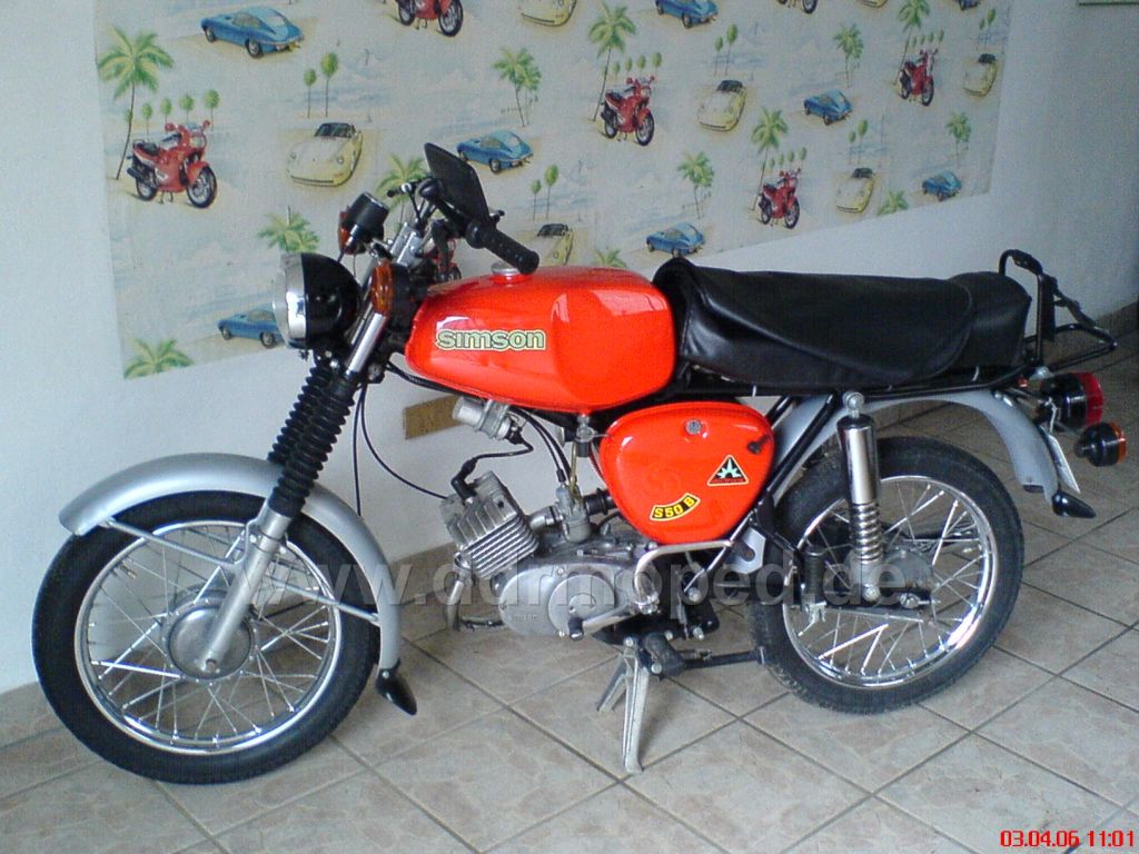

ich hatte doch schon mal mein Bild reingestellt! Meine ist auch eine B2 von `77.
Nur habe ich am Tank die blauen Simson Wasserbilder dran. Die Version von den Seitendeckeln sind die, die du auch brauchst!
Nicht am Rest, der da nicht sooo ganz original ist stören- es wurde schon Alles bis auf das lange hintere Schutzblech zurückgebaut!

dieses Bild sehe ich zum ersten mal, aber es ist super! Darf ich es verwenden um dem Lackierer die Position der Aufkleber zu zeigen?
Eins noch zur absoluten Sicherheit. Du schreibst: Nur habe ich am Tank die blauen Simson Wasserbilder dran.
Auf diesem Bild sind die Tankaufkleber gelb, verstehe ich dich richtig dass du damit meinst bei der rapsgelben S50 müssen blaue Aufkleber dran? Oder sehe ich im Moment den Wald vor lauter Bäumen nicht? unsure.gif
Vielen Dank, Wolfgang
Klickt unten auf den WWW Button und stattet mir einen virtuellen Besuch ab
seg02
Geschrieben am: 13.02.2010, 12:38
Beiträge: 2011
Mitgliedsnummer.: 1724
Mitglied seit: 09.12.2008
Hallo Wolfgang _uhm.gif cool.gif ,
ich sehe schon, du brauchst Nachhilfe!
1. Du darfst mein Bild verwenden.
2. Die Simsonschriftzüge alt- kleine Schrift, gibt es mit blauer und gelber
Umrandung! Meine haben die blaue- du brauchst aber die gelben!!!
3. Such mal in der Bucht, da werden im Moment laufend originale gelbe DDR
Wasserabziehbilder Schriftzüge angeboten!
