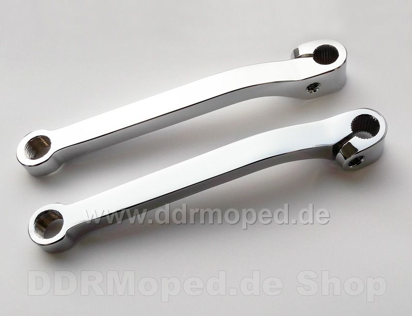

Damit dürfte dann die Preistreiberei bei den (langen) Simson SR1 Pedalarmen ein Ende haben. wink.gif
Neuproduktion SR1 Pedalarme im DDRMoped.de Shop
Geschrieben am: 08.12.2016, 00:43
Beiträge: 15651
Ja das ist doch mal eine super Nachricht. Bitte in Zukunft noch mehr davon! biggrin.gif thumbsup.gif
Da muss man sich nicht mehr die alten vergammelten Pedalarme für viel Geld kaufen um dann nochmal einen Betrag x in die Aufarbeitung stecken!
Und als nächstes bringt bitte den SR1 Sattel in einer Neuauflage, damit es auch hier mit der Preistreiberei ein Ende hat. tongue.gif

109,- naja. Hätten auch 85,- sein können. (nicht wegen dir Fuchs) ... allgemein mein ich.
Aber sehen sehr sehr gut aus. Wer macht se FEZ?
Jörg hatte da vor längerer Zeit also Recht.
MfG Tino
Man(n) lernt nie aus ...
SR1 Bj. 55 maron (original)
Husqvarna WR240 Bj. 83 weiß
Geschrieben am: 08.12.2016, 21:26
Beiträge: 12034

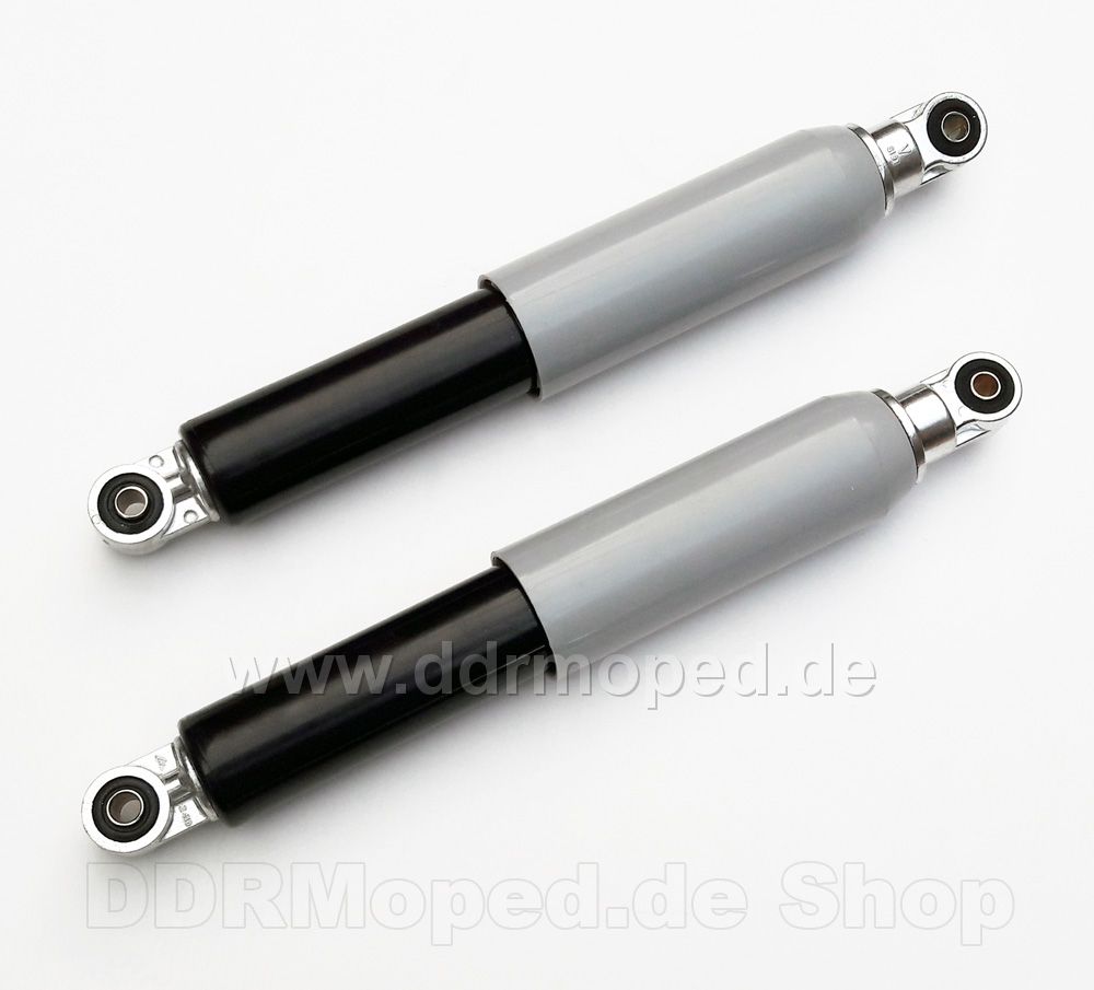

Mal wieder etwas Neues:
Neu hergestellte Federbeine in der Optik der alten reibungsgedämpften Federbeine.
Technisch handelt es sich allerdings um hydraulische Federbeine.
Beide Hülsen sind aus Kunststoff gefertigt (sowohl die graue, als auch die schwarze).
Die Stoßdämpfer gibt es in folg. Ausführungen:
  • für Hinterradschwinge Solobetrieb grau/schwarz - KR50, Spatz
  • für Hinterradschwinge Solobetrieb komplett schwarz - KR50, Spatz
  • für Vorderradschwinge grau/schwarz - Vogelserie
  • für Vorderradschwinge komplett schwarz - Vogelserie
  • für Hinterradschwinge Soziusbetrieb grau/schwarz - Vogelserie
  • für Hinterradschwinge Soziusbetrieb komplett schwarz - Vogelserie
Alle Ausführungen findet ihr : Hier im DDRMoped.de Shop
Der Preis liegt bei 47,90 EUR für das Paar.
Geschrieben am: 26.01.2017, 21:57
Beiträge: 15651
Leider handelt es sich dabei vom Aussehen her nur um die letzte Ausführung der Reibungsdämpfer und ist für Originalos eher uninteressant. Wichtiger wäre es, wenn mal einer die alten grauen Hülsen nachproduzieren würde. Da wird es so langsam knapp gute gebrauchte zu finden.

...Originalos hin oder her. Ich bin der Meinung, dass man ein paar schlechte und alte verchromte Hülsen nehmen könnte. Diese sandstrahlen und passend grau lackieren bzw. Pulverbeschichten lassen.
Ein handwerklich begabter Schrauber kriegt sowas hin...da bin ich sicher...

Ich hab mir von den schwarzen zwei Paar gekauft, die leider jedoch kaum bis gar nicht gedämpft haben. :/

QUOTE (Roberto @ 26.01.2017, 22:30)
Ich glaube du verwechselst hier gerade etwas! Wir reden hier nicht von hydraulischen Dämpfern, sondern von den alten Reibungsdämpfern! Die alten Reibungsdämpfer schauen ja auch ganz anders aus.
