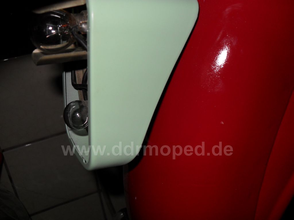

Hi,
melde mich nach langer Zeit wieder einmal habe mir nun ein originales Rücklicht besorgt nun wollte ich heute die Abdeckung samt Dichtung draufbauen, nun habe ich aber ein Spalt etwa 1cm zwischen Schutzblech und der Metallabdeckung ausenrum, ich bekomme sie auch nicht weiter rein, weil vorne die umgelegten Seiten dann am Rücklicht schon am Anschlag sind.
Hier mal 2 Bilder, ist da was falsch oder muss ich das anders montieren?
mfg Lukas

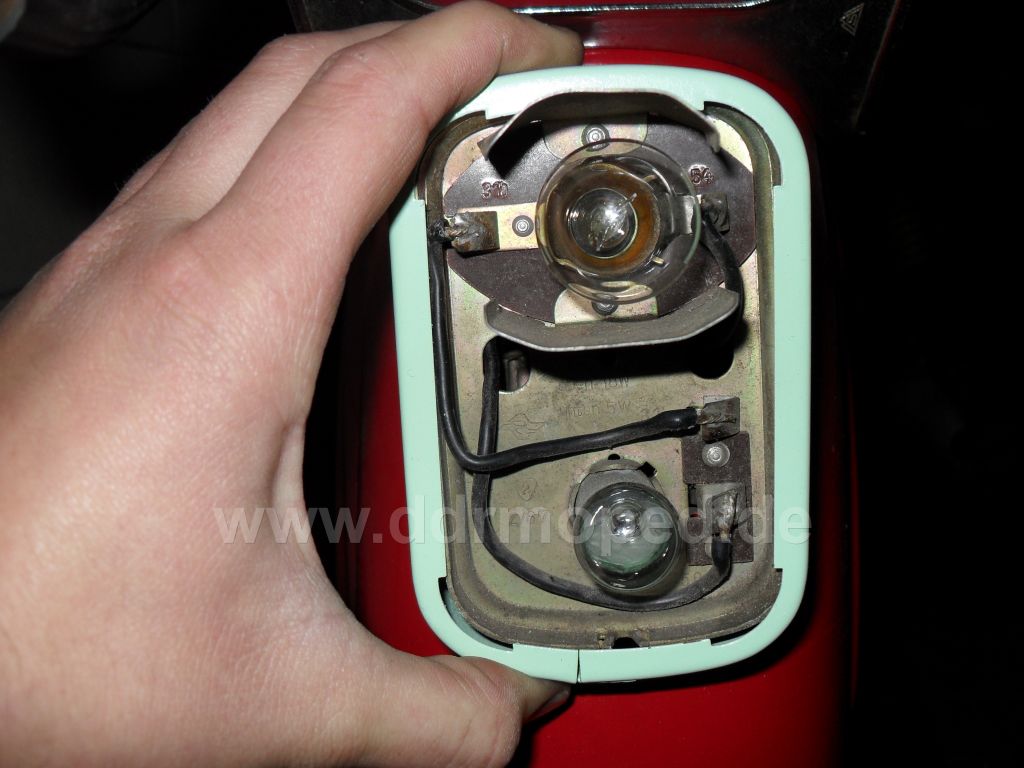

Hier von Hinten!

Hy Luki, dir fehlt diese Gummiunterlage zwischen Kotflügel und Rücklichtgehäuse. smile.gif
Ich hoffe, du kannst sie erkennen?..
Grüße vom Sax
Sachswolf
Geschrieben am: 23.05.2010, 23:19
Sax
Geschrieben am: 23.05.2010, 23:21
Der Sax meint die Köderplatte für's Rücklicht . Da gibt's 2 Ausführungen . Die auf der Rückseite geschlitzte ist für die Schwalbe . die auf der Rückseite glatte ist für alle SR 4-Vögel . Letztere wird hier gebraucht . hmm.gif Dann fehlt noch die Gummi-Dichtung zwischen Gehäuse und Lichtaustritt .

Super, danke für die Bilder, ja der GUmmi fehlt mir.
Weißst du wo ich solch einen noch bestellen kann, oder hat jemand vielleicht noch einen gebrauchten da?
mfg Lukas
Geschrieben am: 23.05.2010, 23:24
Die hinten glatte ist kaum noch zu kriegen . Die geschlitzte für die Schwalbe gibt's noch neu bei Sausewind . Die kannst du ersatzweise auch für den Staribert verbauen . wink.gif

Und dran denken der Rücklichtträger kommt vor das Gehäuse und nicht dahinter so wie es in deinem Foto zu sehen war.
