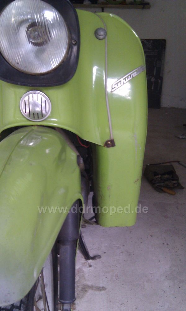

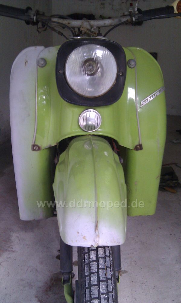

Die oberen Schrauben vom Beinschild sind nicht Original oder? War ziemlich schwer sie abzukommen, da vorne keine Schraube oder Mutter ist sondern nur dieses blanke Teil.. sad.gif
Sie hatte wohl mal einen Sturz, denn das weiße vorne und an der Seite ist gespachtelt und Trittbrett etwas verbogen, auf diese Seite ist auch ein neuer Blinker mit Kreuzschrauben verbaut, der Rahmen sowie der Lenker scheinen aber völlig in Ordnung zu sein, konnte da nichts feststellen.

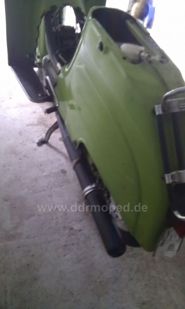

Das braune auf dem Sitz ist nur ein Bezug darunter befindet sich das Originale Stück, leider etwas eingerissen aber das sind ja Kleinigkeiten, ich werde mich zunächst einmal bis auf ausgiebiges putzen nicht so sehr um die Optik kümmern, möchte erst das technisch alles okay ist.

Man erkennt an einigen Stellen deutlich, dass da mal Saharabraun war und das würde ja auch bei dem Baujahr und einer /1K hinkommen. smile.gif
Der Rahmen wurde mal in schwarz lackiert aber sieht sehr gut aus, stand angeblich auch immer in der Garage.

QUOTE (Gudupower @ 03.06.2012, 16:35)
Die oberen Schrauben sind original wenn man den Kindersitz montiert hat.
Normal gehören da aber andere Schrauben rein. Die kannst du gerne von mir bekommen, wenn du welche brauchst.
Für die Motorüberholung ohne weitere Ersatzteile musst du mit ca. 100 Euro rechnen. Ist sonst noch etwas defekt, dann kostet es mehr. Ich rate dazu, den Motor in einer Werkstatt überholen zu lassen, dann hast du Grantie auf die Arbeit oder dein Bekannter ist wirklich gut und du kannst dich auf seine Arbeit verlassen.

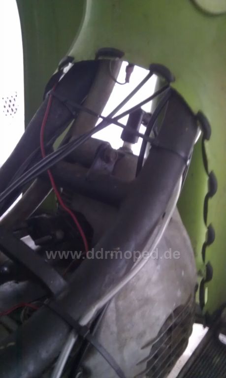

Naja, den Rahmen in schwarz zu streichen ist meines erachtens nicht schön. Außerdem mach mal schnellstens den Kabelbinder ab, mit dem deine Tachowelle fest gemacht ist. Da geht die Welle kaputt!
Außerdem scheint mir, dass auch an der Elektrik etwas gepfuscht wurde.
Wie gesagt mit der grünen Farbe kann man leben und die Blechteile sind ja alle noch in retaliv gutem Zustand. Für ein Alltagsfahrzeug ist die Schwalbe sicherlich gut geeignet.
Soweit ich sehen kann, ist ja sonst nichts weiter dran, was nicht original ist bis auf die Farbe.

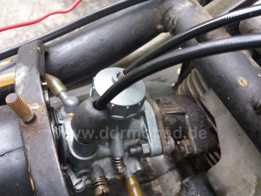

Was für Dichtungen brauche ich am Vergaser zum Zylinder?
Sieht nämlich etwas falsch aus..
Jansen83
Geschrieben am: 08.06.2012, 09:08
Beiträge: 1109
Mitgliedsnummer.: 745
Mitglied seit: 01.08.2007
Ist ne ne dünne Ölpapierdichtung zwischen.
Oftmals ist der Vergaserflansch durch zu starkes Anziehen aber verzogen...
