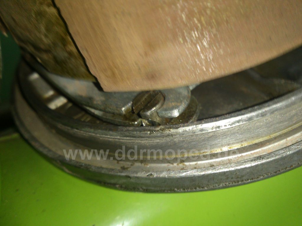

Hat vielleicht jemand ein Bild, wie das bei ihm aussieht, wäre nämlich immer noch zu klären welche Schraube in Verbindung mit was für einer Unterlegscheibe anstelle dieser untypischen Schraube mit dem blauen Plastik drunter zum Einsatz kommt.
Geschrieben am: 19.06.2012, 15:42
Ich habe sowas gerade nicht vor Augen , aber ich meine die Feder wäre normalerweise nur in das Loch eingehängt.

Ja die Vermutung liegt nahe, dass das Loch wohl eingerissen ist und dies so geflickt wurde. Aber es funktioniert ja problemlos, somit werde ich es so lassen oder?
Geschrieben am: 19.06.2012, 16:28
Sicher , warum nicht .
Kommt immer darauf an wie genau du das nehmen willst mit dem Aufbau .
Man kann das Blech natürlich auch schweissen und nötigenfalls ein neues Loch reinbohren.

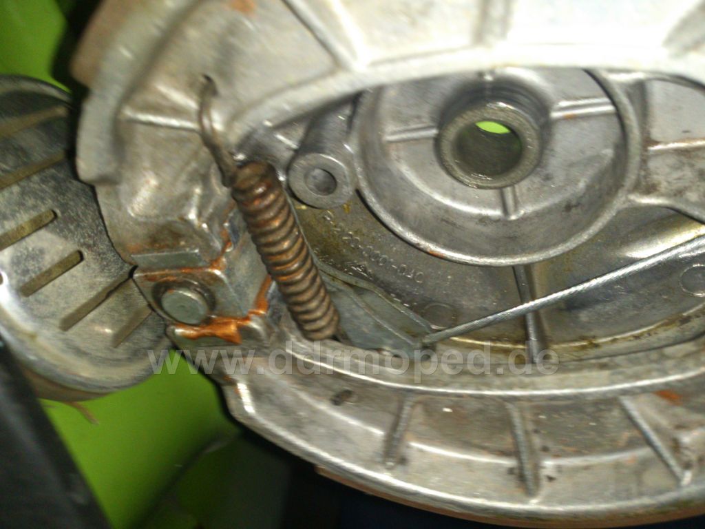

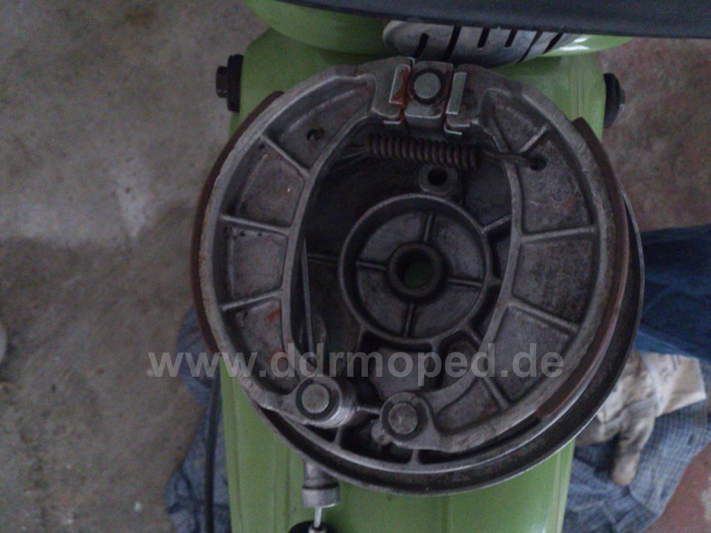

Ich verstehe das nicht die Bremse geht einfach vorne nicht. Hab jetzt alles gemacht und alles ohne Probleme, aber dann wo ich den Zug wieder im Hebel einhängen wollte fiel mir auf, dass ich kaum Seilzug habe, also wollte ich ziehen, aber nichts irgendwie klemmt die ganze Bremse oder keine Ahnung, bevor ich ein zehntes Mal die Bremsbacken eingesetzt habe ging der Hebel und der Nocken nun bewegt sich nichts, rein gar nicht und ich finde einfach den Fehler nicht.. cry.gif
Was ist falsch?

Also ich kann hier keinen Fehler erkennen. Hattest du das komplette Bremsschild mal zerlegt, die Bolzen gereinigt und etwas gefettet?
Also normal sollte da alles leichtgängig sein, dann sollte es problemlos funktionieren.
Jörg

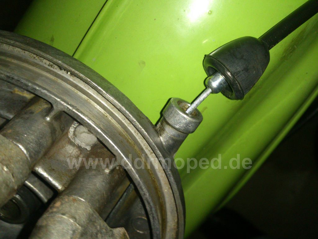

Vielleicht kann mir jemand das mit diesem Nippel richtig erklären? Wie gehört das Ende des Zuges den richtig in diesen Nippel rein und wie gehört dann richtig in den Hebel? Das passte nämlich aber war etwas wacklig. Hat es eine Bedeutung ob oben dieser Schlitz ist oder unten? Das große Loch Richtung ende des Zuges ist doch richtig oder?

Also mit der Hand wirst du die Bremse sicherlich nicht betätigen können.
Und falsch einbauen kann man den Bowdenzug eigentlich auch nicht. Geht ja nur in eine Richtung.
Du schraubst die Verstellschraube ganz rein, dann so, dass alle Nuten übereinander stehen, führst den Bowdenzug ein und schiebst im Handhebel den Nippel über den Bodenzug und ziehst ihn durch, damit der Nippel auf dem Ende des Bowdenzug aufsitzt.
Danach stellst du mit der Stellschraube deine Bremse noch nach. (Feineinstellung)
