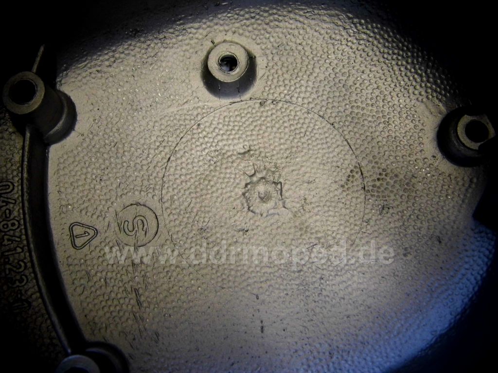

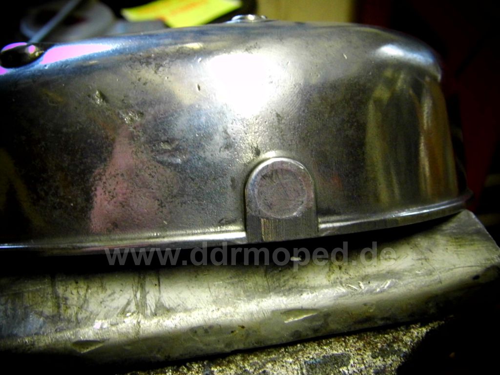

Nee, Jürgen. wink.gif Wir hatten schon Bilder vom Kupplungsdeckel, da war unten wegen der Gussform noch die Planfläche für den Ölablass, aber nicht gebohrt. Diese Ölablasschraube ist definitiv "weggefallen/eingespart". Irgendwann und ich tippe auf den Zeitraum der Umstellung von 500 auf 350 mL Öl. Damit einher ging die Vergrösserung des Ablasses im Block hinten auf anfangs 10x1 und dann später auf 18x1,5 (Plaste). Belegen kann ich das augenblicklich nicht.
Es gab auch Fotos von Deckeln, wo der (von der Gussform her) angedeutete kleine Deckel zu sehn ist, der aber trotzdem schon die Kontrollschraube 350mL hat. Gebohrt undf ungebohrt.

Da kann ich 2 Bilder zu beisteuern. Hab mehrere dieser Deckel wo das Loch angedeutet aber nicht durchgebohrt ist. Hier wo eigentlich die Ablassschraube wäre.

und hier von innen wo eigentlich die Öffnung für den kleinen Deckel wäre

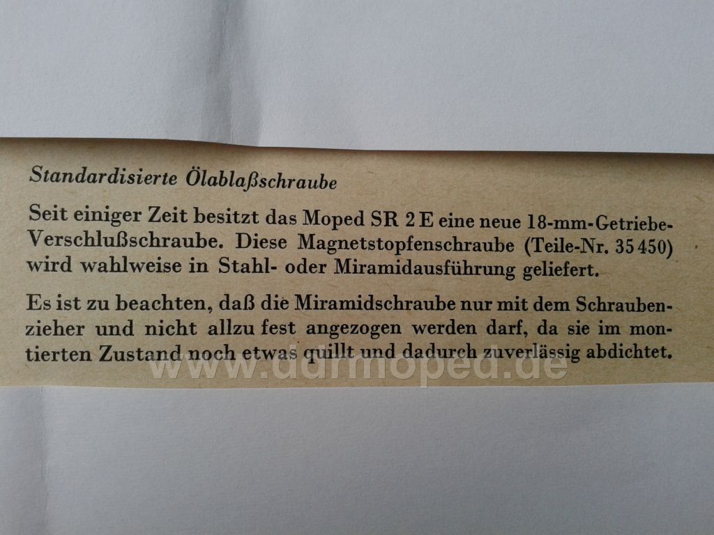

ich habe gestern eine Pressemitteilung bzzgl. der größeren Ablassschraube M18 gefunden. Daher pusche ich das Thema mal hoch. Bild folgt später! wink.gif

Die Änderung kann ich anhand vorliegender Unterlagen so bestätigen und Sie ist auf das Monat 4/62 dadiert.
Im gleichen Monat wurde auch nochmal darauf hingewiesen, dass aufgrund des neuen Rücklichtes die Strahler in den Pedalen entfielen und von nun an Blockpedalen verbaut wurden.
