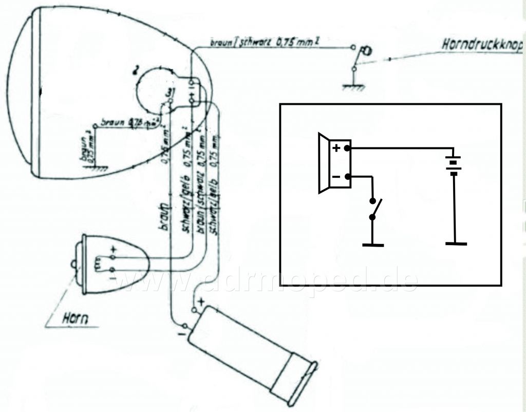

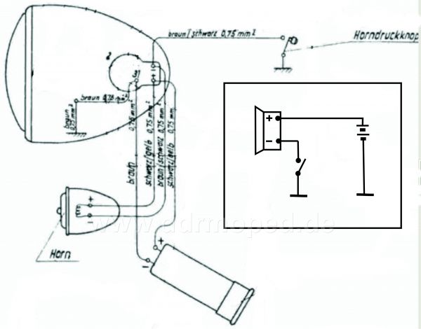

Das originale Schaltbild ist vielleicht ein bischen unübersichtlich.
Deshalb exclusiv für Dich laugh.gif hier das Wesentliche:
Damit müsstest Du klarkommen.

Danke Wolfgang für das Bild! Aber daran lag es nicht,das ich es nicht richtig entziffern konnte blink.gif Ich will ja hier nicht neunmal kluck scheißen,aber da werdet ihr nie drauf kommen was ich hier rausgefunden habe. unsure.gif
Man muß da etwas weiter ausholen: zur Vorgeschichte; ich hatte die Hupe mit Batteriefach in ner Bucht ersteigert(super günstig). Nachdem ich nach erhalt die Hupe auf Durchgang geprüft habe,wurde sie für tot erklärt! weep.gif
Nach einigen Wochen des lesens hier im Forum und jede menge Kopfschmerzaktivitäten, entschloß ich mich gegen der hier einschlägigen Meinung"nicht öffnen einer Gleichstromhupe",dies dann doch zu tun!!!
Was ich dann vorfandt war nicht weiter schlimm.Ein bisl Rost hier und da ansonsten sehr gut erhalten.Also los gings! Alles gereinigt und auf funktionsweise geprüft und dann wieder zusammen gebaut. Und da lag der Hund begraben hmm.gif Man muß nämlich drauf achten das Frontgehäuse mit Wasserauslaß nach unten zeigt und die Halteklammer hinten muß rechtwinklig dazu angeordnet sein. Darauf hab ich nicht geachtet. Ich war froh die Bördelung wieder heil zu bekommen zu haben.So das alles orginal aussah. Und dadurch das es nicht rechtwinklig angebracht war,gab es innen einen Masseschluß.Das war das ganze Problem. Und nun bin ich um einige graue Zellen reicher hmm.gif MFG Tom
