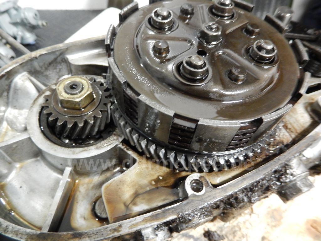

Motor auch mal begutachtet.
Ausgelutschter Almot drauf, der Kupplungskorb locker aber frisch reingekommen.
Der Kolben natürlich ohne die lästigen Anlaufscheiben _uhm.gif .
Die Sicherungsbleche wurden wohl auch als Unterlegscheiben betrachtet.
Gruß Bernd

Orionheizer
Geschrieben am: 21.06.2021, 07:23
Beiträge: 617
Mitgliedsnummer.: 10292
Mitglied seit: 13.10.2018
QUOTE (Pyramidenverleih @ 20.06.2021, 18:32)
Anlaufscheiben sind wirklich Mist, hab erst paar verbaut … da geht der Pin manchmal nicht rein. 12er Reibahle rein und dann geht der saugend drauf. Hat ja aber nicht jeder.
Auch sind die Anlaufscheiben auf der "Stanzrückseite" immer mit nem fiesen Grat. Das ist auch bei fast allen Ausgleichsscheiben so.
Die zieh ich immer mal kurz übers 1000er Sandpapier, dann kann man wenigstens auch mal was messen.
Bei den Sicherungsblechen würde ich mal nicht schimpfen. Die Mutter ist sicher mehr als fest rolleyes.gif , dann braucht es das nicht.
Du hast schon wieder gespart, kannst nochmal nehmen.
