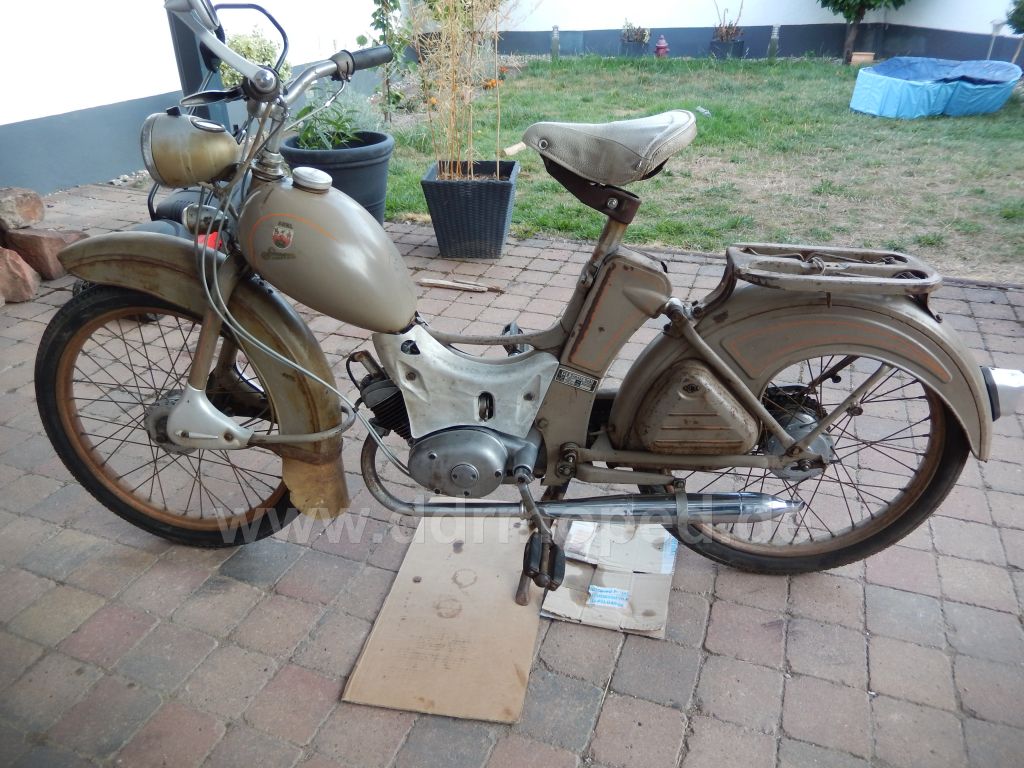

es wird Herbst und der Winter kommt bestimmt.
Da ich momentan noch auf die Papiere des Essis warte und noch jede Menge am Haus zu tun gibt,
möchte ich hier einmal meinen SR2E vorstellen.
Was willste machen, da war ich campen und lese etwas von diesem Moped, nun Platz im Wohnwagen ist ja vorhanden, also eingepackt und in die Pfalz geschleppt.
Nun würde ich gerne wissen was nicht ganz den Baujahr entspricht, da ies in den 57 Jahren es wohl doch zu Veränderungen gekommen sein wird.
Meiner Meinung nach stimmt schonmal nicht der Tacho und die Motornummer.
Ich werde hier dann nach und nach wenn es jemand wissen möchte, über die Fortschritte berichten, es wird eine Patinarestauration. Meiner Meinung nach gibt es leider sehr viel kompltt restaurierte, welches bestimm auch sehr oft von Zustand und vom Geschmack abhängt.
Ich möchte jedenfalls dem Moped nicht seine Geschichte nehmen.

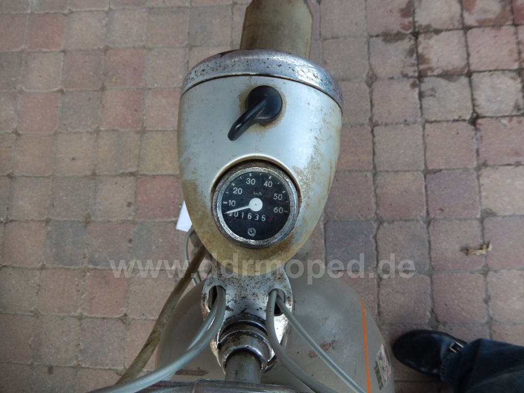

der Tacho schein wohl falsch zu sein. Evtl. S50?
Gruß Bernd

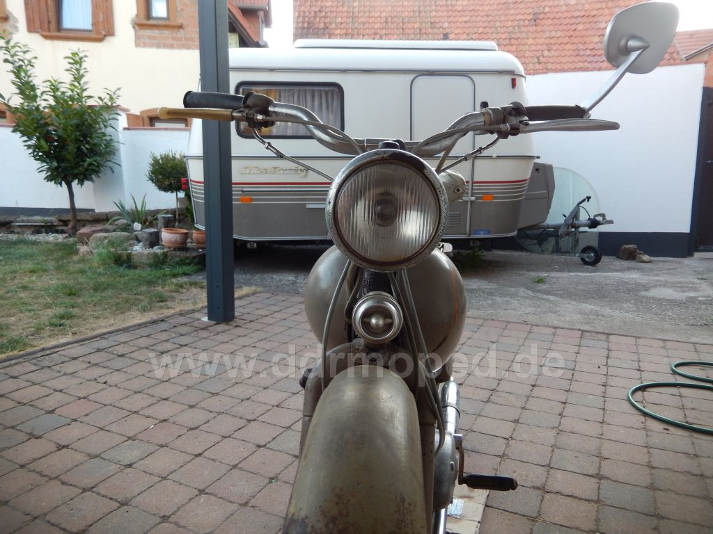

von vorn
Gruß Bernd

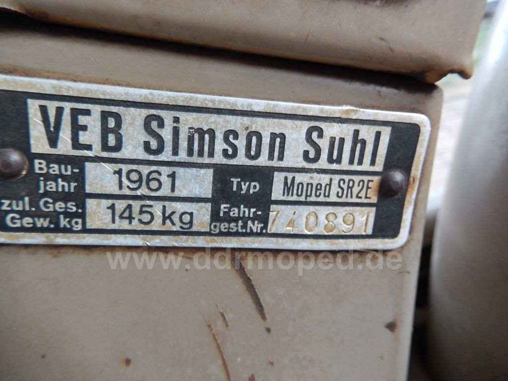

Rahmennummer
Gruß Bernd

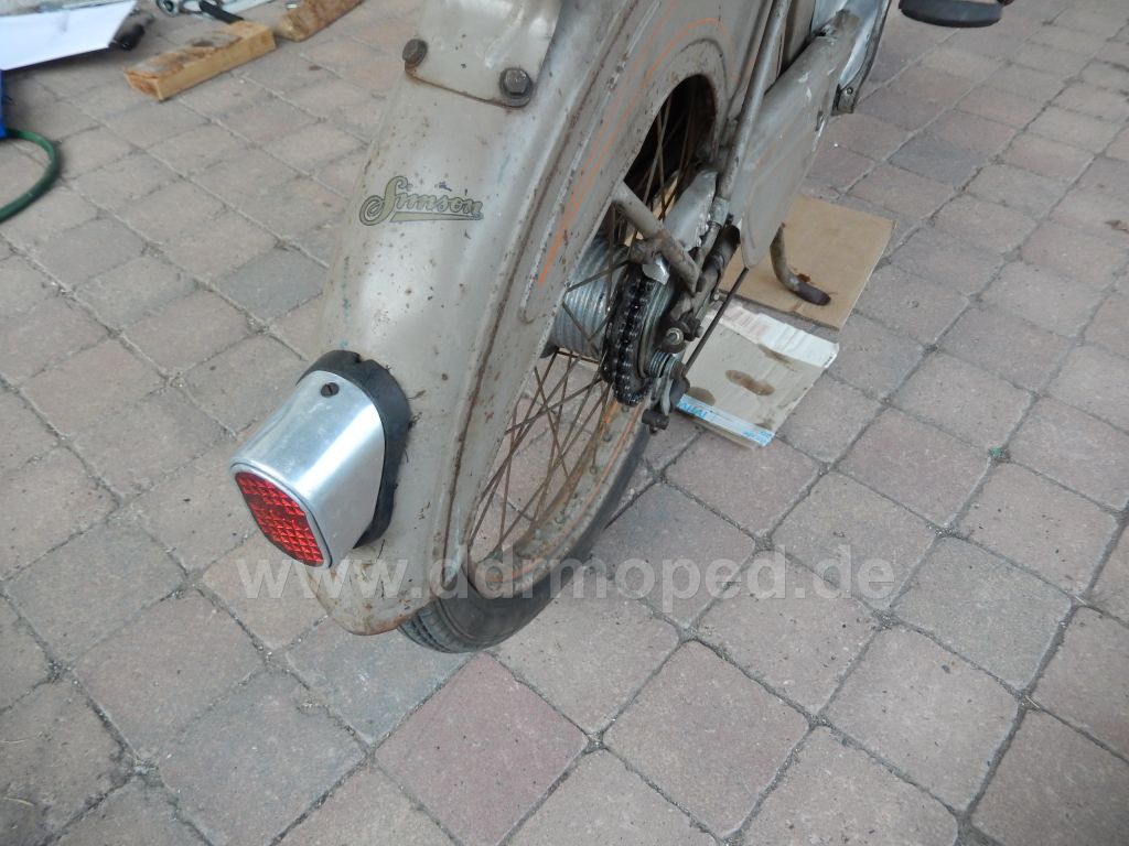

Rücklicht falscher Gummi oder komplett falsch?
Gruß Bernd

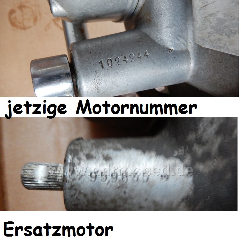

Motornummer passt?
Gruß Bernd

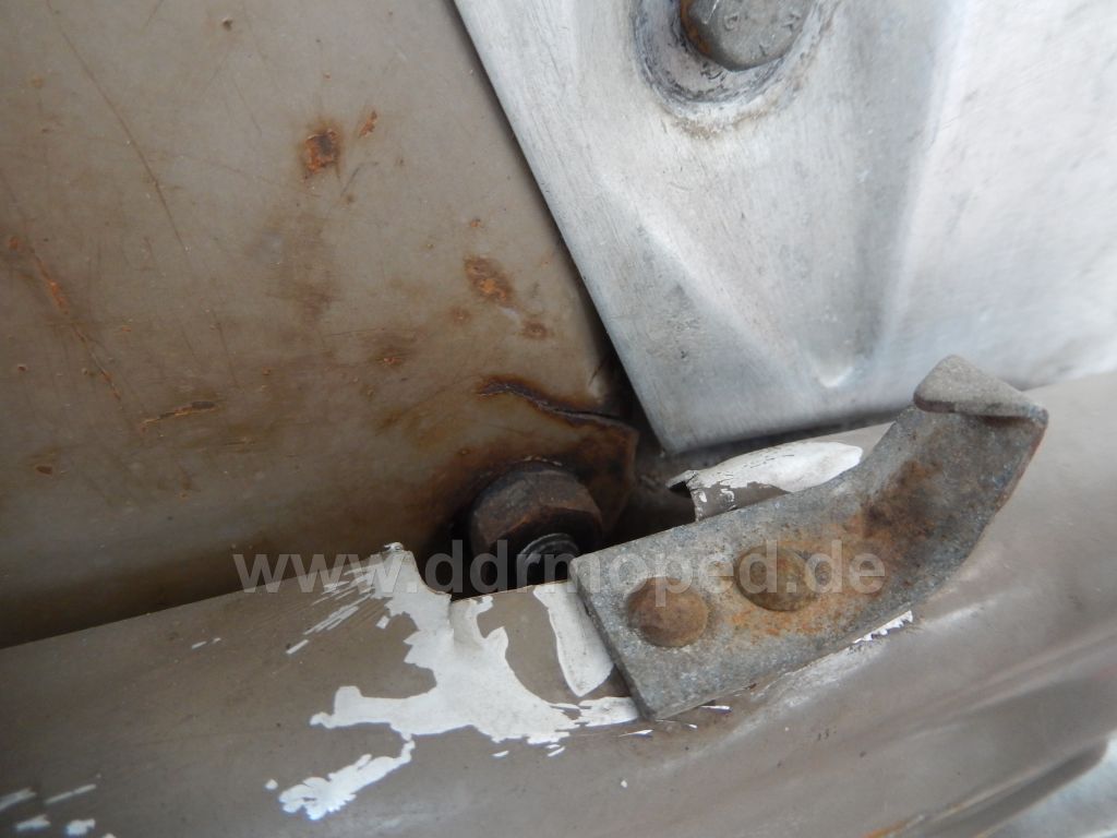

mal sehen was da noch aus der Kiste hüpft ...
bis jetzt ein kleiner Riss
Gruß Bernd

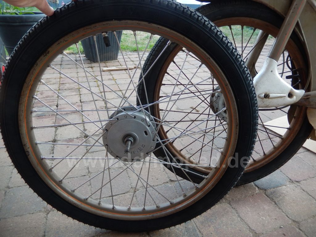

der erste Versuch, ein aufgearbeitetes Vorderrad mit Edelstahlspeichen.
Evtl. werden es doch Alufelgen.

* Die Motornummer sollte leicht über der Rahmennummer liegen (10 ... 20.000???)

* Rücklicht ist noch die "Hakennase"

* (1/61) Ab Februar neuer Tacho aus dem VEB Meßgerätewerk Beierfeld (Rundtacho 33005) => könnte also passen, da max. V = 60km/h (Beim S50 max. V = 80km/h)
* (2/62) Mai 1962 geänderte Kurbelwelle bedingt geänderte Schwungscheibe (Gewinde M10x1 => Bohrung 11mm)

* Der Tacho ist 1960 noch ein Wabentacho
Das Tacho ist definitiv falsch. Ich glaube der schwarze 60er war u.a. an den Heimtrainern dran.
1970 gab es auch bei den Vogelmopeds schwarze Tachos, aber nicht nur bis 60.

Zum Motor, beide Nummern passen nicht zum Rahmen.
Mfg Andi
