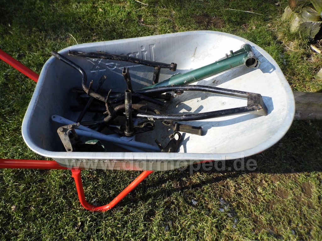

Geschrieben am: 07.02.2015, 20:06
Beiträge: 5580

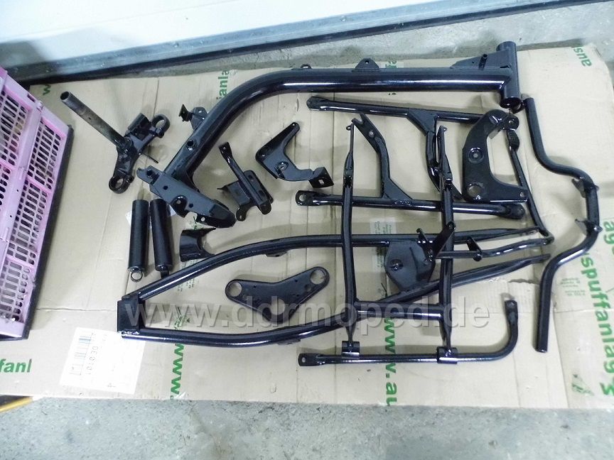

Geschrieben am: 01.03.2015, 16:57
Beiträge: 5580
Rahmenteile sind aufbereitet. ich hoffe, der Rahmen mit der Nummer 43068xx ist auch ein 75er _uhm.gif

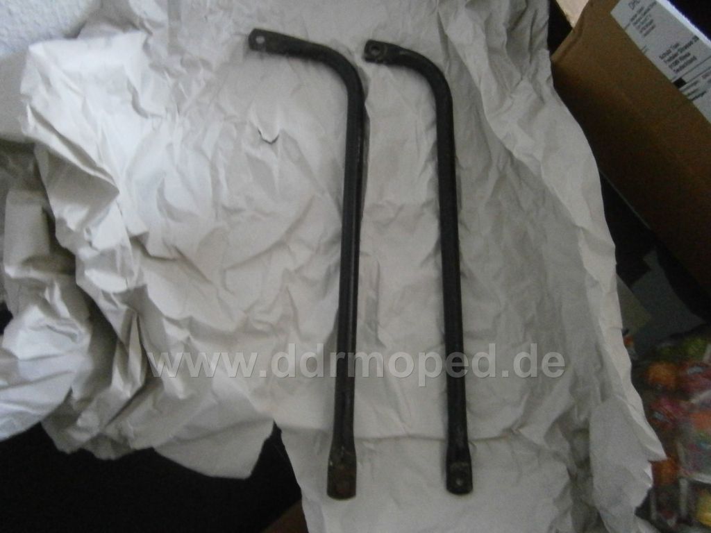

Geschrieben am: 01.03.2015, 21:49
Beiträge: 5580
Was ist der Unterschied zur S50-Strebe?
Geschrieben am: 01.03.2015, 22:18
Beiträge: 15637
QUOTE (boerdy61 @ 01.03.2015, 16:57)
Hallo Thorsten, leider ist das kein 75er Rahmen. Laut meinem Archiv ist das ein 76er Rahmen, denn die Nr. 4.240.537 aus meinem Archiv ist von einer S50 N mit Baujahr 1976.
Und die Auspuffstreben waren unterschiedlich. Es gab eine kurze Ausführung für S50 und eine lange Ausführung für die S51.
Ich hatte mal irgendwo ein Vergleichsfoto, finde es aber gerade nicht. Aber HIER kannst du Sie auch sehen.

Geschrieben am: 19.03.2015, 17:36
Beiträge: 1312
Mitgliedsnummer.: 5822
Mitglied seit: 06.09.2012
Hab jetz mal auf die Schnelle mal beide Streben Fotografiert links ist die vom S51, rechts die vom S50.
Gruß Tom
Gruß Tom
Geschrieben am: 19.03.2015, 19:24
Beiträge: 5580
Danke dir. Aber ich hatte von beiden Sorten noch 2, 3 da, war mir gar nicht bewusst, dass es unterschiedliche gibt.
