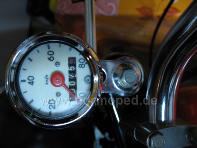

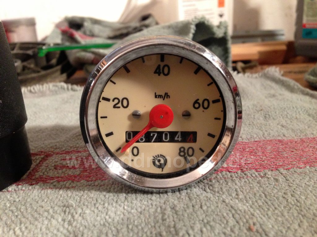

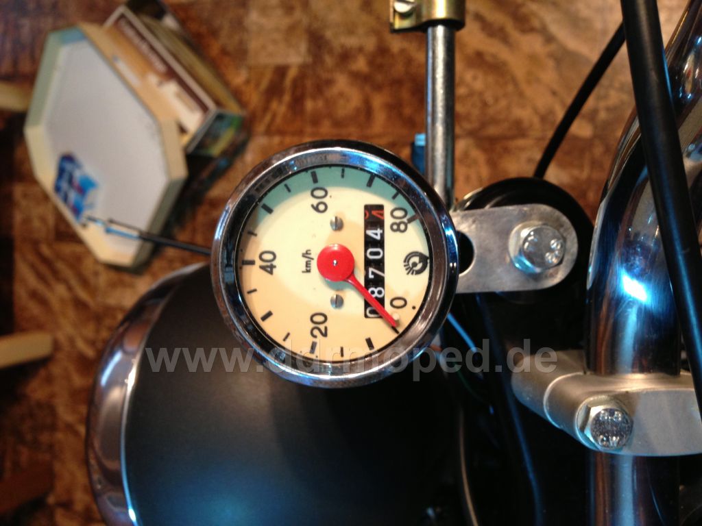

Jetzt habe ich den richtigen Tacho montiert!
HarryT
Geschrieben am: 09.03.2013, 16:20
Beiträge: 263
Mitgliedsnummer.: 262
Mitglied seit: 30.04.2006
Ja, aber falscher Tachohalter. Auch links darf dann keine flache Scheibe unter der Schraube sein.
Dieser müßte ran:
http://www.dumcke.de/product_info.php?info...1-original.html
Meine 1981ger s51 hat diesen drann. Der von Dir kam später.
Jemand anderer Meinung?

Hi Daniel,
ja deiner ist der falsche. Der verlinkte ist der richtige.
Wie sieht eigentlich deine Auspuffhaltestrebe aus?
Das gibt es wohl auch unterschiede.
Meine ist oben von Schraubenlochmitte bis dort wo sie dann nach unten geht 7cm lang.
Markus
PS: der Tacho sieht doch richtig gut aus thumbsup.gif

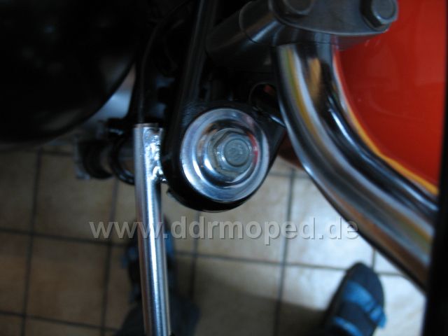

madie
Geschrieben am: 09.03.2013, 21:29
Beiträge: 632
Mitgliedsnummer.: 4842
Mitglied seit: 10.09.2011
andere Seite
madie
Geschrieben am: 09.03.2013, 21:30
Beiträge: 632
Haltestrebe.
Ach ja bei mir sind die Plastekappen oben an den Stoßdämpfern übrigens grau.

die Halterung war beim Tacho dabei, habe aber die richtige auch noch da, werde das morgen gleich mal umbauen.
Das mit der Strebe werde ich gleich mal ausmessen.

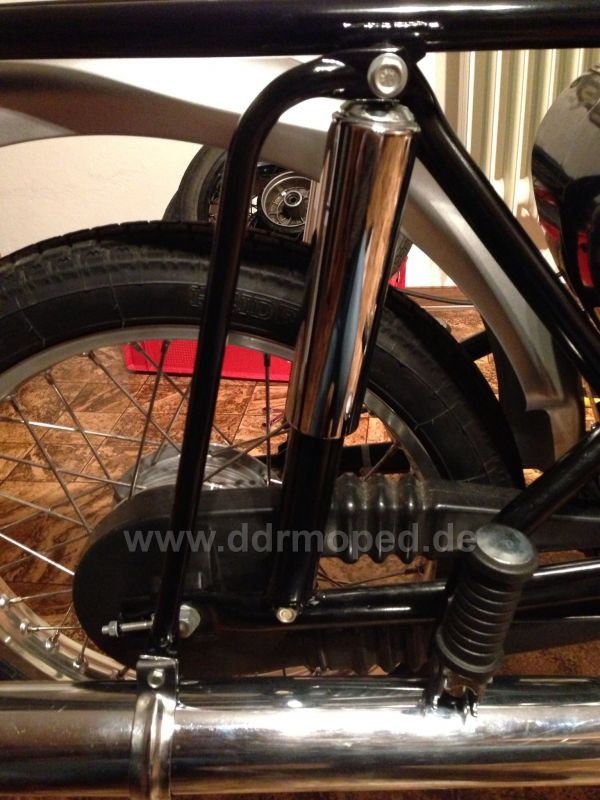

Die Auspuffstrebe dürfte passen, die 7 cm hab ich auch gemessen.
Hier mal ein Foto.
madie
Geschrieben am: 10.03.2013, 17:57
Beiträge: 632
Ja super dann passt die ja schonmal.
Die mußt Du noch auswechseln.
In Ebay ist ab und zu einer der verkauft original alte die gestrahlt und neu verzinkt sind.
Bei den Nachbauten mit dem alten Gummi drauf sind die Nieten nicht die richtigen.
Zu den Plastekappen kann ich Dir nur sagen das meine original drauf waren.
Markus

QUOTE (freddy78 @ 10.03.2013, 15:47)
Hier mal ein Foto.
Hallo deine Soziusfußrasten sind für dein S50 nicht original.Diese Soziusfußrasten die sich an deinen S50 befinden wahren original bei den S53 Typen und nicht bei einen S50 Typ.
Grüße Stern.

Die Fußrasten gibts HIER neu. Von der Verarbeitung her sind die wirklich gut. wink.gif
