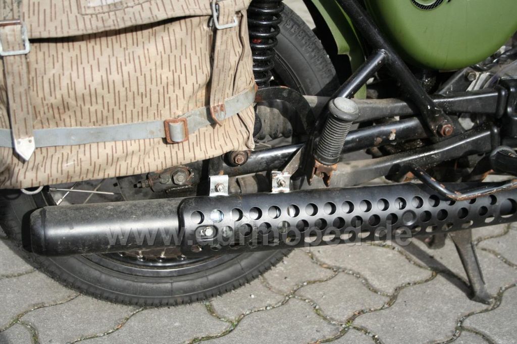

So ein Moped (S51) ist ja schon eine ziemlich ausgeklügelte Sache, aber die Auspuffhalterung ist schlicht eine Fehlkonstruktion..
Das Kopfsteinpflaster vorm Haus sorgt regelmäßig dafür, dass sich der Krümmer lockert und die Motorleistung in den Keller geht (und zwar nicht zum Lachen).
Inspiriert vom Nachfolgemodell habe ich heute aus der Not heraus den Hebel einer Rücktrittbremse zweckentfremdet und mit einer zweiten Schelle den Auspuff mit der Soziusfußraste verbunden.
Ergebnis: bombenfest! - Wie sich das gehört für ein Armee-Moped! cool.gif
..Einen Federkrümmer werd ich mir wohl trotzdem noch holen. So ein Alugewinde hält ja nicht ewig.

Hallo,die originale Auspuffbefestigung ist schon ok. so.Solch starre Variante wie jetzt bei dir kann dein Auspuffgewinde sehr schnell hinrichten.mfg andi cool.gif

Ja, wenn ich so drüber nachdenke, leuchtet das ein.
Das Ganze lässt sich aber problemlos wieder zurückbauen, wenn der Federkrümmer da ist.

Dann musst dus wie bei MZ machen, wo der Krümmer noch mal am Motorgehäuse fixiert ist, dadurch kann der Auspuff hinten auch starr sein das ist dem krümmergewinde dann egal, weil die Last nicht mehr drauf lastet wink.gif

Uff. Das klingt aber nach sehr viel Improvisation und verbogenem Blech und ob das dann wirklich noch seinen Zweck erfüllt. hmm.gif
Wie ist denn das Blech bei der MZ verschraubt?

Direkt am Motorgehäuse...
da ist extra eine Bohrung im Motorgehäuse damit man den Winkel an der Unterseite mit der Schelle am Krümmer festmachen kann.
