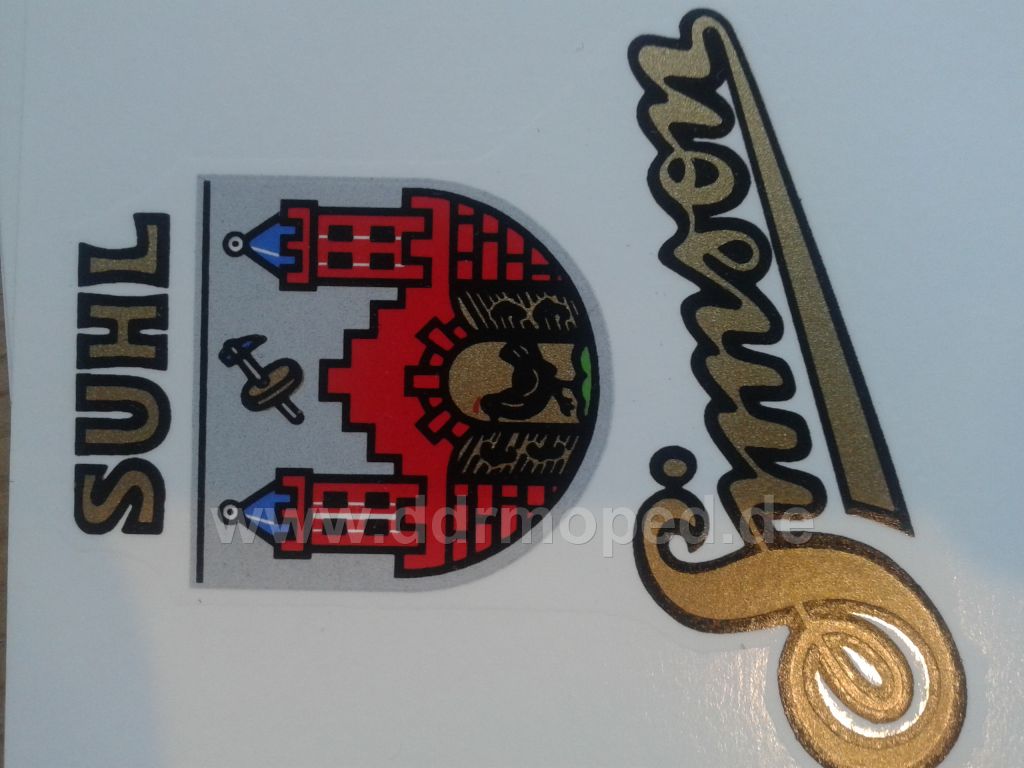

Ich habe das Thema mal wieder vorgeholt. Auf meinem 57er Neuaufbau habe ich vom Lackierer/Linierer die Wasserabziehbilder aufbringen lassen. Der hatte das auch bei Clemens seinem gemacht und dort sieht es top aus. Aber der ist auch hammerschlagblau lackiert und damit die Oberfläche nicht ganz glatt. Mit dem Ergebnis bei meinem glatt lackierten bin ich dagegen nicht 100prozentig zufrieden. Deshalb habe ich mich mal belesen. In Modellbauforen empfiehlt man, die Schiebebilder vor dem Aufbringen mit Weichmacher, z. B. Mr. Mark Softer oder Revell Decal Soft einzupinseln. Sie sind dann zwar äußerst empfindlich, passen sich aber faltenfrei der Oberfläche an. Hat damit jemand schon mal gearbeitet?

Ich habe immer Mr MARK SOFTER benutzt, sollte aber das gleiche wie Revell sein, nur erheblich günstiger.
Eingestrichen wird das Decal erst nach dem aufbringen, sonst gibt es Probleme.
Decal drauf und mit dem Softer einpinseln. Das Ganze so oft wiederholen, bis der Druck des Pinsels ausreicht, das Decal an die dreidimensionale Form anzupassen.
