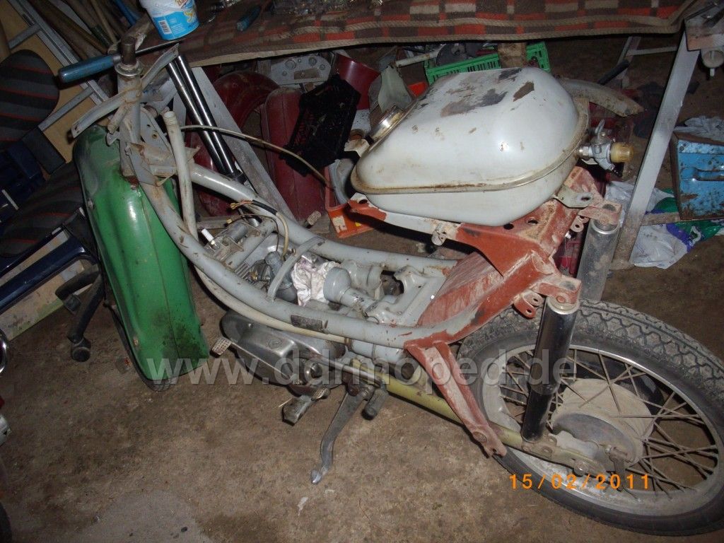

So Liebe Freunde des gepflegten 2 Takt Fähnchens
Fast genau auf den Tag aber 1 Jahr später nachdem mir das Vögelchen zuflog habe ich mit der Restauration begonnen.
Das Schwälbchen wurde von mir letztes Jahr einige Kilometer geflogen ich habe also meine Neugier über das Fahrverhalten gestillt.
Nun habe ich heute begonnen zu zerlegen dabei stellten sich mir wieder einige Fragen die nun 1 Jahr später sicher besser beantwortet werden können.
Diesmal werden die ESKA Schrauben wiederverwendet es wird also nochmal ein Tick besser als das S50.
Übrigens es sind ringsrum Eska schrauben mit wie solll ich das beschreiben Halbtiefem Kopf verbaut
Es gibt je verschieden Varianten erst gabs die FIN dann die Eska mit normalem Kopf wo nur ESKA drauf steht dann kamen die mit aushöhlung die meine ich und dann ab ca 1980 die mit tiefer aushöhlung.
So siehts erstmal aus

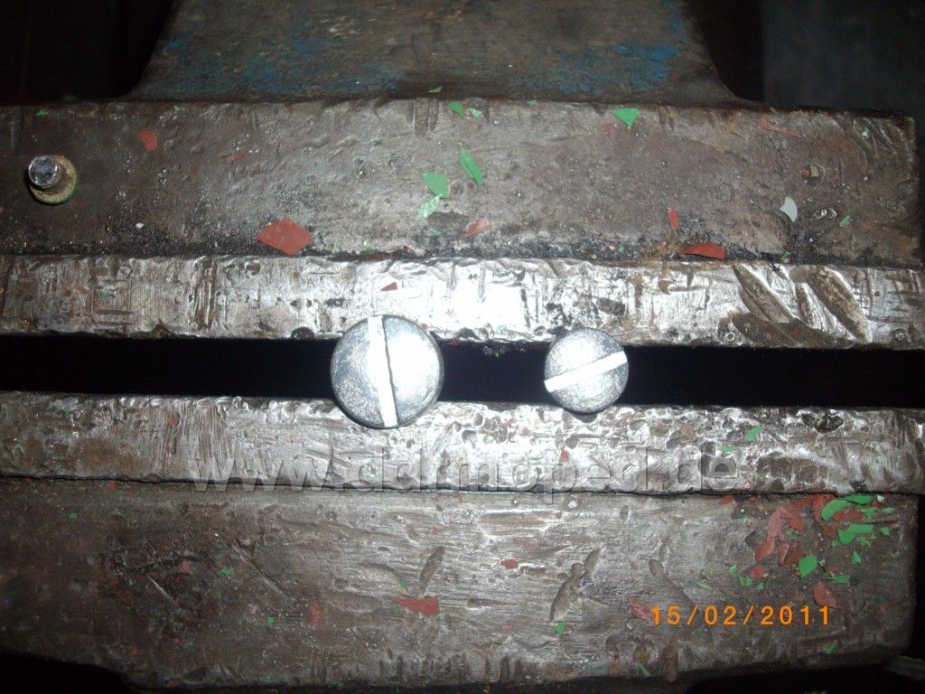

Und zuletzt habe ich ein Foto der verbauten Knieblechschrauben gemacht sind das die richtigen und gehören die bei dem Bj noch Vercromt.
In diesem Fred war eine S abgebildet die andere Schrauben hatte mit größerem Kopf und schmalem Schlitz.

Und zuletzt habe ich ein Foto der verbauten Knieblechschrauben gemacht. Sind das die Richtigen und gehören die bei dem Bj. noch Vercromt.
Die Knieblechschrauben sind anders als die von dir gezeigten aber nicht mehr verchromt sondern glanzverzinkt oder so ähnlich. Wenn du neue originale brauchst, dann sag mir bescheid.

Bei gelegenheit würde ich mich über Bilder der Knieblechschrauben freuen habe noch 2 andere da bilder folgen.
Übrigens die gezeigten waren verbaut ein Tausch solcher sachen ist eigentlich unwahrscheinlich hmm.gif

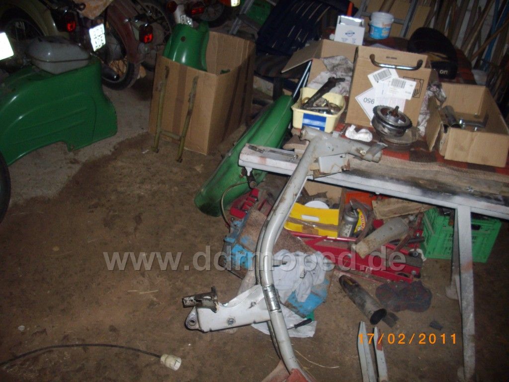

Heute gings weiter das gröbste ist zerlegt morgen gehts an die feinheiten

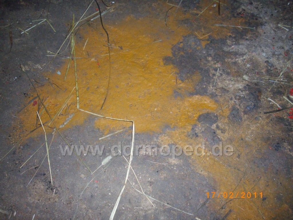

lambiman
Geschrieben am: 18.02.2011, 00:16
Beiträge: 3304
Mitgliedsnummer.: 567
Mitglied seit: 18.04.2007
Das kam aus dem Rahmen gefällt mir garnicht.
Muss ich mal reinleuchten wie weits schon ist und dementsprechend Vorsorge treffen

Nimm mal ein Hämmerchen und klopf die Rahmenrohre zentimeterweise ab, höre auf den Klang. Wenn die tiefste Stelle (da wo das Wasser steht) arg anders (dumpf, bröslig) klingt als der Rest, dann hat das fertig.
simsonschwalbekr51-2n
Geschrieben am: 18.02.2011, 12:00
Beiträge: 659
Mitgliedsnummer.: 3051
Mitglied seit: 31.01.2010
QUOTE (lambiman @ 18.02.2011, 00:16)
Dirk
Hallo Dirk,
bei mir kam auch Dreck und Rost aus dem Rahmen aber nur sehr wenig und trocken und nicht so eine Brühe wie bei dir blink.gif
Hoffendlich ist es bei dir nicht zu schlimm damit,sonst kannst Du den Rahmen wohl vergessen!!!

Hey Olli
Habe heute mal reingeleuchtet so schlimm siehts garnicht aus ist nur Oberflächlich sollte also mit einer Essig füllung und späterer Versiegelung getan sein.
Auxi
Dein Tip habe ich auch in die Tat umgesetzt es klingt von anfang an bis ende Blechern Kernig also kein unterschied zu vernehmen
Habe heute die hintere Bremsplatte rausgesucht hatte aber keine mehr ohne schäden dafür aber hunderte vordere also schnell den Bohrer angesetzt und schon wars ne hintere.
