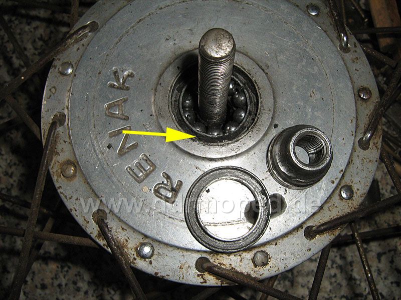

Ich habe nun mehrfach die Beschreibung zum Einbau gelesen (Hier), aber bei mir sieht das anders aus.
Als ich den Konus herausschraubte, war da gleich der Staubdeckel mit heraus gekommen. Ein Filzring war da keiner. Nun kann man die Kugeln schon sehen. Der Mitnehmer für den Tacho passt aber noch nicht rein. Muß ich den Ring, der die Kugeln bedeckt (gelber Pfeil) auch noch heraushebeln? Dann könnte der Mitnehmer reinpassen aber wenn ich einen Filzring hätte, würde er auf den Kugeln schleifen.

Matthias, diese beiden Ringe sind eigentlich eine Einheit. Zwischen den Ringen ist Filz.
Der Ring ist soweit eingedrückt, dass er bündig mit der Nabe ist. Das hat mit dem Tachoantrieb garnichts zu tun!!
Den Abstand des Antriebs bestimmt der Konus. Notfalss (wenn er schleift) muss man auf die Achse (auf den Konus von aussen) noch eine oder mehrere Beilagscheiben legen.

also muß ich den Ring noch heraushebeln. Beide Ringe sind dann übrich, es kommt nur der Mitnehmer vom Tacho mit Filzring rein. Ist das so Richtig?

Hallo Toni, habe ich mir angesehen. Kann es mir nur nicht ganz vorstellen, das da nur der Tachomitnehmer mit eingelegten Filzring direkt auf die eingefetteten Kugeln liegt. Richtig?

Ist aber so Matthias,
die Kugel werden von den Konus nach unten gehalten, und nicht vom Schmutzring. Der Schmutzring hat nur die Funktion, die sein Namen trägt und halt den Antrieb anzutreiben.
Hübsch das Kugellager einfetten, Schmutzring mit Mitnehmer einpressen, Tachontrieb daraufbauen und nochmals zum Schluss mit der Fettpresse ordenlich in das Schmiernippel vom Antrieb drücken, um eine optimale Schmierung zu gewährleisten.
Das ist alles so OK, wie es in der Anleitung steht.

Danke Sax,
jetzt mache ich das so. Brauche nur noch solche Filzringe. Mal sehen ob ich Morgen in Riesa auf dem Teilemarkt was finde.
