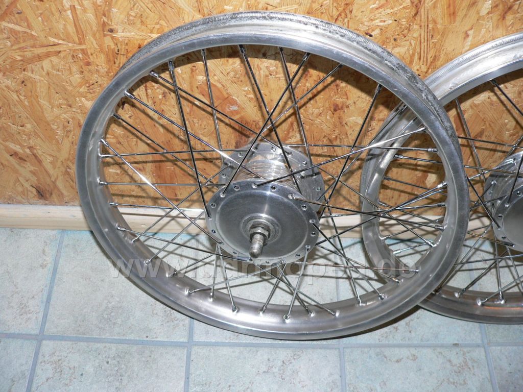

Das ist es auch....
Werde die Speichen raus schneiden...
Dann die Vorreinigung im Ultraschallbad...
ann wird mit 400er Naßschleifpapier und reichlich Wasser geschliffen.... blink.gif
Und Polieren mach ich auf der Drehbank.... habe mir extra eine Vorrichtung gebaut...
Das Bild sind die Felgen von meiner KR 50 und die waren deutlich schlechter vom Zustand her als ich damit angefangen bin...

QUOTE (BlueKR50 @ 28.08.2010, 12:55)
die kann man doch auch mit nem speichenschlüssel demontieren, ohne, dass man sie kaputt macht dry.gif

Warum soll man denn die verrosteten Speichen nicht heraus zwicken? Sie werden doch nach der Demontage eh entsorgt und es kommen neue rein. hmm.gif
Ich mach das auch immer so.

Das wäre schon möglich aber wie schon gesagt wurde es kommen ja neue Speichen rein...
Die alten sind einfach zu schlecht vom Zustand...

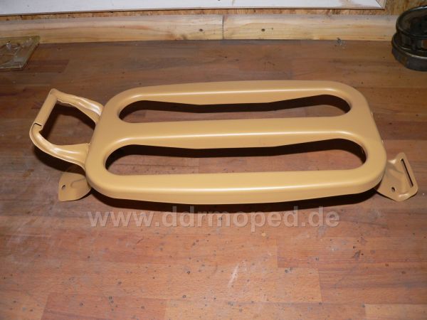

Habe jetzt den Gepäckträger einigermaßen fertig....
Habe das gute Stück von Poss im Teilemarkt erstanden... Leider war der Bügel wohl mal komplett im Schraustock eingespannt worden....
War eine Nette Arbeit.... Hätte nicht gedacht das ich mich mal mit einem Gepäckträger einen halben Tag beschäftigen kann...
Ist nicht Perfekt und auch noch nicht der Richtige... aber fürs erste muß er so gehen...

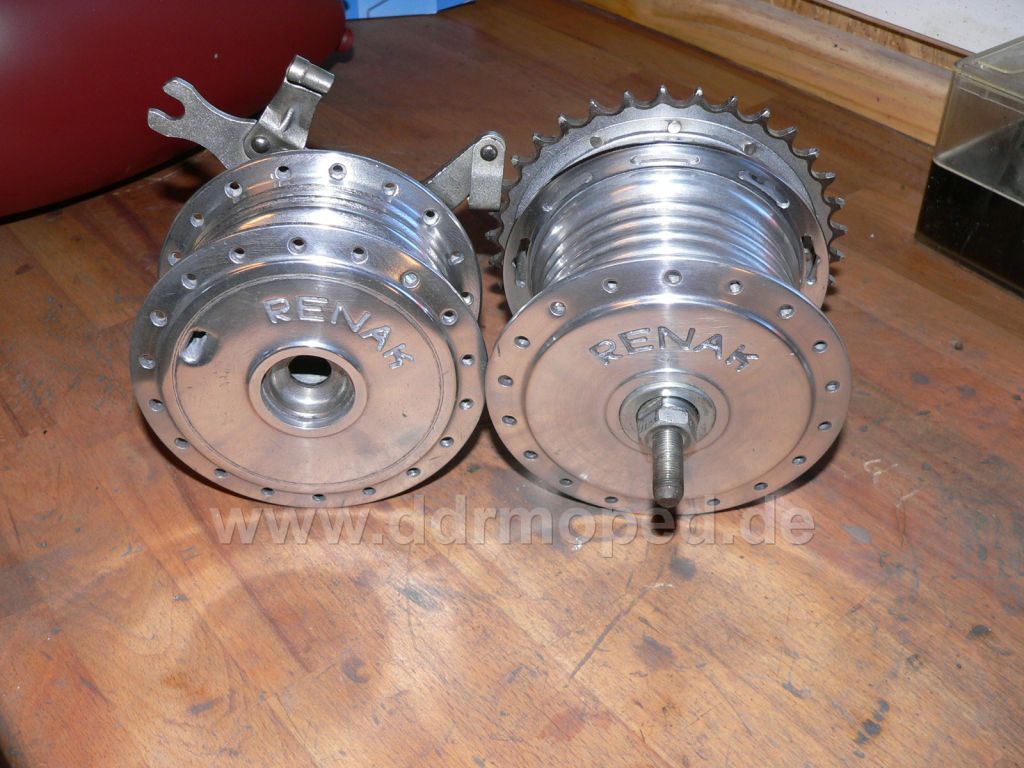

So heute bin ich bei den Felgen angefangen...
Erstmal die Nabe von den Speichen befreit und dann im Ultraschallbad gereinigt..
Dann würden Sie auf Hochglanz poliert...
Speichen und Gummis habe ich heute bestellt...
Als nächstes kommen die Felgen ran....

Also Deine Teile aus dem Ultraschallbad sind ja immerwieder der Hammer!
Ich hab noch nie mit irgendwelchen Reinigern so ein Ergebnis erzielt wie Du mit Ultraschall.
Würdest Du bitte bei Gelegenheit mal ein Foto von dem Gerät zeigen?
mfg Toni
1964 Spatz, rot, patiniert
BlueKR50
Geschrieben am: 30.08.2010, 19:34
Beiträge: 2705
Mitgliedsnummer.: 3601
Mitglied seit: 06.07.2010
Das ist auch eine feine Sache.... ich bearbeite die Teile aber denn noch etwas mit Chromepolitur auf....
Die Naben habe ich, da Sie doch sehr mit in Leidenschaft gezogen waren auf der Drehbank mit 400er Naßschleifpapier und dann mit Politur bearbeitet...
Das ding ist wirklich Klasse aber Wunder machen kann es auch nicht....
Hier ein Link von dem Gerät....
http://www.atp-messtechnik.de/product/Ultr...sbad/UR-900-CH/
Was viel ausmacht ist die Temperatur... und das Gerät was ich nutze kann sogar bis 110 Grad....

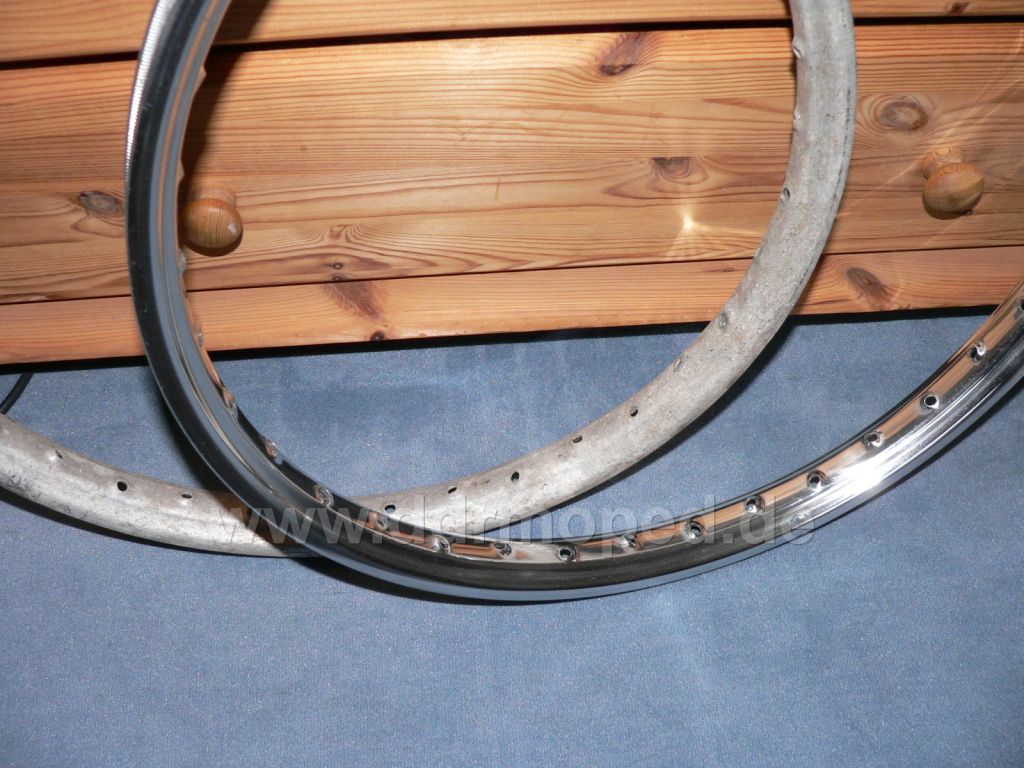

Habe heute mal eine Felge zurechtgemacht...
Habe jetzt ein recht gutes System gefunden womit ich Sie recht schnell in diesem Zustand bekomme.... _clap_1.gif
Vorher und Nacher...
Will nächste Woche mal versuchen eine Felge Glasperlen zu strahlen und dann Polieren....
Mal sehen was einfacher ist...
