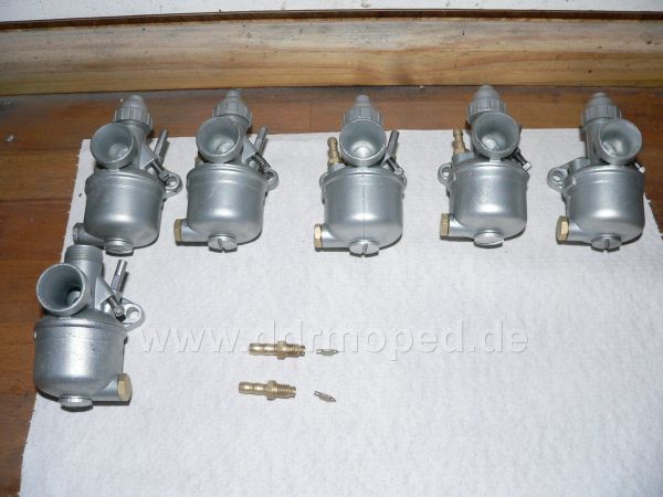

Moin Moin...
Ich habe mir für die Dunklen Tage vorgenommen mein Fuhrpark mit den
Vergasern auszustatten den der Motor Original haben soll....
Habe hier schon 3 Stunden nur über Vergaser gelesen....
Jetzt ist meine kleine Festplatte voll....
Gibt es eine Übersicht ab wann welcher Vergaser verbaut worden ist....
Wenn möglich mit Baujahr und und Motornummer....
Habe den heutigen verregneten Tag genutzt mal mein Lager zu durchforsten und die ersten Vergaser schon mal gereinigt....
Leider hab ich auch das Problem das meine Vergasernadeln am Limit sind.... sad.gif
Habe noch zwei neue Original 04er Nadeln... dann ist Feierabend...
Welchen von den Nachbau Teilen sind denn zu empfehlen?? oder auch nicht???
Da an meiner SR1 die ich nächste Woche bekomme auch kein Original Vergaser verbaut ist...
Frage:
Welcher Typ 123-1 oder 123-01 gehört an den 56er SR1 und wo ist da der unterschied...

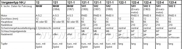

Vielleicht hilft Dir das:

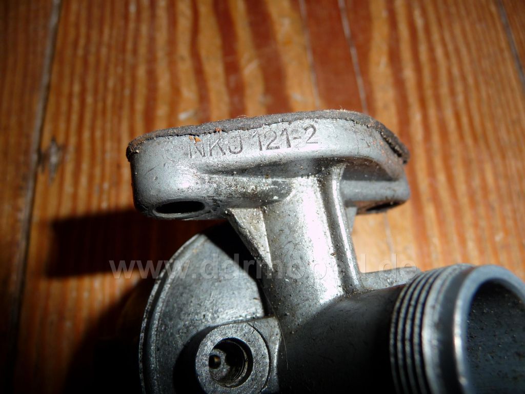

Und wo kam der hier ran?
Simson-Rheinmetall2E
Geschrieben am: 08.12.2010, 11:37
Beiträge: 4118
Mitgliedsnummer.: 3725
Mitglied seit: 11.08.2010

Google ist der Meinung, der 121-2 gehört auf "mittlere" bzw. "späte" SR1 - und es finden sich auch weit zurückliegende Beiträge von hier.
https://www.ddrmoped.de/forum/index.php?showtopic=1043
https://www.ddrmoped.de/forum/index.php?showtopic=7291&st=45

Wolfgangs Tabelle ist hilfreich, wenn man sie mit den zugehörigen Produkten, der jeweiligen Zeit und den entsprechenden Entwicklungen betrachtet. thumbsup.gif
Es gab ja ausser Mopeds noch Einiges, was mit entsprechend abgewandelten, modifizierten 2-Taktern betrieben wurde. Nehmen wir Stationärmotore, Bootsantriebe (z.B. der Tümmler), Rasenmäher, Kettensägen und Co.
Passend dazu wurde speziell dafür von BVF ein entsprechender Vergaser entwickelt oder modifiziert.
So kommt es, dass bei Mopedfreunden manchmal Vergaser auftauchen, die eigentlich für Mopeds nicht zuordnungsbar sind.
Ich komm leider an die heimischen Daten nicht ran, sodass ich Dir aus dem Kopf raus nicht sagen kann, wofür dieser 121-2 eigentlich mal war.
Fakt ist, es ist ein 12er Vergaser, mit dem (orginal hin oder her) ein Essi laufen muss.
Hallo Henning,
der Jürgen hat mal ne schöne Übersicht thumbsup.gif zu den einzelnen Typen und deren Verwendung zusammengetragen, guggsdu hier:
Übersicht
Demnach gehört der 121-2 an einen MAW. Belegen kann ich die Aussage allerdings nicht...
Grüsse vom Lutz

Guten Abend,
danke für eure Beiträge. Dann muss ich mir jetzt noch einen MAW besorgen.
(Abgebaut wurde er von einem SR2, Norbert´s Aussage stimmt also. Der läuft mit nem SR2.)
Gruß Henning
Geschrieben am: 09.12.2010, 05:35
QUOTE (Simson-Rheinmetall2E @ 08.12.2010, 18:59)
Gruß Henning

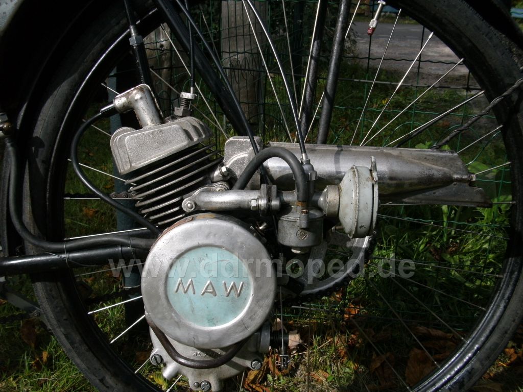

Hallo,waren am MAW und erste SR1 nicht Vergaser ohne Zentralverschraubung verbaut?Es müsste eine Ausführung mit oberer seitlicher Verschraubung gewesen sein.Bild anbei.mfg andi cool.gif

Kuckst Du in Wolfgangs Tabelle oben. wink.gif Die ersten 12er hatten die Ohren. Die ersten 121 hatten noch die Ohren (zumindest am Oberteil und ohne Funktion) aber schon die Zentralbefestigung.
Bei BVF hat man es damals so aufgebaut: Die ersten beiden Ziffern sagen den Durchlass (12mm, 13mm, 16mm). Die 3. Ziffer bezeichnet eine grundsätzliche Serienänderung. Die Ziffer nach dem Strich ist die jeweilige Version/Modifikation von der Serie.
Es gab/gibt zu allen Vergasern eine Einstelliste und eine wesentlich erweiterte Tabelle der Zugehörigkeit.
Die uns betreffenden Typen 12x-x, 13x-x und 16N-x sind ja hier im Forum ausführlich dokumentiert.
