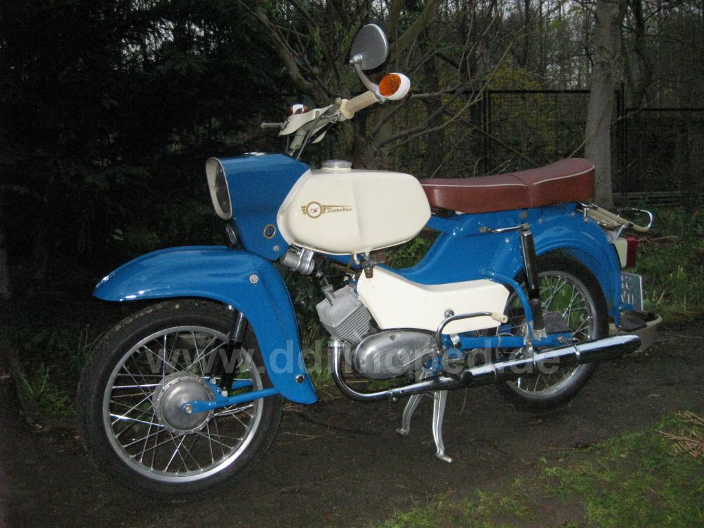

Das "Simson"-Schild mit "Elsterglanz" poliert, und es sieht aus wie neu ! thumbsup.gif

Dein Sperber sieht aber auch schick aus. Was mir da noch auffält, die Nummernschildhalterung brauch ich!
