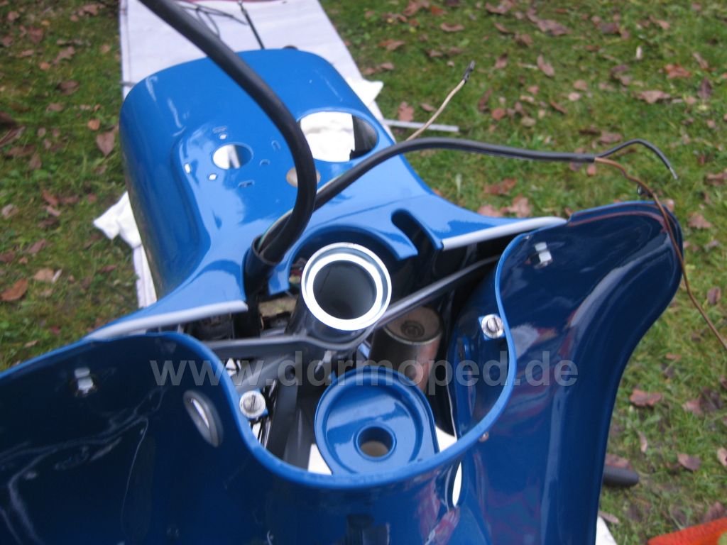

Geschrieben am: 25.11.2012, 20:25
Das Vorderrad samt Bremse ist drin, das Lenkerrohr samt rechter Armatur mit Handbremse komplett . Sie ist also schiebe- und manövrierfähig . Am nächsten Wochenende wird der Lenker komplett, der Tank kommt rein, das Zünschloss ans Frontschild .
