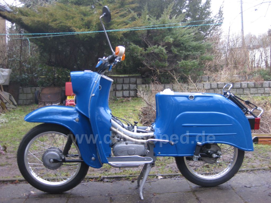

Habe nun die Haube montiert .

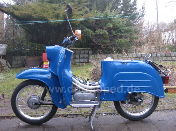

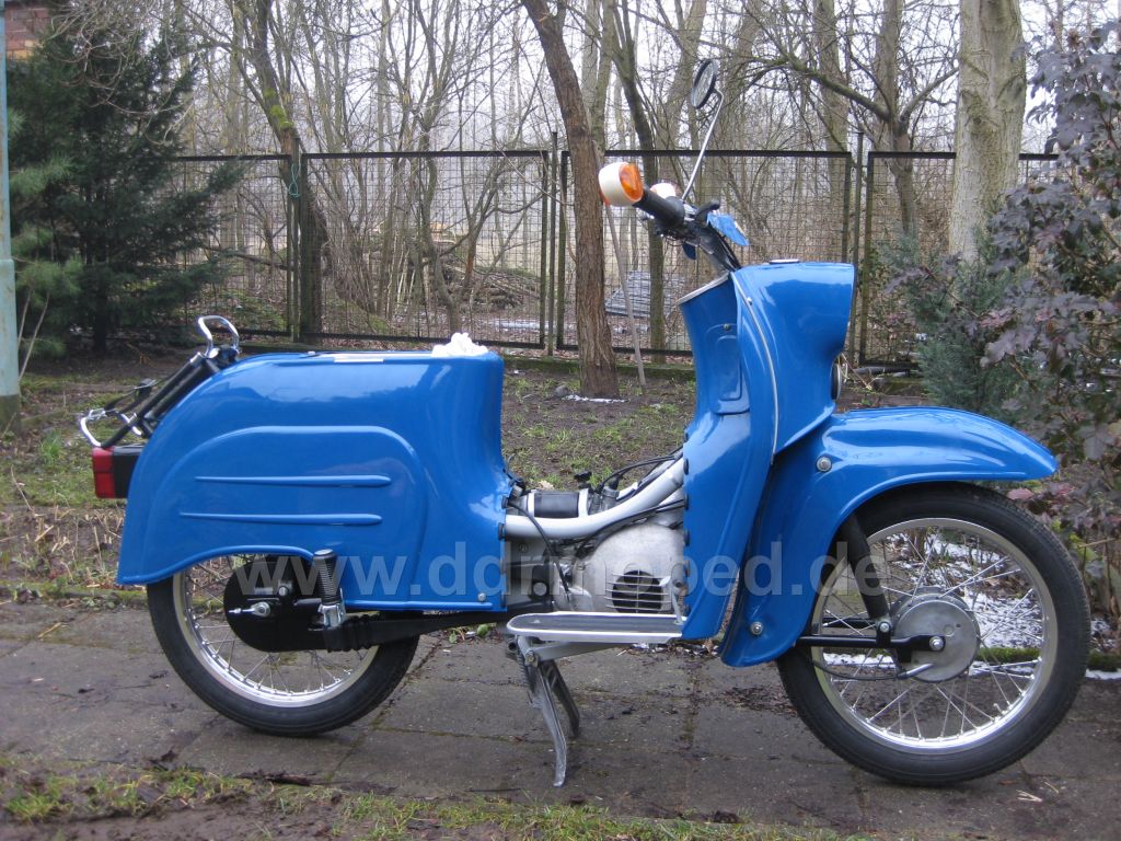

Geschrieben am: 10.03.2013, 19:44
Die ganze Geschichte von links :

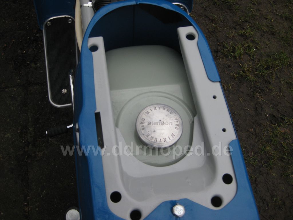

Geschrieben am: 10.03.2013, 19:49
Ein Blick auf das Werkzeugfach .
Das Werkzeugwickel und den Lampionkasten habe ich dann später auch gut verstauen können . Platz ist also genug . Da passt auch noch locker ein Reserve-Kerzenstecker und -Kerze rein . thumbsup.gif

Schaut gut aus.
Sehe gerade, dass du auch den 1:50 Tankdeckel hast. Meine hat den auch, jedoch braucht Frau Schwalbe 1:33, sodass der leider nicht passt. rolleyes.gif

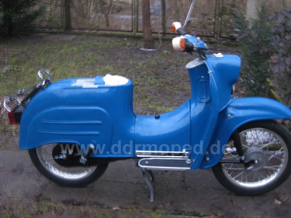

Geschrieben am: 10.03.2013, 19:54
Dann setzte ich provisorisch mal den Motor-Tunnel rauf .
Nachdem ich die Trittbretter etwas lockerte und nach aussen verschob, passte es dann . thumbsup.gif

QUOTE (DerBuick @ 10.03.2013, 19:53)
Schaut gut aus.
Dann gehört da eigentlich ein Tankdeckel ohne Prägung rauf . Also, nur glatt mit Löchelchen . wink.gif
Zumindest richtete ich noch die rechte Soziusraste richtig aus . Die linke kann erst ausgerichtet werden, wenn der Auspuff montiert wurde .
Ich hoffe nun stark, dass Tinos Galvaniseur in die Gänge kommt . thumbsup.gif
Einen Sitzbank-Schaumkern bestelle ich noch .
Die Bakterie kommt zu guter Letzt .
