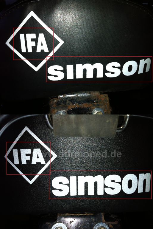

So jetzt hab ich mal den Vergleich gemacht. Oben Nachbaubezug, unten originale DDR Neuware! wink.gif
Man sieht schon an der Struktur des Kunstleders, was original ist und was nicht.
Beim Original sind die Buchsten im Dreieck kleiner und der Simson Aufdruck ist größer. Und der Aufdruck an sich ist beim Nachbau eigentlich genau anders rum. Das Dreieck ist größer, der Schriftzug kleiner und er sitzt auch etwas zu weit oben.
Und jetzt schau dir deinen Bezug nochmal genau an Alex. Der ist nie und nimmer original. tongue.gif

Zum Bezug :
Ich kenne von den Nachbaubezügen, dass die Einfassungs-Schnur innen dünn und spielig ist . Die DDR-Bezüge hatten eine kräftige dicke Schnur, wo man nicht den Eindruck kriegt, dass sie jeden Moment splisst und reisst . Da meiner eine dicke Schnur hat, gehe ich felsenfest von aus, dass der Bezug Friedensware ist . hmm.gif
Er liess sich auch gut beim Beziehen handhaben . Nicht, wie die überstrammen Nachbaubezüge, wo man erst den Eindruck hat, sie sind zwei Nummern zu klein ! dry.gif
Auf den Aufdruck gucke ich da überhaupt nicht . Ich weiss, dass es da drei verschiedene gab . Mit "sinson"-Logo, mit grosser und mit kleiner IFA-Raute . Bei meiner war einer mit kleiner IFA-Raute . So kaufte ich wieder so einen .
Ansonsten interessieren mich die Grösse der Buchstaben so viel, wie ein umgefallener Reis-Sack in Nordkorea . ph34r.gif
Geschrieben am: 13.04.2013, 12:25
Allerdings sind die Nachbaubezüge grade nicht zu klein, sondern zu groß. Das sieht man bei deiner Sitzbank auch sehr gut. Die originalen Bezüge sitzen exakt und straff.
Und bei der 78er Schwalbe wäre sowieso ein Bezug mit 3-facher IFA Raute richtig. Diese Bezüge gibt es aber nicht in Nachbau. Naja noch nicht, aber hierzu demnächst mehr. rolleyes.gif
