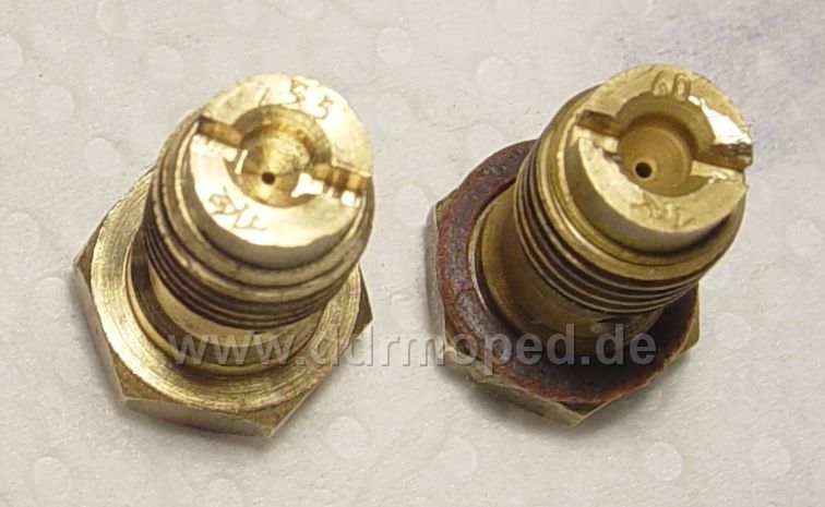

Hi,
mit einer 55er Hauptdüse (links im Bild) solltest Du gut bedient sein, sie steckt seitlich von außen zugänglich (12er Schlüssel) im Vergaser-Schwimmergehäuse. Dichtung nicht vergessen!

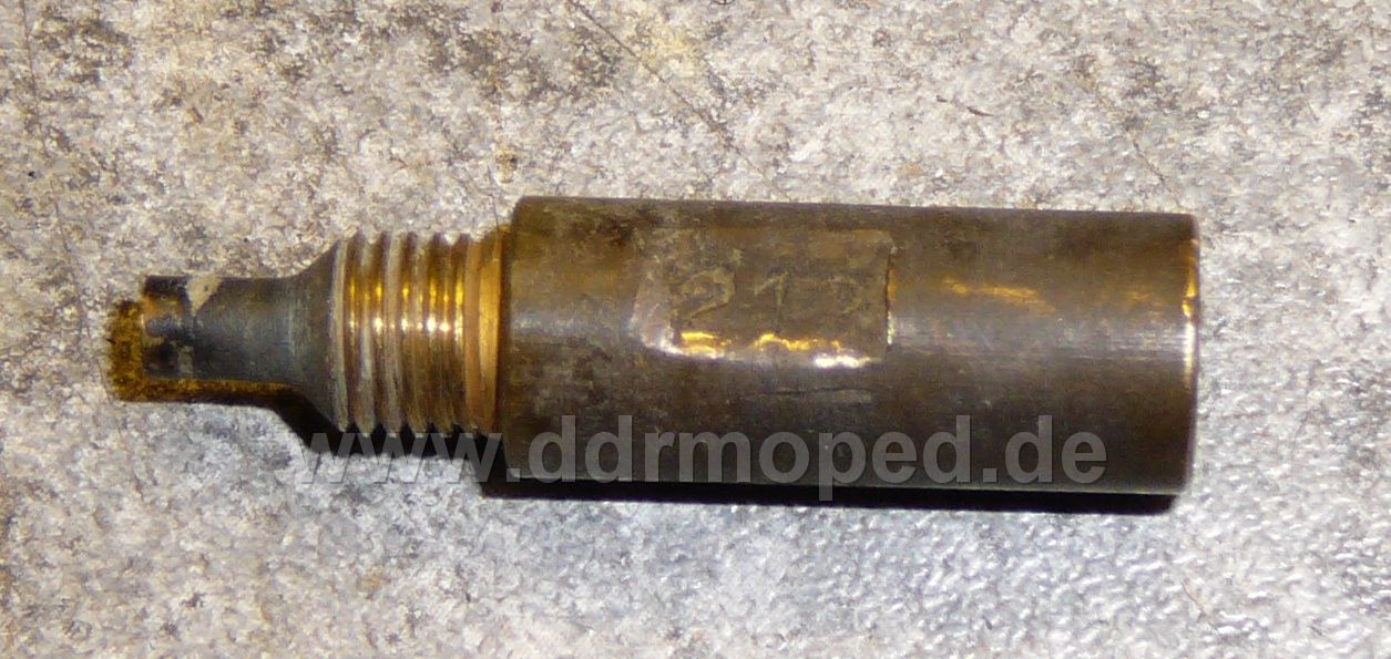

Mitglied seit: 12.10.2006
Die Nadeldüse sitzt mittig innen im Vergaser und sollte eine 212er sein.
