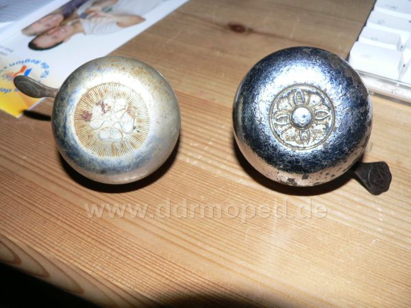

da ich ja gerade dabei bin zwei SR1 neu Aufzubauen habe ich jetzt einemal eine
Frage zu der SR1 Klingel...
Ich habe hier zwei Stück..
Die rechte Klingel ist 100% eine Originale....
Ich dachte erst das die linke ein Nachbau ist aber auf dem Klingelknopf steht
Made in DDR
Kann mir jemand dazu was sagen??
Matze
EsserZwo
Geschrieben am: 09.06.2011, 20:23
Ich meine die linke ist eine typische DDR-Fahrradklingel.
Geschrieben am: 10.06.2011, 07:03
Beiträge: 15646
QUOTE (EsserZwo @ 09.06.2011, 21:23)
Stimmt.
Die SR1 Klingeln gabs nur in einer Ausführung siehe rechte Klingel am Foto.
Jörg
Geschrieben am: 10.06.2011, 21:44
Beiträge: 5094
Genauso wie die rechte eine ist wink.gif Die Linke stammt aus den 60er/70ern.
Geschrieben am: 12.06.2011, 22:09
Die beiden sind wie Nico schon sagt Fahrradklingeln, selbst der 1er hatte nur eine Fahrradklingel, allerdings hat man nur ein Modell genommen. Die Lilie taucht ab ca. 1952 an Simson, Mifa und Diamanträdern auf. Es ist daher keine SR1 Klingel wie man gern sagt.

Matze mal ehrlich, bist du zu faul zum suchen? Tino und ich hatten es vor einiger Zeit
doch ausführlich genug geschrieben. Bzw. musst du das doch im ebay Fred gelesen haben.
Habe mir mal die MÜHE gemacht es zu suchen:
https://www.ddrmoped.de/forum/index.php?sho...c=12924&st=3990
Und warum soll eine Kleeblattklingel ein Lilienklingelnachbau sein?
Und ein DDR Stempel bedeutet garnichts!!!

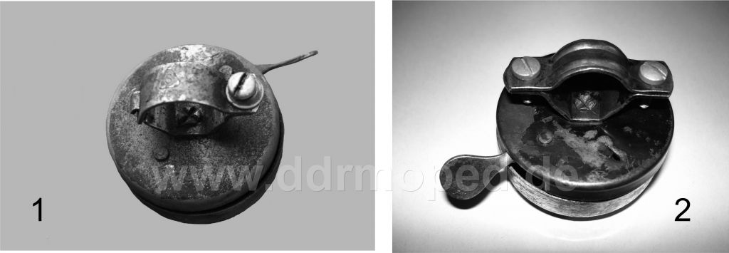

Welches Unterteil ist eigentlich das richtige bei der Lilienklingel vom SR1?
Geschrieben am: 01.04.2015, 17:15
Das erste mit dem Qualitätsstempel.
