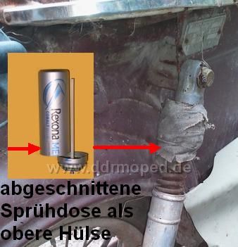

Die Stoßdämpfer kannste vielleicht noch irgendwie retten, indem Du da abgeschnittene Sprühdosen oder ähnliches nimmst, drüberlackierst und die dann als Hülsen dafür verwendest.
Solche Sprühdosen gibt es doch in den verschiedensten Versionen und Durchmessergrößen.
Gibt es eigentlich heute diese "IMPULSE"-Parfüm-Sprays noch? (... wenn ihnen die Bräute wie Sch**** am Hacken kleben, dann könnte das an "IMPULSE" liegen ... laugh.gif ).
Diese wären doch vom Ø her z.B. für die unteren Hülsen mechanischer Stoßdämpfer sicher gut geeignet.

Nett gemeint, aber ich habe noch 4 Dämpfer liegen. Die sind zwar "fest", aber die sind äußerlich noch top in Schuss, aber bisher habe ich wenig Zeit gefunden mich im Detail mit der Fuhre zu beschäftigen.
