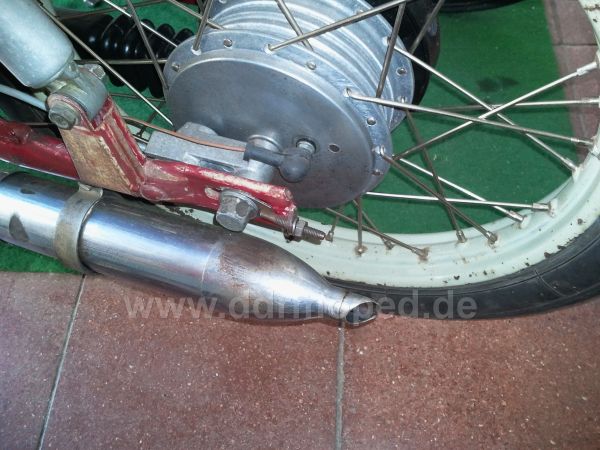

QUOTE (domdey @ 04.08.2011, 21:28)
Nö, scheinbar gab es auch abgeschrägte Endstücke die verbraubt wurden, also ohne äußerliche Schelle am Schlott ihren Platz fanden.
War am Samstag beim ehemaligen Vertragsschrauber von Simson in Eisenach, dieser hatte einen Spatz mit identischen Endstück an einem Spatz.
Der Kerl hat seit dem ich denken kann mit Simsonfahrzeugen zu tun, denke, dem kann man vertrauen!
Er sagt, das die auf jeden Fall original sind.
Ein Bild habe ich auch...
Geschrieben am: 07.08.2011, 13:02
Beiträge: 15650
QUOTE (trittbrettfahrer @ 07.08.2011, 12:42)
Das Endstück beim Spatz war normal immer gerade! Glaube dem Alex mal was!
Wenn man aber gerade Mangel an den passenden Endstücken hatte, dann hat man das verbaut, was da war auch wenn es eigentlich nicht so gehört hat. Wichtig war, dass die Produktion am laufen blieb und der Plan erfüllt wurde! Alles andere war egal!
Und glaube nicht immer alles, was dein ehemaliger Vertragsschrauber erzählt! Früher wurde nicht darauf geachtet ob alle Teile original am Fahrzeug original sind. Es wurde zur Instantsetzung alles verbaut, was man gerade hatte, hauptache die Mopeds konnten so im Betrieb gehalten werden. Die Aussage deines Vertragsschraubers ist insosweit richtig, dass das Endstück original ist aber nicht an den Spatz gehört. wink.gif
Gerade mit der Originalität der Fahrzeuge wird sich hier im Forum sehr genau auseinandergesetzt, weshalb du hier auch genau die Aussagen bekommst, was original wie und woran es gehört. Du kannst also den Aussagen hier im Forum mehr glauben schenken als einen alten Simsonvertragsschrauber.
Des weiteren sind Bilder nicht immer sehr aussagekräftig, wenn man nicht weiß, was an den Fahrzeugen nicht schon mal geändert oder erneuert worden ist.

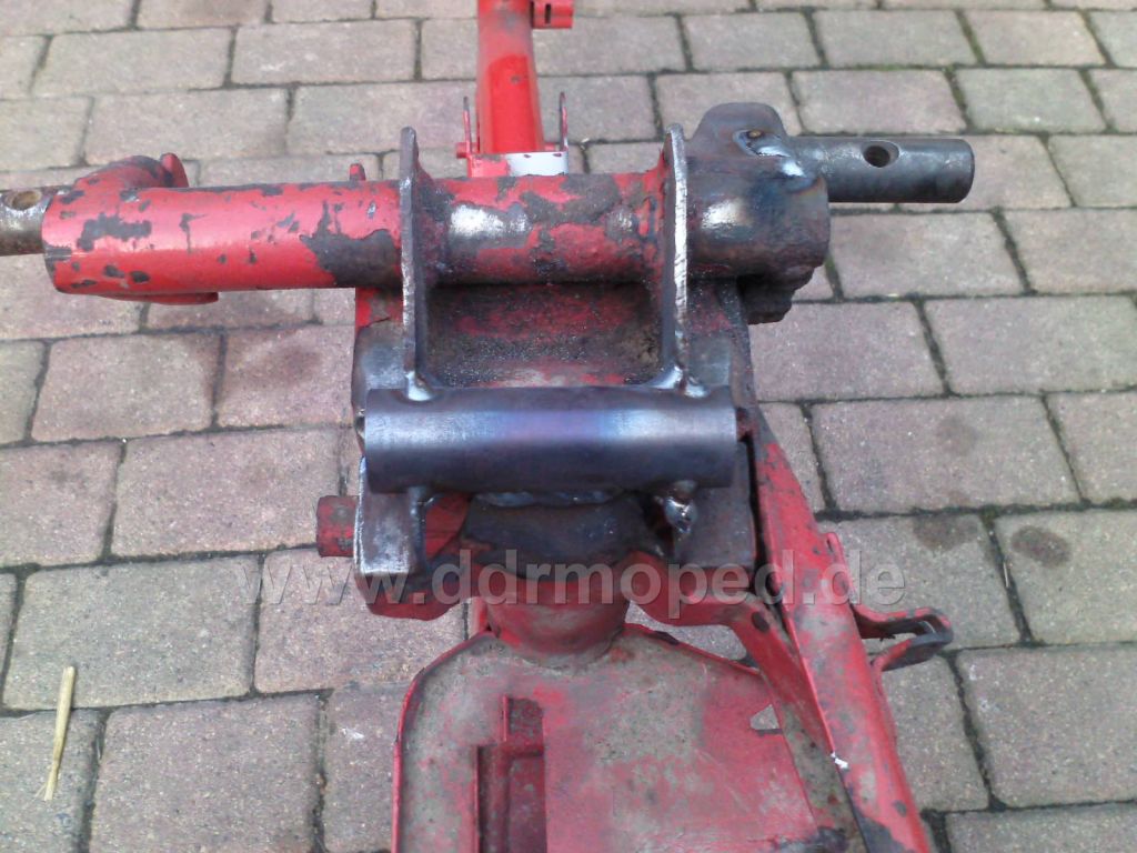

So und nun zu deiner Ständeraufnahme.
Da ich ein originales Einschweißteil vor mir am Schreibtisch liegen habe, kann ich dir auch die genauen Maße durchgeben. wink.gif
Länge des Rohres 685 mm, Durchmesser außen 20 mm, Durchmesser Innen 16 mm, Rohrstärke 2 mm. An der Außenseite des Rohres ist dieses auf der Breite von 5 mm auf etwa 19 mm Durchmesser abgeschliffen um es besser in den Rahmen einschweißen zu können.
