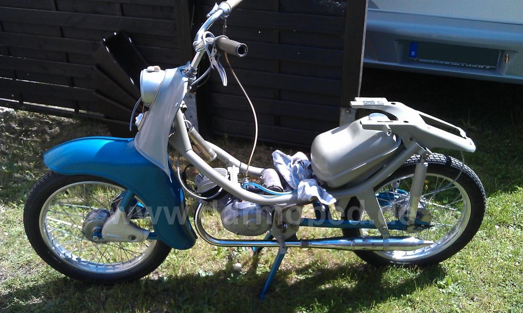

Den Hochspannungsanschluss an der Zündspule hab ich erfolgreich verlängert. Nachdem ich den Kondensator und den Unterbrecher erneuert und die Zündung, sowie Vergaser eingestellt hatte, war der erste Test des Motors erfolgreich. Sprang beim ersten Tritt an und auch die Gasannahme war gut. Nur wenn er weiter oben drehen soll, dann muckert er rum. Denke das Gemisch wird zu fett sein, oder er bekommt zu viel Sprit, da die Kerze auch schwarz ist.
In welche Kerbe kam denn die Nadel standardmäßig? Zweite von oben?
Hab dann aber wenigsten als erstes noch den Benzinhahn gemacht, der hatte immer einen Tropfen unten. Deswegen auch der Lappen unterm Tank.
Und das Amaturenblech angebracht, die ganzen Bowdenzüge ordentlich verlegt, sowie die Bremsen eingestellt. Beim Anbringen des Abblendschalters habe ich dann aufgegeben.
Wäre jemand so nett und kann mir genau sagen wie das Innenleben des Abblendschalters rein kommt?
Ich kriege das zwar gut rein, aber ich weiss nicht genau, wie das am Hupenknopf auszusehen hat. Welche kleine Ecke des Bleches wo hin soll _uhm.gif
Ist zwar auf dem Bild jetzt so nicht zu sehen, aber es wird langsam smile.gif
Das Bild ist vom Test des Motors. Den wollte ich wegen drohender Qualmentwicklung und damit vorprogrammiertem Stress mit den Nachbarn lieber nicht drin machen wink.gif

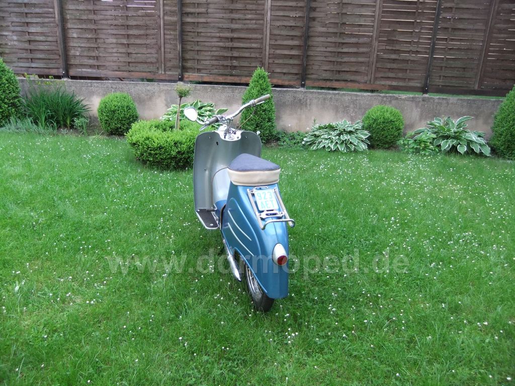

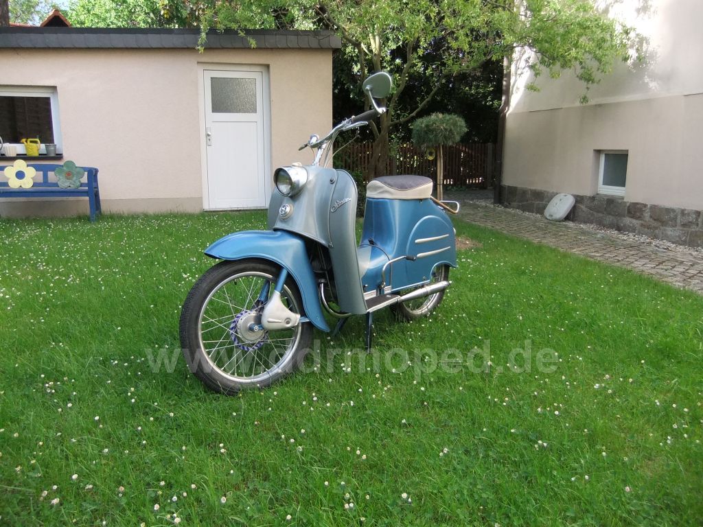

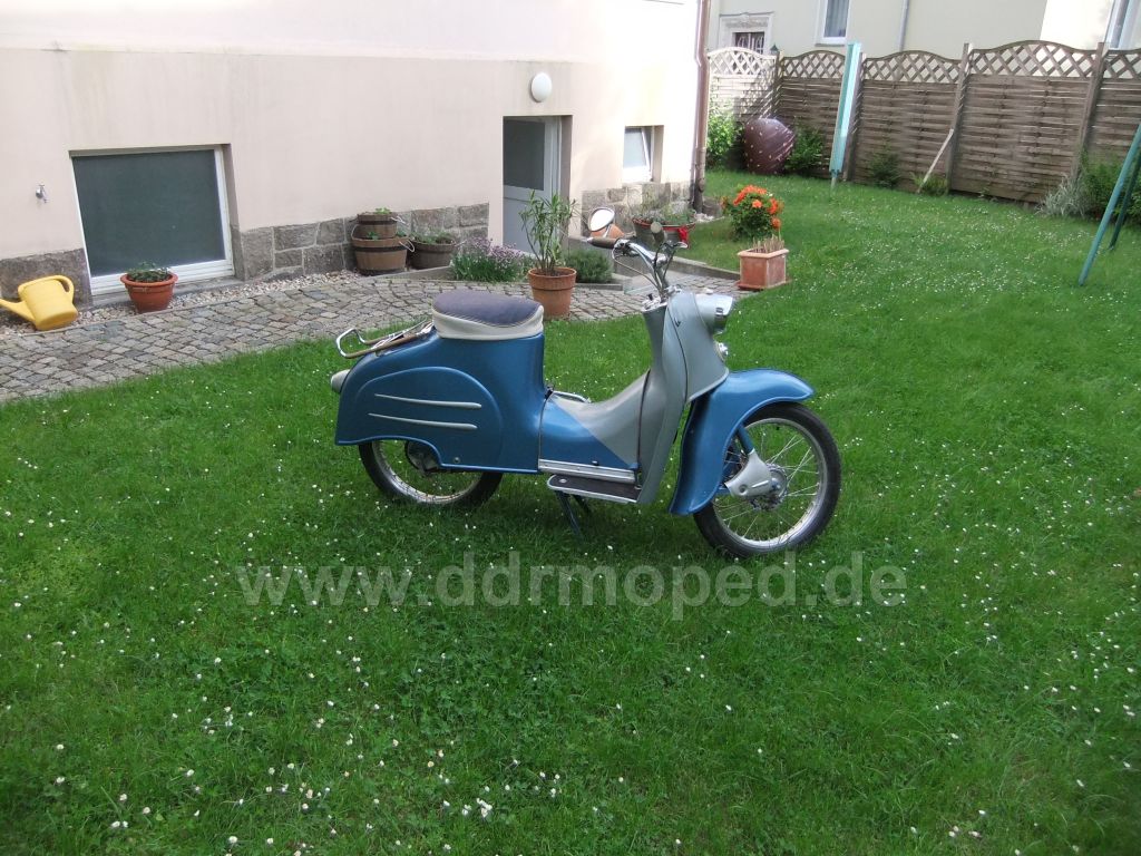

Und weiter fleißig alles zusammengeschraubt was zusammen gehört. Und siehe da, pünktlich heute Mittag war ich soweit fertig, dass ich ne Herrentagsausfahrt zum Testen machen konnte. 30 Kilometer hab ich auch schon geschafft. Und natürlich nach der Ankuft auch paar Bilder gemacht.
Gruß Jan
