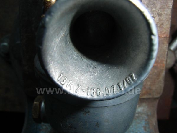

Also der 133-2 den ich hier liegen hab hat in dem Stutzen , wo der Lufti dran kommt, folgende NR stehen: 13R2-166.71/02.

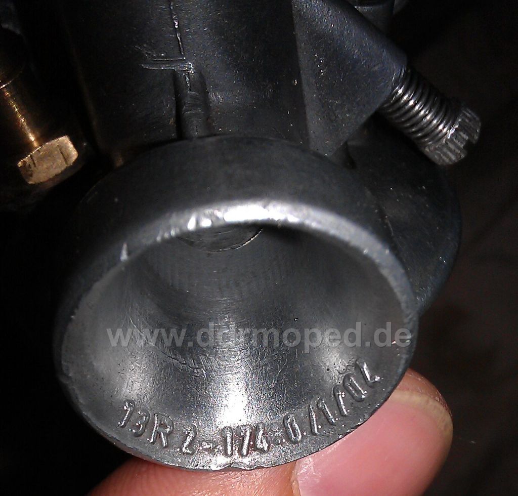

Dann könnte doch die Nummer 13R2 174.0/1/02 evtl. auch zu nem 132-0 oder 133-2 gehören, oder?

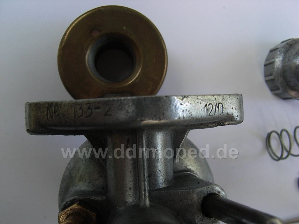

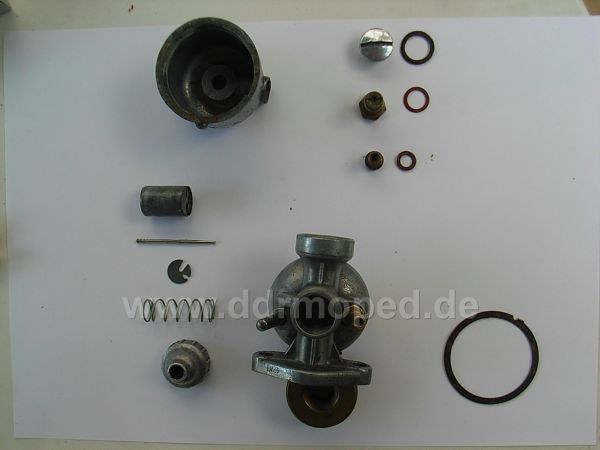

Hallo Jan
Müsste komplett sein. Welche Düse brauchst du, 55 oder 60. Hab beide gebraucht da. Drin ist ne 55er.
Mal 2 Bilder wie er aussieht.
Mfg. Frank

Flansch ist noch OK finde ich

Wombat45
Geschrieben am: 27.05.2012, 16:57
Beiträge: 4821
Mitgliedsnummer.: 3758
Mitglied seit: 20.08.2010
doch noch ein 3 Bild
