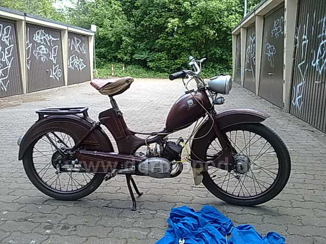

Kann mir einer die richtige Linierung zeigen. Habe schon verschiedene Variationen gefunden. Ich habe einen SR2E von 1960.
Ach ja, ist das Rücklicht bei Meinem original????
essifreak
Geschrieben am: 29.11.2011, 20:14
Beiträge: 5090
Mitgliedsnummer.: 2391
Mitglied seit: 25.06.2009
