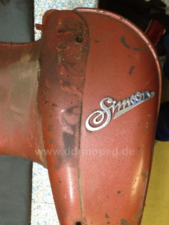

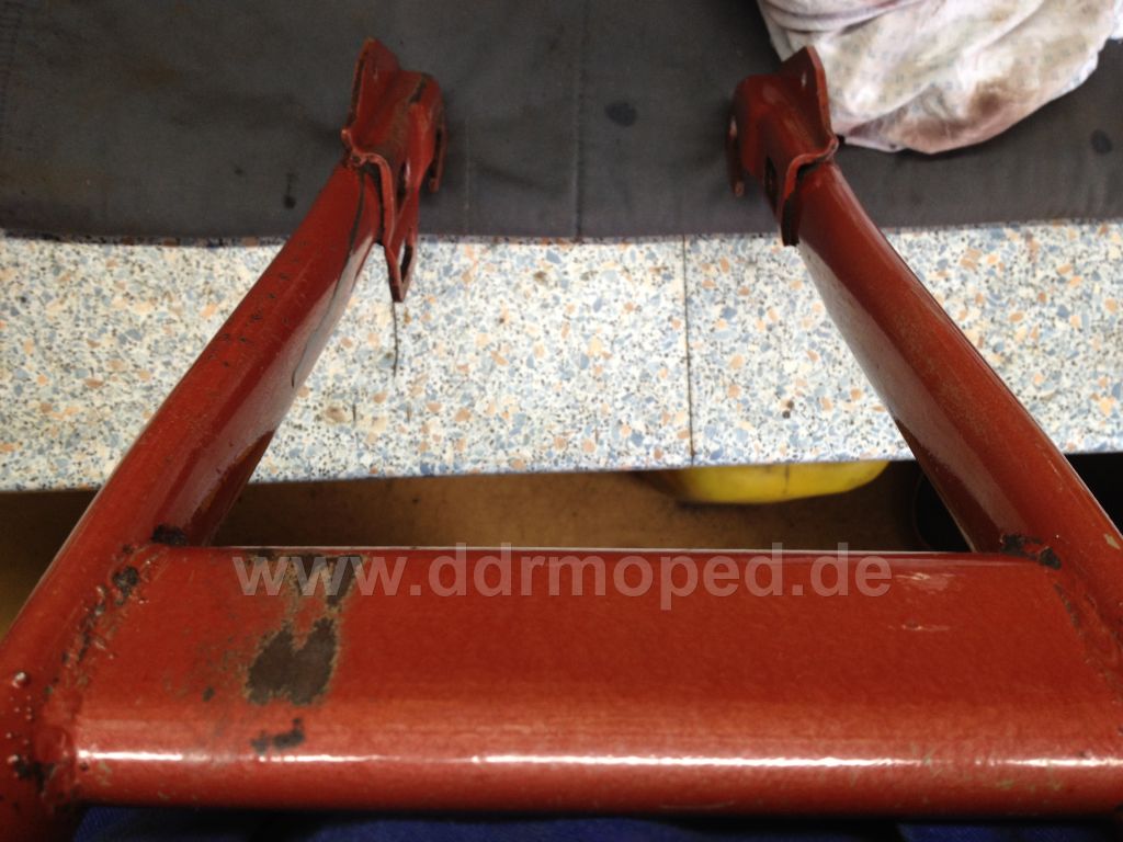

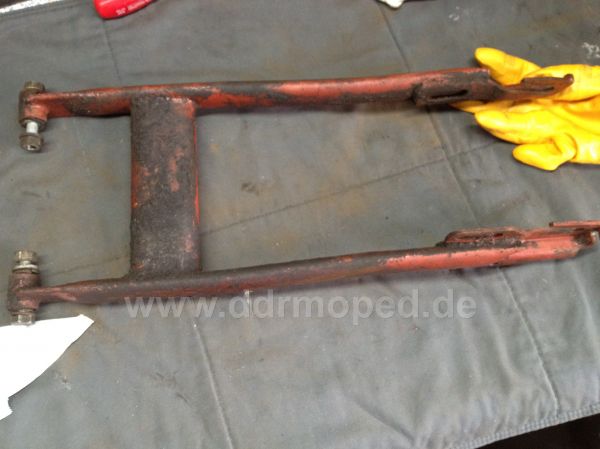

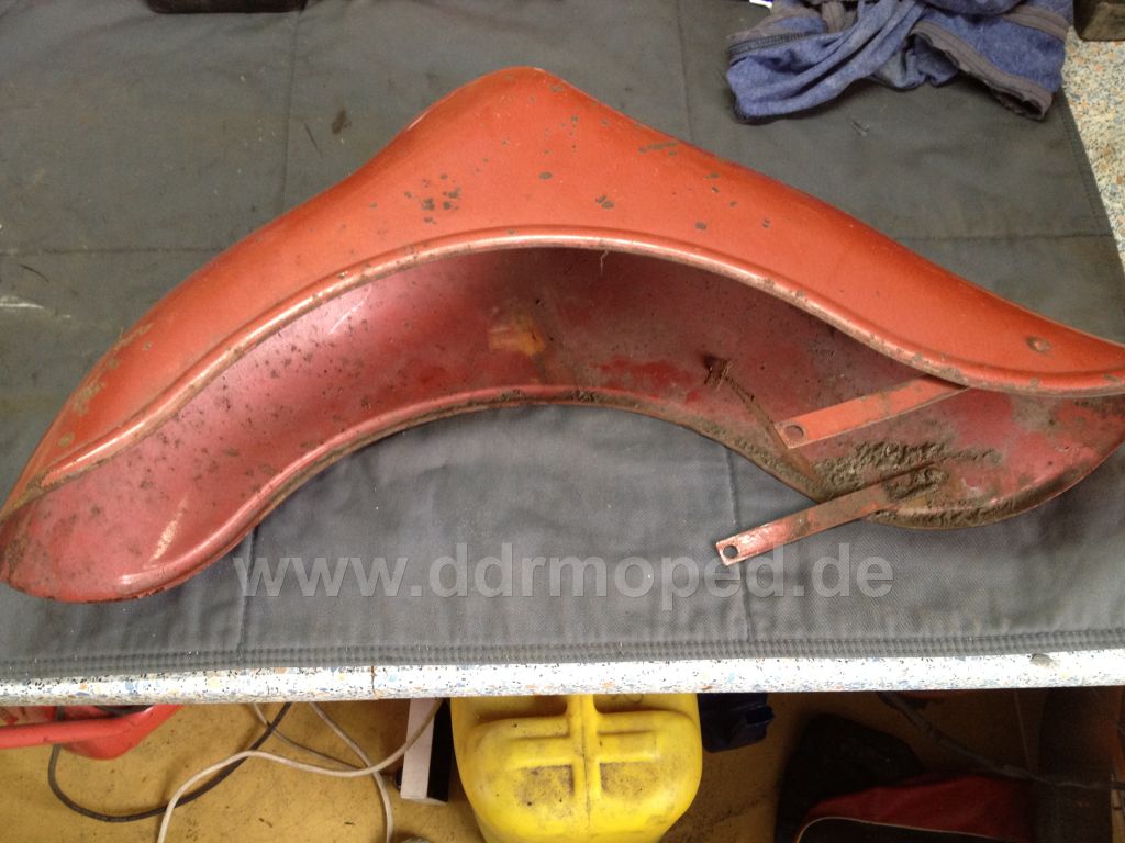

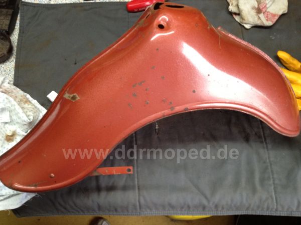

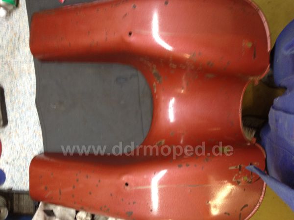

Guten Abend, Also ich bin eben mit den ersten Teilen fertig geworden, habe sie erstmal nur gereinigt und aufpoliert mit schleifmittelhaltiger Politur für verwitterte Lacke  Das Ergebnis ist ganz gut, nur nerven mich die Roststellen extrem, also was kann ich mit diesem Owatrol machen=...kann mir da jemand helfen? Ich habe euch ein paar davor und danach Bilder Hier das erst...

na das Resultat kann sich doch sehen lassen Rost gehört zu 50 Jahre alten Lack einfach dazu, der braucht dich nicht stören, man darf doch ruhig sehn, dass der Lack schon 50 Jahre aufm Buckel hat Hier steht was zum OwatrolGrüße Crispin

naja, dazu is ja das OWATROL da  das versiegelt den Lack sozusagen  und damit auch die Roststellen
