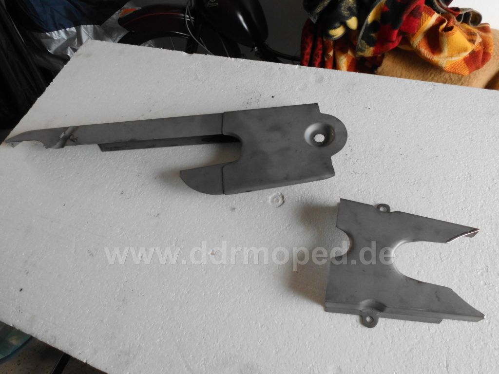

Kettenschutz
SR1-Fan

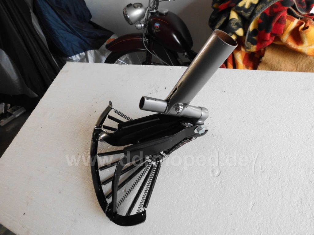

Sattel
SR1-Fan

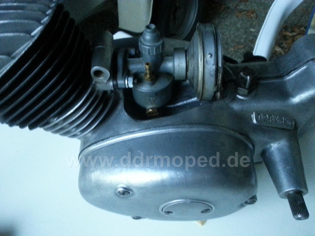

Hier das Wichtigste
Wombat45
Geschrieben am: 31.07.2013, 20:42
Beiträge: 4821
Mitgliedsnummer.: 3758
Mitglied seit: 20.08.2010
_uhm.gif Seit wann ist denn beim SR1 die Motornummer an der Stelle. Hab ich ja noch nie so gesehen . Die ist doch sonst quer am Motorblock angebracht.

Das ist wahrscheinlich eine Ersatz Motorhälfte, beim SR1 war auch kein Simmerring auf der Pedalwelle wink.gif

Warscheinlich SR2 Motor, war zulässiger Umbau...

SR1-Fan
Geschrieben am: 31.07.2013, 21:06
Beiträge: 125
Mitgliedsnummer.: 5311
Mitglied seit: 22.03.2012
Die Motorhälften passen zueinander.Es existieren gleiche Nummern auf den Hälften
SR57
Geschrieben am: 31.07.2013, 22:02
Beiträge: 1247
Mitgliedsnummer.: 6069
Mitglied seit: 22.12.2012
Aber definitiv SR2E Motor!
Geschrieben am: 01.08.2013, 05:36
Beiträge: 6828
Weil der "Vorgänger"-Motor im Getriebe anders war. Hat was mit dem Startvorgang zu tuen, weil nicht jedermans Sache...

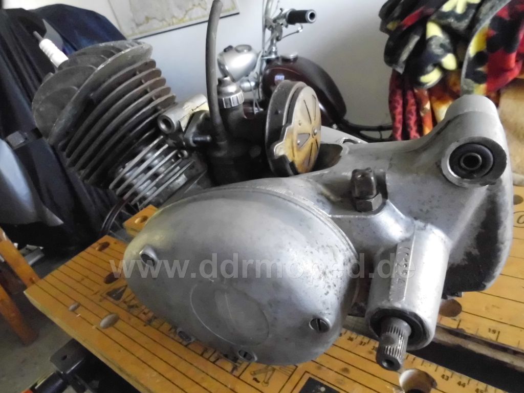

Nochmal der Motor
SR1-Fan
Geschrieben am: 01.08.2013, 18:24
Beiträge: 125
Hier die Motorhälften

Ist das ein SR2-Motor?
Mfg Ulf
SRWolf
Geschrieben am: 01.08.2013, 18:33
Beiträge: 645
Mitgliedsnummer.: 5146
Mitglied seit: 24.01.2012
Sieht schon sehr eigenartig aus der Motor. Vor allem die Position der Oeleinfuellschraube hmm.gif
Das hier ist definitiv ein Sr1 Motor.
Vielleicht ist das ein Spatz oder Kr50 Motor. Der Seitendeckel passt jedenfalls dazu.
MfG Wolfgang
Übe dich in den Dingen an denen du verzweifelst. (Markus Aurelius)
SR1 1956
SR2E 1963
Simson-Sammler
Geschrieben am: 01.08.2013, 19:20
Beiträge: 1275
Mitgliedsnummer.: 6028
Mitglied seit: 25.11.2012
Hallo Ulf!
Es ist ein SR-Motor, oder einer vom SR4-1P wink.gif Spatz.
Ich würde nämlich sagen, dass bei meinem Spatz die Öleinfüllschraube auch an dieser Stelle ist. Ich sehe morgen mal nach.
Geschrieben am: 01.08.2013, 19:37
