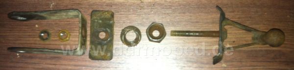

Ich hab' mal wieder ein paar Anliegen/Fragen smile.gif
Durchs Forum bin ich an eine Hängerkupplung für meinen Esser gekommen. Ich habe mich jetzt entschieden, die zu verzinken.
Nun zu meinen Fragen:
Wie sollte ich die Bestandteile aufs Verzinken vorbereiten (nur säubern und entfetten oder schon schleifen)?
Die Mutter, die in der Mitte des Bilds zu sehen ist, ist ca. ein Zentimeter dick und fungiert hier als eine Art Distanzhülse. Braucht man die überhaupt?
Die hier aufgeschweißte Schraube will ich entfernen und wieder eine neue verbauen. Muss ich die neue auch wieder aufschweißen?
Für Antworten sag ich schonmal DANKE!
Gruß- Florian

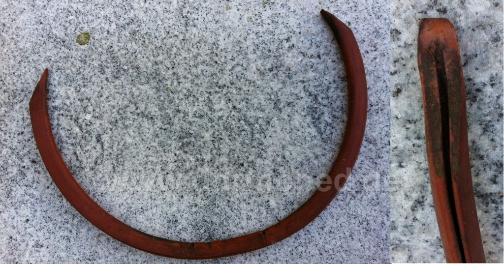

MisterFlo
Geschrieben am: 02.09.2012, 09:09
Beiträge: 1169
Mitgliedsnummer.: 5314
Mitglied seit: 23.03.2012
QUOTE (Wolfgang @ 01.09.2012, 08:31)
Wie sieht denn dieser Keder überhaupt aus?
Hast Du mal ein Bild oder eine Skizze mit Maßen?
Hier zwei Bilder des Keders. Einmal als ganzes und einmal im "Profil" mit dem Schlitz. Ich hoffe, man erkennt etwas.

MisterFlo
Geschrieben am: 02.09.2012, 15:54
Beiträge: 1169
Für's Größenverständnis: Der Keder ist rd. 59cm lang.

MisterFlo
Geschrieben am: 03.09.2012, 19:12
Beiträge: 1169
QUOTE (MisterFlo @ 02.09.2012, 10:09)
Ist der Keder überhaupt original? Vielleicht gab es den wirklich nicht, was ich mir aber nicht vorstellen kann, weil: Wie sollte sonst die Verbindung zwischen Tank und Blech ordentlich sein?
Gruß- Florian

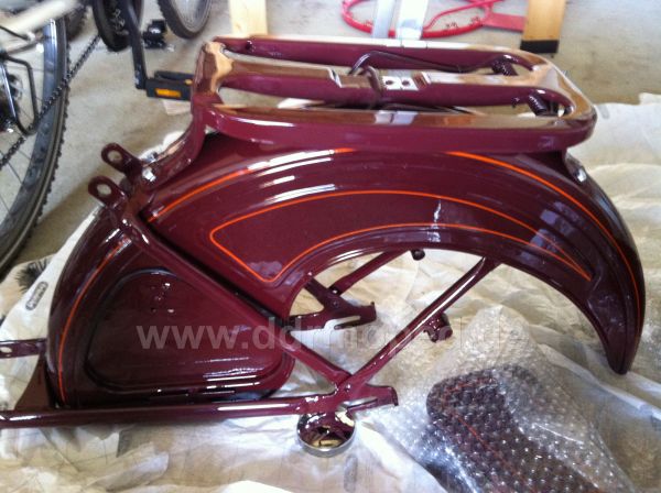

MisterFlo
Geschrieben am: 09.09.2012, 12:40
Beiträge: 1169
Ich hab die ersten Teile die Woche vom Lackierer geholt und gleich mal probehalber montiert, aber seht selbst smile.gif
Gruß- Florian

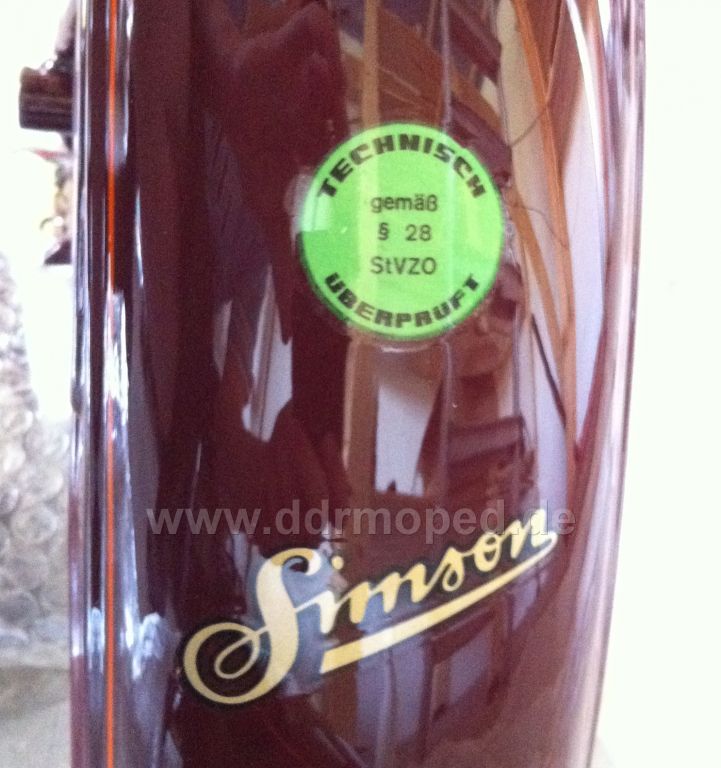

MisterFlo
Geschrieben am: 09.09.2012, 12:42
Beiträge: 1169
Danke nochmal an Jörg fürs Abziehbild!!
