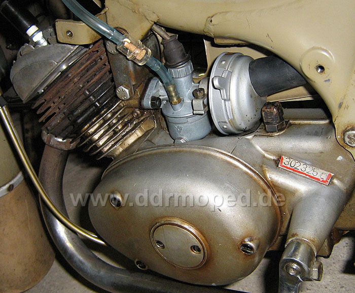

Der untere ist Schwalbe 1964. Der obere Essi.
Der Schwalbe Deckel ist anders gefertigt... Der Gummi sitzt exakt gerade, wie auch der Bund am Deckel vorsieht. Bei meinem Deckel schauen auch noch 3 - 4 Gewindegänge raus obwohl der Deckel auf Anschlag rauf gedreht ist. Hat jemand mal ein Vergleichsbild _uhm.gif hmm.gif

Der Deckel ist vom SL1 Mofa, original kommt da glaube ich gar kein Deckel drauf!
Edit:ich meine natürlich die Gummikappe ph34r.gif

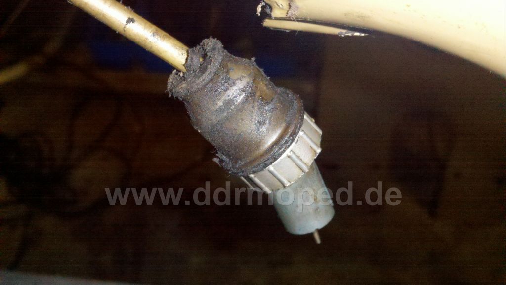

diese Gummiabdeckung als Feuchtigkeitsschutz taucht in den BA´s bereits beim SR2 ab 1957 auf. In der Praxis sind die aber recht selten zu finden. In den Erstzteilkatalogen erscheinen die gar nicht.
Ich vermute, dass einfach die Gummikappen vom Zündkabel verwendet wurden. Das würde auch das rumschlappern auf dem Bowdenzug erklären.

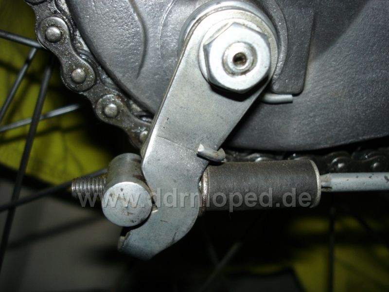

...hier noch das Bild vom Bremsgestänge im Originalzustand. wink.gif Das wurde glaube ich auch noch gesucht.
Geschrieben am: 18.12.2012, 10:25
Aber wie du bereits erwähnt hast wird auch im ET Katalog keine Dichtkappe erwähnt. Und wir hatten auf noch keinem Essi eine Gummikappe auf dem Deckel drauf. Aus meiner Sicht ist diese Kappe auch nicht notwendig, da sie sowieso nicht wirklich abdichtet und nur drauf rum schlabbert.

Bei all meinen NKJ Fahrzeugen, die ich habe oder hatte, war/ist diese Gummikappe dran.
Sie ist allerdings nicht identisch mit den Gummitüllen für Zündkabel.
Die für Zündkabel sind kleiner.

Wie heist die Bezeichnung deines Vergasers?
Du hast einen anderen Deckel(Gussdeckel) oben, die auch mehr Gewindegänge fast und anders gegossen ist rolleyes.gif
Denke das mein Deckel vielleicht von einem SR1 Vergaser stammt und dort definintiv noch kein Gummi war! Oder ein sehr zeitiger SR2 Deckel?!
Es handel sich bei mir um den NKJ 123-4...
Mein Gummi schlabbert so wie in der 57er Anleitung, Deckel ebenso,alles so .. _uhm.gif
