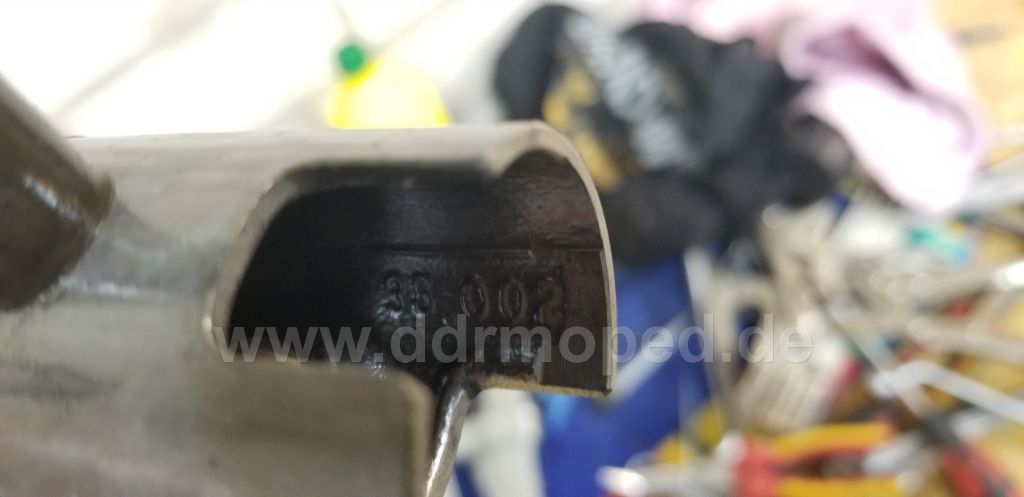

was für ein Kolben und Zylindermaß habe ich?
Bei mir eingeschlagen im Zylinder ist 38.002 und das ist eigentlich kein offizielles Maß, oder?

Mach mal den Kolbenboden sauber, da sollte eigentlich was eingeschlagen sein.
Auf deinem Bild ist auch nichts im Zylinder eingeschlagen?!, das ist ein Kolben!

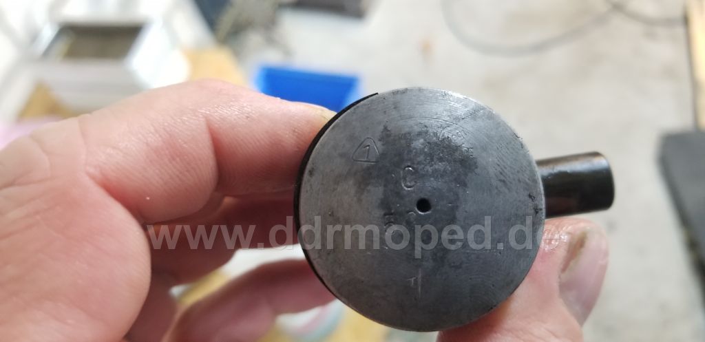

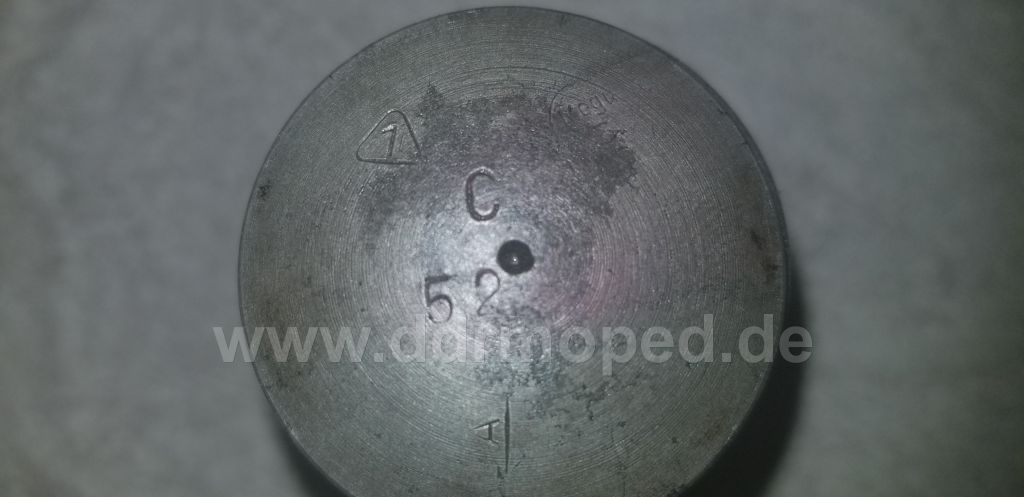

Auf dem Kolbenboden selber kann ich leider nichts so wirklich gut erkennen.
Kann einer von euch da etwas mit anfangen?

Der Zylinderkopf ist der "mehr-Dunst-Kopf" vom KR50, damit wird eine leicht höhere Verdichtung erzielt.
Auf deinem Kolbenbodenbild ist leider nicht viel zu erkennen.
Es ist ein Megu Kolben, der Pfeil zeigt Richtung Auslass ( Hilfe zur richtigen Montage ), die 58? - der Durchmesser kanns nicht sein laugh.gif
Hast du einen Digital-Messschieber oder Bü-Me-Schraube zur Hand?
Der Unterschied zwischen Zylinderbohrung und Kolbendurchmesser sind i.d.R. 0,02 - 0,03mm.
Mfg Andi

Dein Kolben ist ein Serienkolben der Kategorie C für einen Zylinderschliff von 37,995 mm.
Das Einbauspiel beträgt beim RH50 in der Regel 0,07 mm.

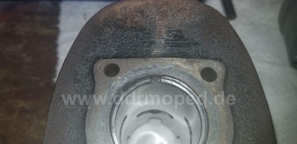

Kolbenring ungefähr 1.5mm offen. Das ist zu viel, oder?

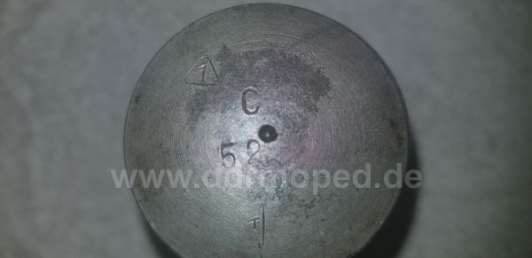

Dazu habe ich noch ein Foto gemacht vom Zylinderboden. Dort ist ziemlich deutlich nun eine 52 zu lesen.

Kolbenboden

Das Stoßmaß für die Kolbenringe sollten die 0,7mm nicht übersteigen, also sind die 1,5mm wesentlich zuviel.
