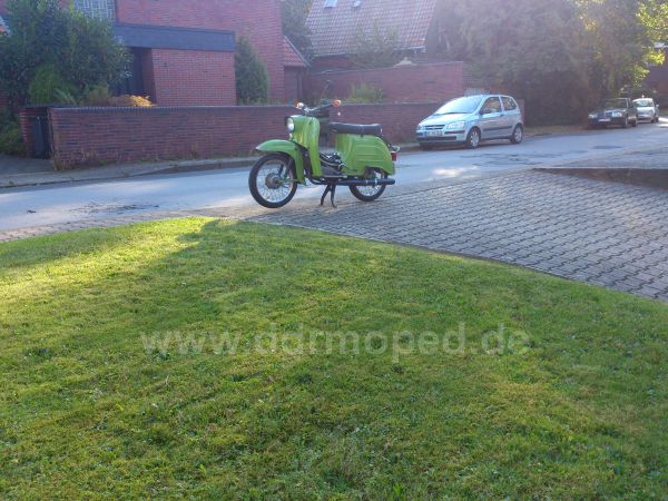

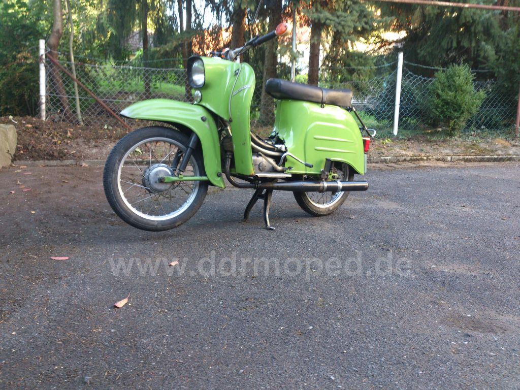

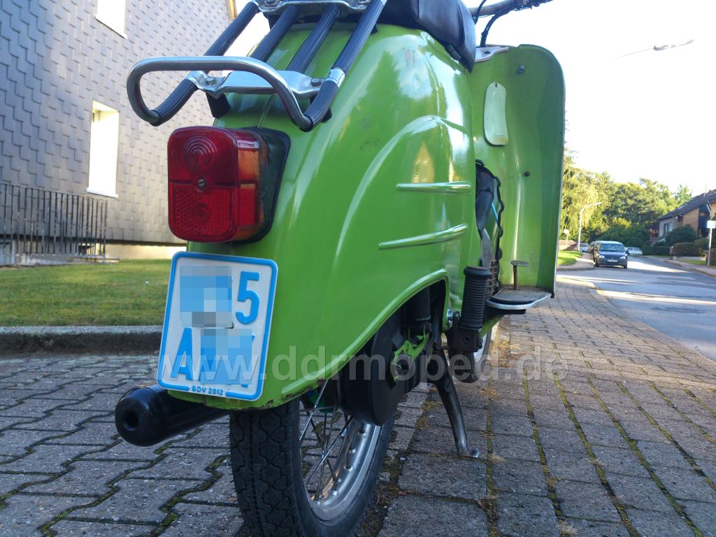

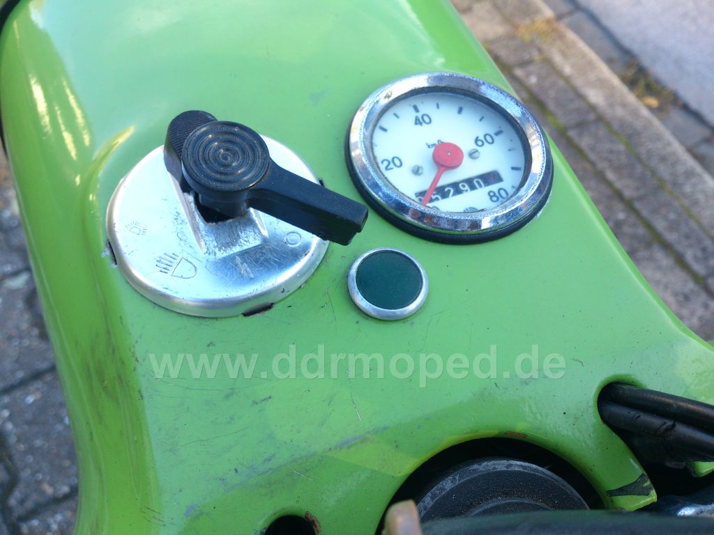

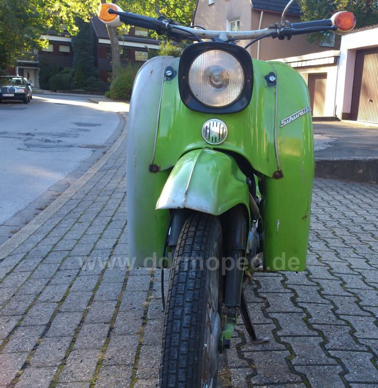

Nunja, dass mit der Kette habe ich jetzt verstanden. smile.gif Heute war ja endlich traumhaftes Wetter. Da habe ich mich mal ran gemacht und paar Kleinigkeiten gemacht und damit ihr auch endlich mal was zu gucken habt, habe ich eine Menge Fotos gemacht. wink.gif Ich verliebe mich immer mehr. Im Leerlauf tuckert sie flüsterleise einfach nur perfekt. wub.gif
Hab mal etwas sauber gemacht und mit Öl eingerieben, ich weiß optisch ist das noch nicht so der Traum aber ich finde es schick. tongue.gif Das Lenkradblech habe ich natürlich. Und die Sitzbank wird auch noch gemacht. wink.gif
Hinten ist jetzt alles sauber und ein neuer K36/1 drauf, das passt. Ich mal so nachgedacht, ich habe echt schon viel gemacht und geschafft obwohl man es der Dame gar nicht ansieht, aber von der technischen Seite bin ich jetzt so ziemlich fast durch und läuft super. Habe mal etwas zu schnell die Kupplung losgelassen.. biggrin.gif Das Ding zieht wie Hölle ging erstmal vorne ein wenig hoch. _clap_1.gif
