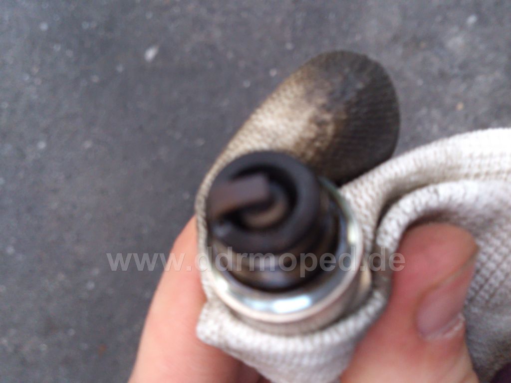

So das Kerzenbild..
Das schwarze am Rand täuscht, in der Mitte hat sie eine leicht schwarz-braune Färbung..
War jetzt so 8km bei Dreiviertel bis Vollgas.
Gudupower
Geschrieben am: 29.07.2012, 21:47
Beiträge: 4518
Mitgliedsnummer.: 5541
Mitglied seit: 02.06.2012
.. mit Blitz
Geschrieben am: 30.07.2012, 08:49
Könnte m.E. etwas heller sein .
Mach mal die Kerze sauber , dann schraube die Leerlauf-Luftschraube am Vergaser eine Viertelumdrehung weiter raus und probier das ganze nochmal .
