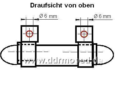

Noch 'ne Improvisation:
Du nimmst deine beiden 16mm M8-Schrauben, spannst die in den Schraubstock und feilst mit einer Feile dort rundum nur die Gewindespirale weg, so dass da quasi am Schraubenkopf nur noch ein glatter runder Bolzen mit Ø 6 mm dran bleibt. Dann bohrst du oben senkrecht in den Ständer gerade (!) zwei Löcher (ausreichend tief) mit Ø 6 mm und kloppst die Schrauben straff, nötigenfalls unter Verwendung eines geeigneten Klebers in die beiden Löcher rein. Erforderlichenfalls kannst du auch noch eine Unterlegscheibe mit zwischen legen, falls der Schraubenkopf noch zu niedrig ist. Vorher also mal die erforderliche Höhe und den Schraubenkopf ausmessen.
Wenn du bohrst, dann bohr mit kleineren Bohrern vor und bohr vor allem gerade. Paß also auf, wo der Bohrer beim Bohren hinläuft. Nicht dass der an der Seite von Ständer wieder rauskommt, dann bricht der Ständer nämlich weg.
Bohr ausreichend, aber nicht zu tief (Schraubenlänge).

Es dürfte das einfachste sein die Stelle am Rahmen, wo der Ständer aufliegt, aufzuschweißen.Eventuell einfach ein Stück 3-4mm Blech anheften.
Der Rahmen hat die Macke, nicht der Ständer!

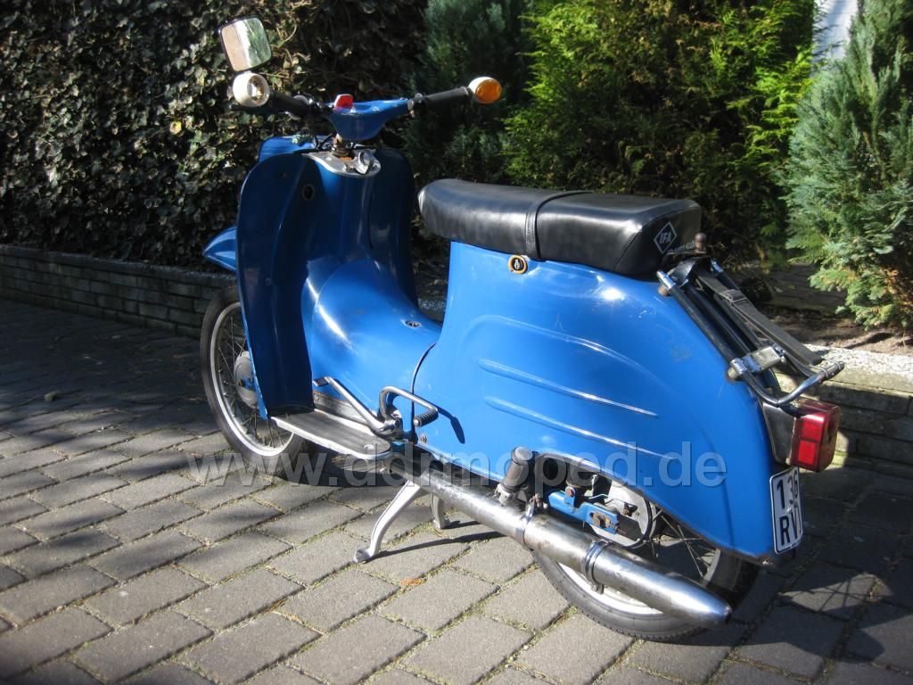

Ich habe mal ein bisschen gebastelt und das ist dabei rausgekommen ohmy.gif :

Ich behaupte aber, dass die Schwalbe jetzt mehr Durchzug hat und schneller fährt. laugh.gif
Und Summen tut sie auch ein bisschen lauter.

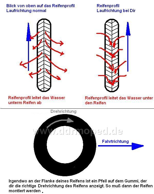

Was haste denn da wie gebastelt?
Ich sehe gerade, dein hinterer Reifen sitzt falsch rum auf der Felge! ohmy.gif Den solltest du bei Gelegenheit mal auf der Felge drehen, denn der dreht entgegen der Laufrichtung. Das kostet mehr Sprit und was schlimmer ist, der leitet bei Regen und Aquaplaning das Wasser nicht untern Reifen nach außen weg, sondern pumpt es von der Seite direkt unter die Mitte des Reifens.
Da kannste eventuell abschmieren.

Naja, Reifen haben wie beim Fahrrad auch immer eine Laufrichtung. Ist meistens mit einem Pfeil gekennzeichnet oder man sieht es am Profil.
Logischerweise sollte der Reifen sich dann auch in diese Laufrichtung drehen, sonst läuft er ja gegen das Profil, was ja eigentlich nicht so geplant, dementsprechend entstehen dann die Eigenschaften die Unhold beschrieben hat. wink.gif

Die Profilrichtung deines Reifens leitet das Regenwasser unter deinem Reifen nicht ab, sondern leitet das Wasser von der Seite her extra noch unter den Reifen.
Bau das Rad aus, laß die Luft ab, nimm den Reifen runter und dreh den Reifen einfach auf der Felge. Irgendwo an der seitlichen Flanke deines Reifens ist ein Pfeil auf dem Gummi, wo die Drehrichtung angegeben ist, also die Richtung, wie rum der Reifen richtig laufen muß. Sieh mal nach.

Nicht immer. Das kommt immer auf das Profil des Reifend an ob dieser Laufrichtungsgebunden ist oder nicht. Dieser ist es offensichtlich. Bei falscher Montage kann das auch zu unnormaler Geräuschbildung führen.

Das kommt immer auf das Profil an und nicht ob der Reifen neu ist.
