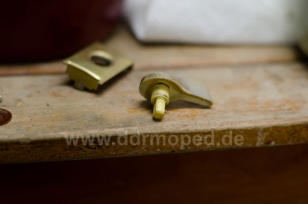

Der Schalter "dreht durch", wurde wohl mal zu stark gedreht und deshalb ist oben eine Einkerbung entstanden. Ich hoffe man erkennt es.

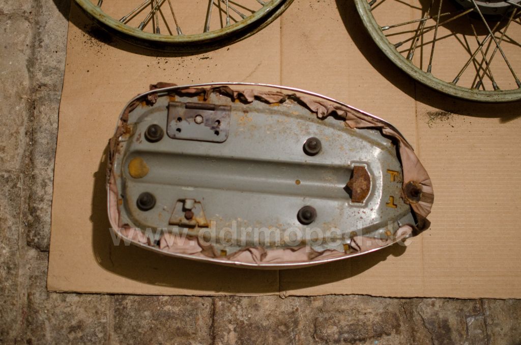

Wie behandel ich die Sitzbank? Oder kann man das so lassen wenn man sich einfach einen neuen Bezug holt?

Ich würde sagen, das Blech der Bank sieht noch super aus. Neuer Bezug sollte reichen. Ansonsten kannst rostige Stellen etwas an schleifen und grundieren und lackieren.

Und wie ist das mit Rostumwandler? Zu empfehlen oder eher nicht so?

Falls du kein Owatrol Öl auftreiben kannst, dann kann ich dir gerne was abfüllen. Hab einen Liter da.
Und das Sitzbankblech auf keinen Fall schleifen oder ausbessern (lackieren)!!! Da reicht eine Reinigung und mit bisschen Schleifpolitur wird der Lack auch wieder schön. Das bisschen Patina stört bei nem Originalfahrzeug doch eh nicht. Sitzbezüge für den Spatz nach Originalmuster gibts entweder bei SitzundSattel.de oder bei oldtimerdienst-engisch.de
