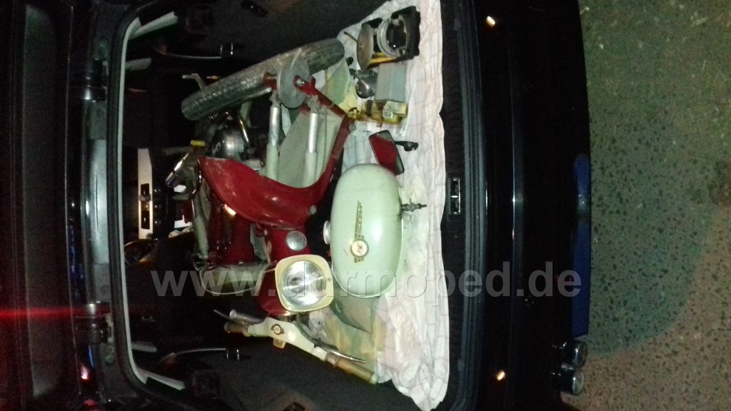

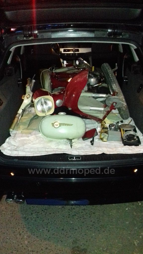

Nun, ich habe das Topic gefunden! smile.gif Ich habe vor einer Woche mein Vögelchen endlich nach Hause gebracht. Bisher war es etwa 200 km weit.
Jetzt möchte ich mein 1968-er Vögelchen sauber und neu machen. Zum Glück ist der Motor in Ordnung.
Zum Problem mit dem Bild. Bild bearbeiten, drehen und speichern. Danach nochmal bearbeiten wieder richtig drehen und speichern. Danach das Bild nochmal neu hochladen.
Ich freue mich auf weitere Bilder der Aufbereitung.

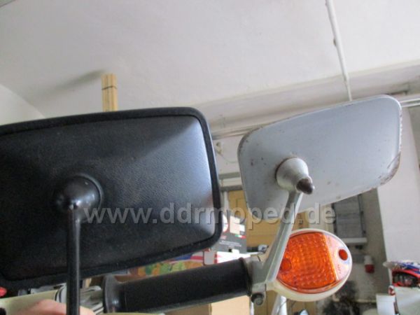

Eine Frage fiel mir ein: passt dieser viereckiger Spiegel zu diesem Modell?
Wenn ich mich nicht Irre, wurden die Stare in diesem Jahr (1968) auch mit den älteren Spiegel gebaut?

Ich glaube, der große rechteckige Spiegel ist aus den Siebziger Jahren und für die MZ (oder auch Trabi). Kannste aber durchaus am Star verwenden. Habe ich auch bei mir am Star und der Schwalbe.
Möglicherweise mußt du beim Befestigen des Spiegels einen dünnen Blechstreifen unter der Klemmschelle beilegen.

Ich habe nachgeschaut. Ich habe originale 1968-er Staren gesucht. Ich meine, irgendwann in diesem Jahr war das Wechsel, also Anfang wurden die Staren mit den alten Spiegel, später mit den neueren viereckigen Spiegel gebaut. Meiner wurde am 26. Juni 1968 (laut Fahrzeugbrief) gekauft.

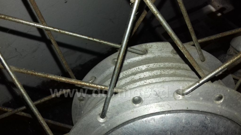

Ich habe das Vorderrad eingebaut, aber nach dem Festziehen der Vorderradschraube kann man das kaum drehen. Welchen Fehler habe ich gemacht?

Nochmal zu dem Spiegel.
der große rechteckige Spiegel kam erst irgendwann in den 80ern auf und wurde als Ersatzteil für die Moped/Motorrad verkauft. Wie bereits erwähnt, muss oftmals ein Blechstreifen zwischengelegt werden, da der Durchmesser der Befestigung etwas größer ist als der des Lenker.
Im Jahre 68 kam der kleine rechteckige 16:9 Spiegel in Serie. Dieser Spiegel wurde bei Star, Habicht, Sperber, Spatz und Schwalbe verwendet. Ab 1974 wurde das Oberteil aus Plaste in grau gefertigt. Später war das Oberteil aus schwarzen Plaste gefertigt.
Das Problem mit deiner Felge lässt sich wohl ganz einfach erklären. Du hast bestimmt eine neue Nabe mit einem alten Bremsschild verbaut. Das funktioniert nicht! Man kann nur eine Neue Nabe und ein neues Bremsschild oder eine alte Nabe und ein neues Bremsschild verbauen!
Ich hatte dazu als Erklärung schon mal ein Thema erstellt. Siehe nachfolgender Link.
Änderung der Naben

kann das vorkommen, bisher (10 T Km) funktionierte das Vorderrad tadellos, und jetzt nicht mehr?
Ich habe vor dem Abholen das Vorderrad ausgebaut (funktionierte gut) und wollte zusammenbauen, und kam das schon oben beschriebene Fehler hervor.
Ich habe deine Beschreibung gelesen, bei mir ist die Bremsplatte neu, die Radnabe alt. Warum funktionierte bisher das Vorderrad gut? unsure.gif
Wenn ich mich nicht irre, kommt mein Spiegel aus den Achzigern...
Bei der Befestigung des Spiegels ist am Lenker ein Blechstreifen.
Wie sieht der kleinere viereckige Spiegel aus?
