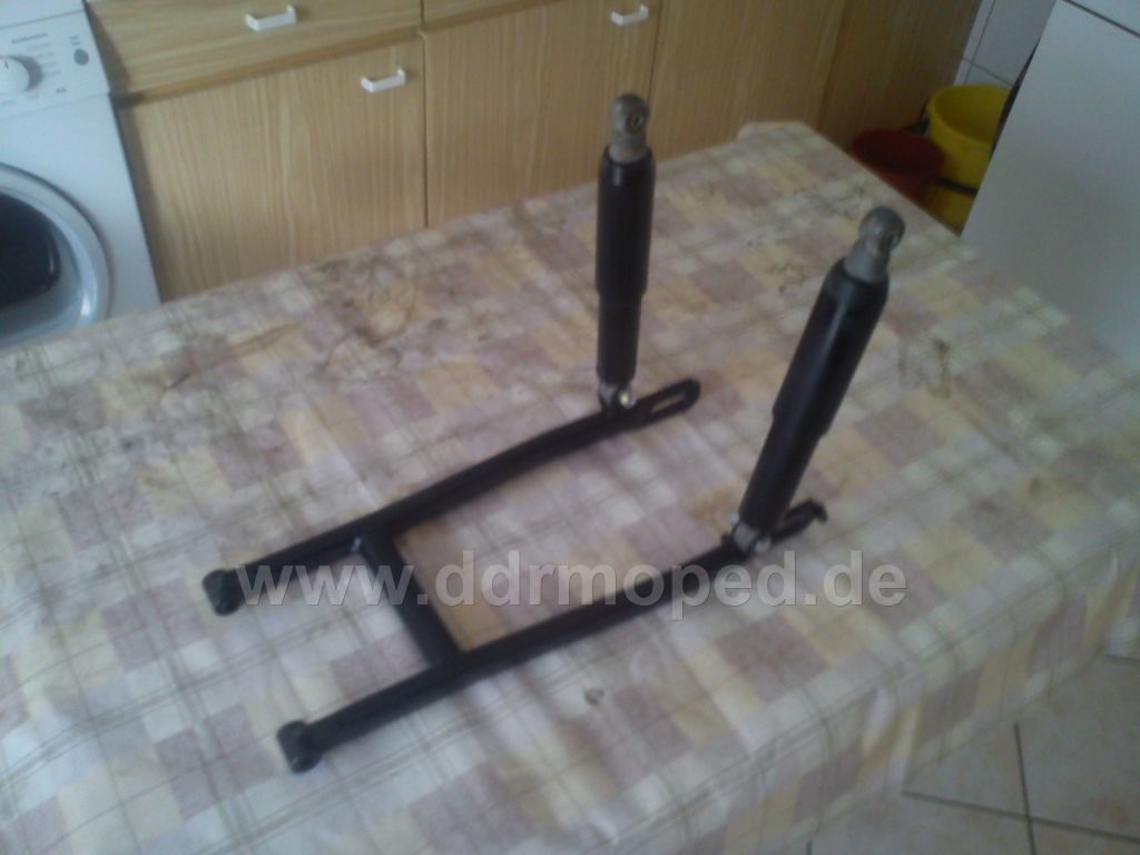

Also an die schwinge die Stoßdämpfer montiert.
Gruß Johannes

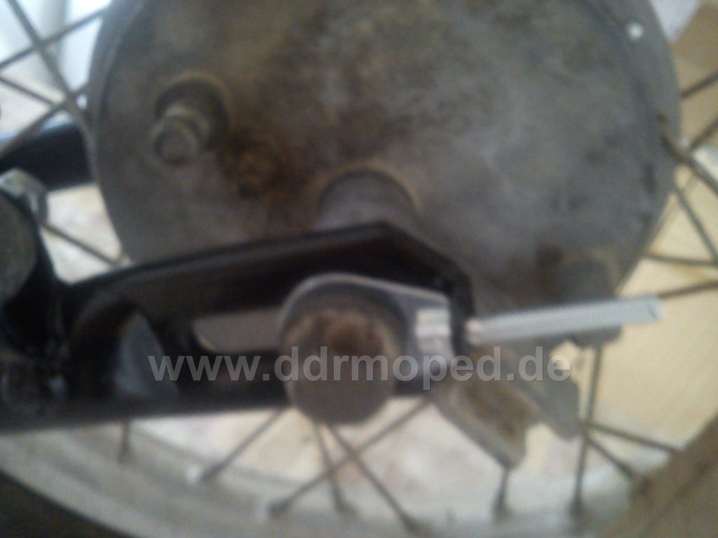

Dann weiter mit dem Hinterrad versuchen zu montieren.
Da habe ich erstmal den Kettenspanner an der Schwinge montiert und dann den Bolzen durch gesteckt.
Dann den Bolzen durch dieses komische "klumpge" Teil und durch das Rad.
Hoffe das ist bis dahin alles richtig.
Gruß Johannes

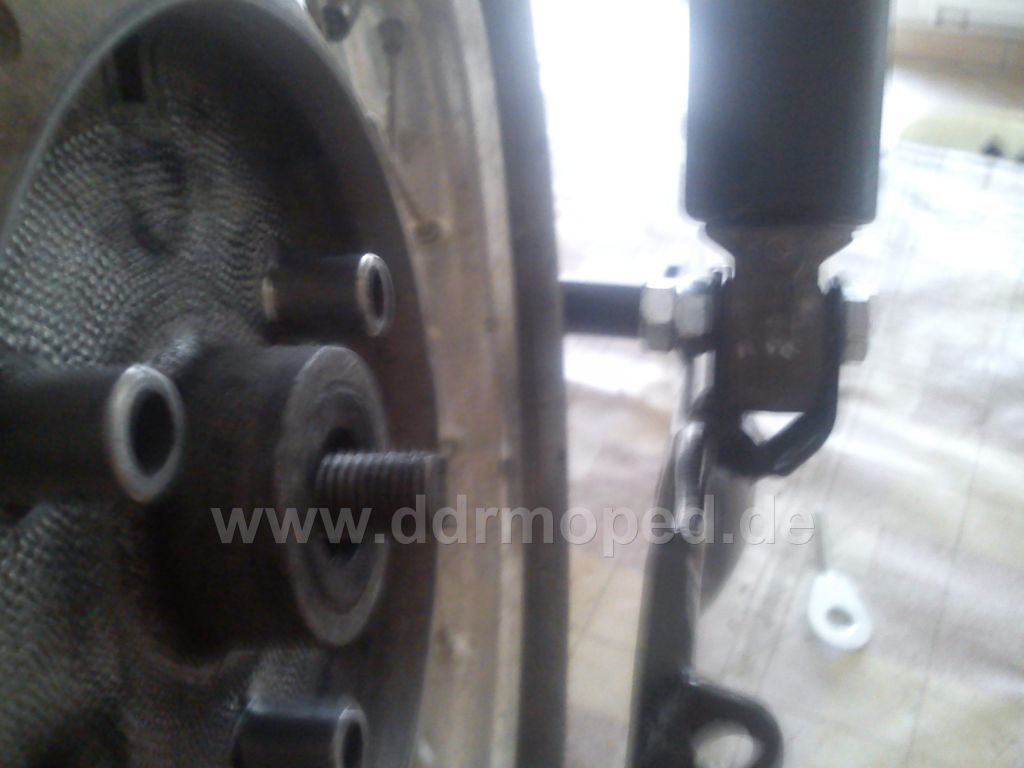

Wie gehe ich nun auf der anderen Seite vor???
Erst den Mitnehmer draufstecken, dann das große Ritzel oder?
Das ganze ist mir ziemlich knapp an der Schwinge.
Ich habe zwar von allem bei der Demontage Bilder gemacht, aber natürlich leider nicht genau da, wo es wichtig wäre, aber das ist glaube immer so.
Gruß Johannes

dafür brauchst du http://www.ostoase.de/Distanzstueck-zwisch...und-Ankerplatte das teil smile.gif "einfach" zwischen stecken sogesehen
//edit : habe jetzt erst gesehen das du ja schon einen knochen hast, diesen hast du nur falsch montiert wink.gif einmal andersrum und dann in diese führung diesen "bolzen" aus der felge rein schieben. kann heute abend wenn ich zuhause bin ein bild machen.

Das Distanzstück kommt an die linke Seite in Fahrtrichtung und ist bei dir falsch montiert. Im Schwalbenbuch steht erläutert wie es genau rein kommt.

Als erstes schraubste das Ritzel an die Schwinge. Dann das Rad mitsamt Bremsschild/-trommel.
Das Ritzel muss genau inner Nabe einrasten!
Danach steckst du das "klumpige" Teil auf der Bremsenseite zwischen Bremsschild und Schwinge.
Mit der längeren Nut in Richtung Schwinge.
Es dient als Verdrehsicherung für die Bremse.
Und dann erst die Achse durch.
Gruß Benny

Wenn er das Heckteil zusammenbauen möchte, dann geht man normal wie folgt vor:
1. Schwinge einbauen
2. Stoßdämpfer einbauen
3. Kettenkasten mit Kettenrad, Antriebskette und Kettenschläuche zusammenbauen und dann das Kettenrad hinten an der Schwinge befestigen. Beim einbau den Kettenspanner natürlich nicht vergessen.
4. Nun erfolgt der Einbau des Rades, dazu nehmen man das Rad und stellt es hinten zwischen die Schwinge, danach setzte man die Bremstrommel in die Nabe und fedelt das Rad rechts im Mitnehmer des Kettenrades ein.
5. Danach erfolgt der Einbau des Distanzstückes (auch Knochen genannt), setzt den Kettenspanner auf und schiebt von links den Radbolzen durch und macht erst mal alles handfest.
6. Nach erfolgtem Motoreinbau und Montage der Kette am Antriebsritzel wird dann die Kette gespannt, das Rad ausgemittelt und danach festgezogen. Dann ist man fertig. smile.gif

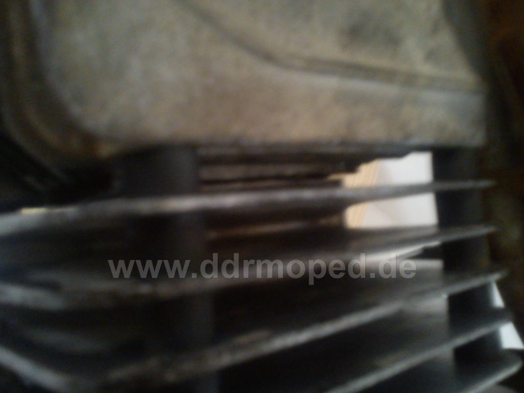

Aber das klingt jetzt doof, ich weiß nicht ob der Zylinderkopf richtig sitzt.
Zwischen zylinder und Zylinderkopf ist nämlich Luft und es qualmt auch daraus, hier mal ein Bild:
Eine Dichtung kommt ja nicht mehr dazwischen.
Könnt ihr vielleicht anhand der Kühlrippen erkennen, wie rum er drauf kommt?

Ja, Dichtung gips da nich. Die Dichtflächen müssen nur eben und halt schön sauber sein und die Zylinderkopfmuttern müssen schön gleichmäßig und über Kreuz angezogen werden, dann wird es auch dicht.
Der Zylinderkopp kommt so rum druff, dass die eine fehlende Ecke an der äußeren Kühlrippe hinten ist. wink.gif

Also ich hab auch schon mal gegoogelt, der Kopf müsste richtig rum drauf sein.
Aber warum ist da luft und warum qualmt es dann daraus???
