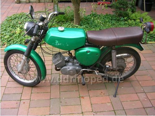

schau die doch hier im Forum mal die rote S50 an.
Das sind schöne Bilder (auch von der Auspuff Montage) da kannst Du etliche Details sehen. Bis auf den glänzend lackierten Scheinwerfer und den fehlenden Spiegel sieht sie für mich original aus. Die Blinker müssten aber meine ich von vorne (durch das Blinkerglas) verschraubt sein.

Auf deinem Bild meine ich zu sehen das Du die falsche Haltestrebe für den Auspuff hast. Da gehört eine mit einem kurzen Bogen (oben am Stoßdämpfer) ran.

Die Dämpfer hinten sind ja sowieso falsch, aber die Strebe ist oben am Dämpfer befestigt..

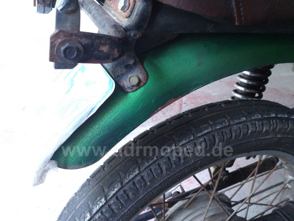

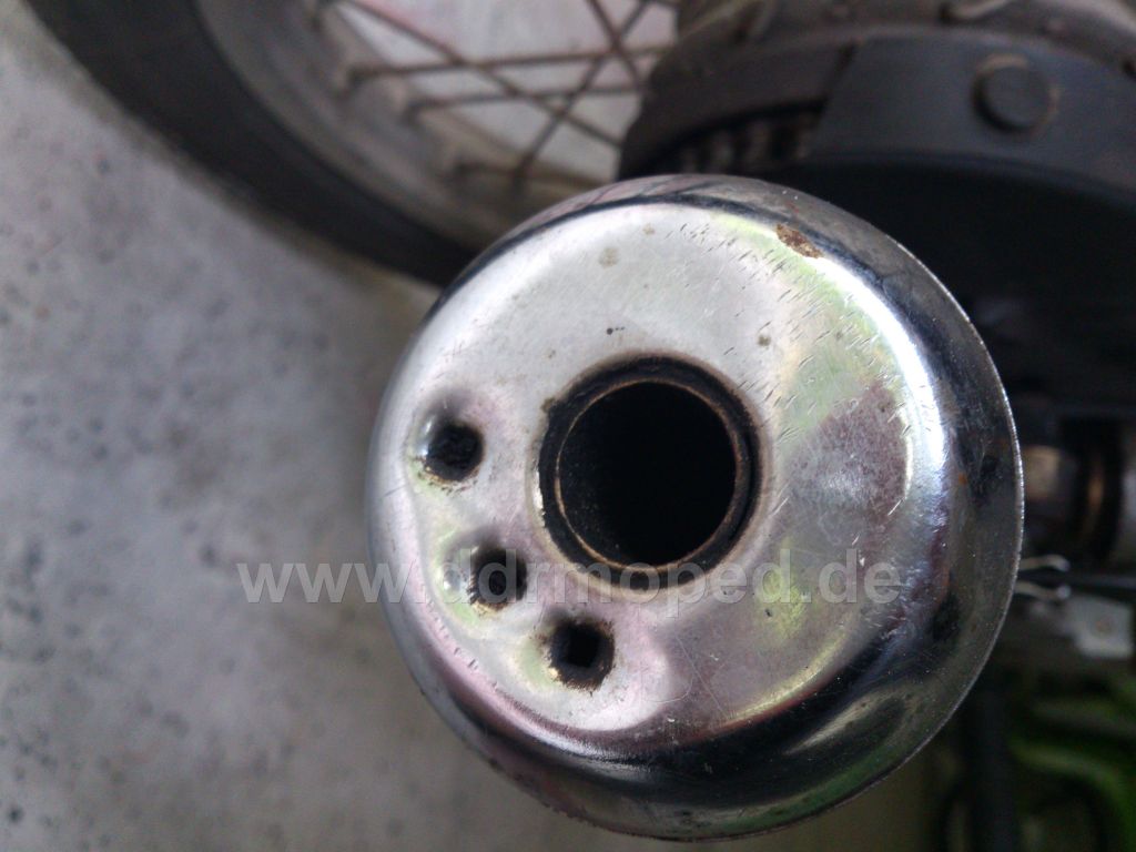

Bei näherer Betrachtung wurde es aber immer trauriger.. Erstmal in die Garage geschoben. Die Blinker nicht nur, dass sie nicht Original sind, nein sie sind auch total lieblos irgendwie dran gefummelt. Dann das Schutzblech, es scheint gekürzt zu sein, wie soll ich nun das Rücklicht wieder richtig befestigen? Denn das wurde höher gesetzt. Das Auspuff ist locker das liegt aber wahrscheinlich daran, dass er nicht wirklich fest am Krümmer ist, denn die Strebe sitzt ziemlich fest, aber was ist das? Drei Löcher im Endstück. Beim schieben im dunkeln, dachte ich, dass die Kette ein bisschen fertig ist weil es immer so Geräusche machte, aber dann sah ich, dass ein Kettenschlauch gar nicht fest war und stellte fest, dass die Hälfte des Kettenkastens fehlt. Der hintere Reifen hat einen Platten bekommen und der DDR Reifen ist völlig runter. Ich sah nur noch schwarz, ich hatte ja mit einigen Sachen gerechnet, aber an so was hatte ich gar nicht gedacht.

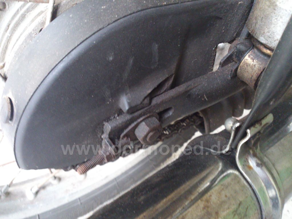

Anbei ein Bild vom Kettenkasten.. Gibt es das fehlende einzeln zu kaufen? hmm.gif
Gudupower
Geschrieben am: 13.10.2012, 22:34
Beiträge: 4518
Mitgliedsnummer.: 5541
Mitglied seit: 02.06.2012
