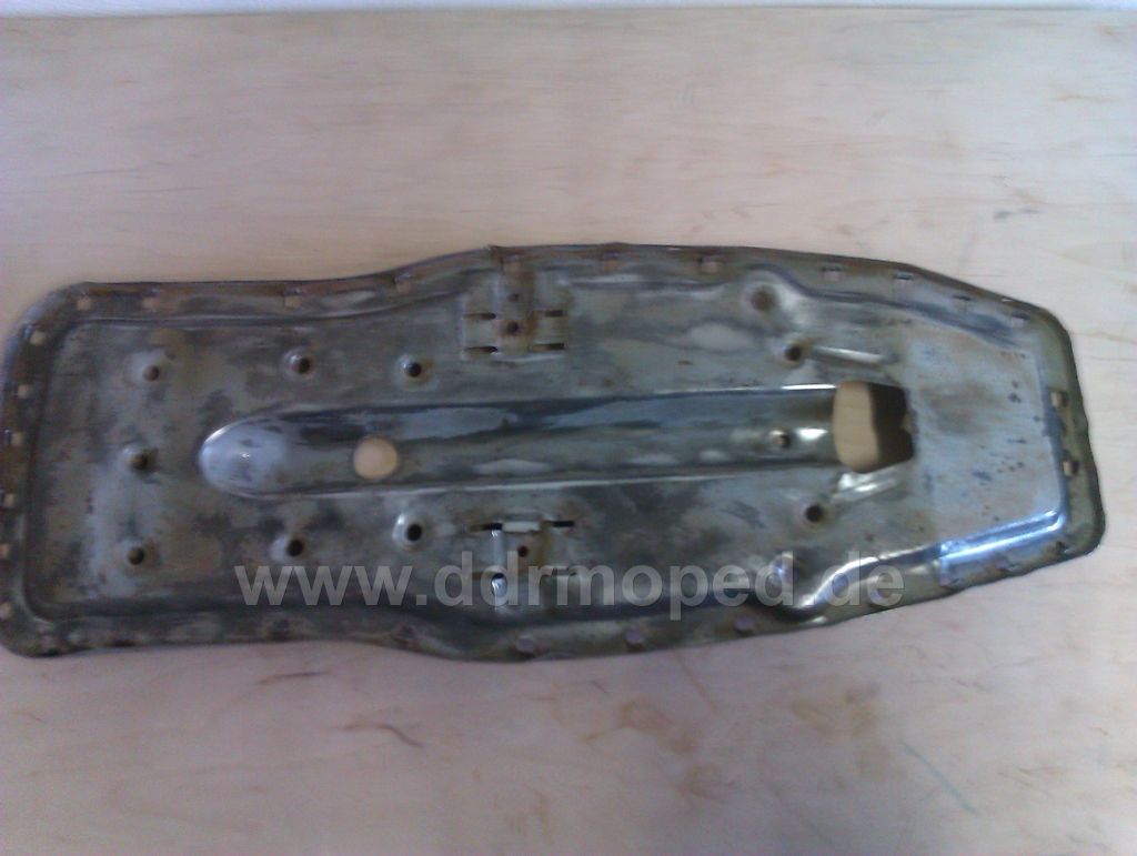

So hier weiter gehts..
-Gruß David-
"Blauer Dunst - Zweitakt Kunst"
pobacke94
Geschrieben am: 10.11.2012, 12:23
Beiträge: 191
Mitgliedsnummer.: 5977
Mitglied seit: 06.11.2012

Wie bist du bei dem Sitzbankblech vorgegangen um es so schön von dem ganzen Dreck und Rost zu befreien?
pobacke94
Geschrieben am: 10.11.2012, 20:00
Beiträge: 191
Es gibt für Bohrmaschinen eine "Stahlbürste" die steckst du drauf und dann geht das einwandfrei. smile.gif

Geschrieben am: 11.11.2012, 13:28
Beiträge: 15651
QUOTE (pobacke94 @ 10.11.2012, 20:00)
Es gibt für Bohrmaschinen eine "Stahlbuerste" die steckst du drauf und dann geht das einwandfrei. smile.gif
Das empfielt sich allerdings nur, wenn das Blech so gut wie rosfrei ist. Bei übermäßigem Rostbefall würde ich liebder strahlen lassen.
Bei der Drahtbürstenmethode mit der Bohrmaschine muss man allerdings auch aufpassen, dass deinem die Laschen zur Befestigung des Bezuges nicht flöten gehen. Die sind ja nicht gerade stabil und können leicht weg brechen.
