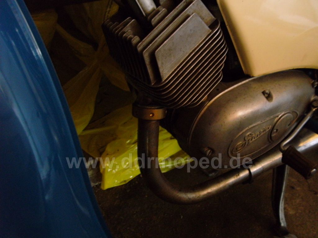

andi2
Geschrieben am: 12.11.2012, 11:42
Beiträge: 3187
Mitgliedsnummer.: 1290
Mitglied seit: 31.05.2008
An meinem Sperber ist diese Krümmermutter montiert,und dieser ist recht original.mfg andi cool.gif
