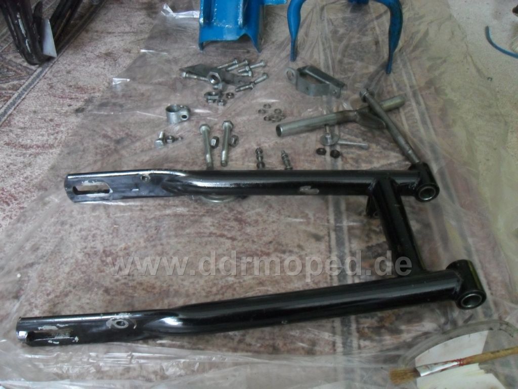

QUOTE (SimsonSammler1234 @ 15.11.2012, 08:53)
Die ganzen alten ESKA Schrauben bis ca. 73 schaun irgendwie so unbehandelt aus.
Die sind verzinkt, wobei die Schichtdicke richtig ordentlich ist.
Viele Schrauben meiner ES sind wunderbar erhalten, dort kann man teilweise sehr gut an den Flanken kleine Abplatzer dieser Schicht erkennen.
Hab grad nur so ein Foto, alle Kleinteile bis auf Achse und Schockhebel sind verzinkt...am Fußrastenrohr sieht man sehr gut den Übergang von Zink zu blankem Stahl wink.gif .
MfG
Tobi, der Flacheisenreiter
