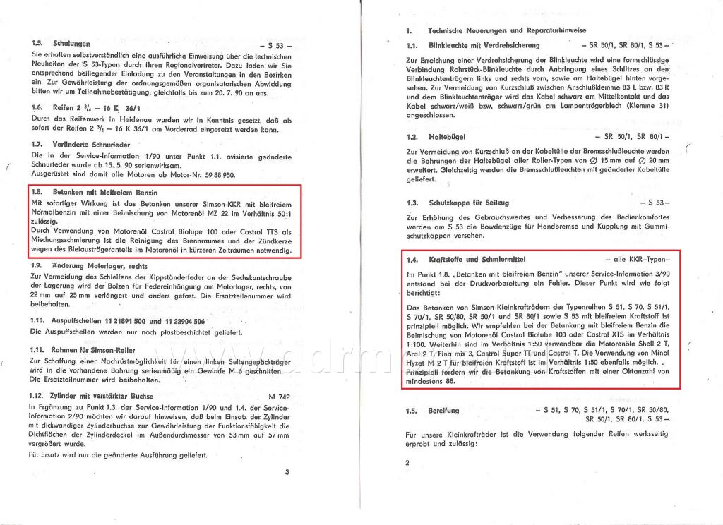

So Jungs und Mädels,
ich hab für euch mal wieder in meinen Service Unterlagen gekramt und folgendes zum Thema ausgegraben. wink.gif
Info Nr. 1 stammt aus dem Juli 1990 und die zweite Info aus dem Oktober 1990. Die betreffenden Passagen sind rot umrahmt.
Viele Grüße Jörg
PS: Ich persönllich fahre auch seit 14 Jahren bleifrei mit ganz normalem Mischöl und ich hatte noch nie Probleme. biggrin.gif

Ganz Deiner Meinung ....
warum sind Schwimmer und Tanks heute aus Kunststoff...na weil es einfacher und günstiger ist.... Einen Schwimmer aus Messing zu fertigen und dann zu verlöten ist vom Aufwand höher als ein Kunststoff Spritzteil. aus PP oder PA/GF.
Das hat also nichts mit Bleifrei zu tun. Ich habe anfänglich auch etwas Bleiersatz reingekippt ( aber nur weil mein Vater mir 1 L vererbt hat ) .
Gruß Matze
ps. Jörg danke für die Unterlagen

Das mit den Untelagen ist aber für mich irgendwie nicht so richtig ersichtlich..
Was ist mit älteren Modelle wie Spatz und S50?

Geschrieben am: 18.12.2012, 17:39
Beiträge: 4139
QUOTE (Gudupower @ 17.12.2012, 13:19)
Das mit den Unterlagen ist aber für mich irgendwie nicht so richtig ersichtlich.
Was ist mit älteren Modellen wie Spatz und S50?
Dafür gilt dasselbe.
