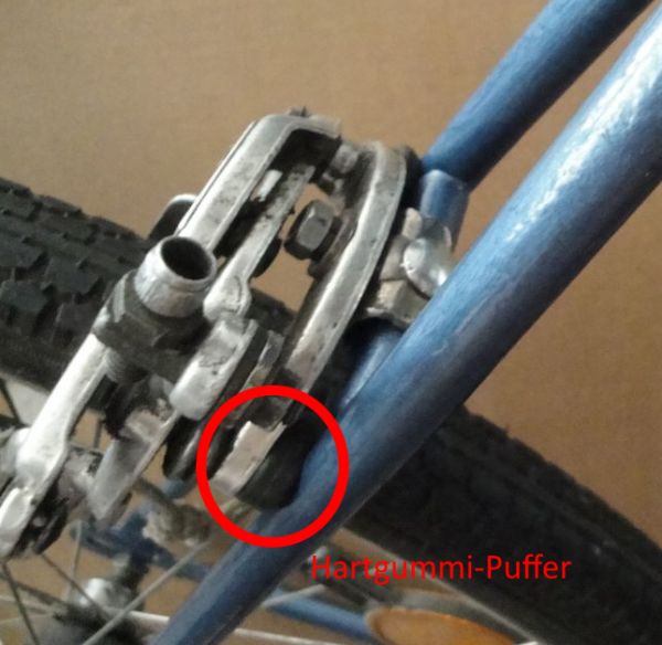

Wenn du deswegen Angst hast, dann kleb dir mit (elastischem) Kontaktkleber zwei kleine runde Hartgummipuffer direkt auf den Rahmen, und zwar genau an die Stelle, wie ich es dir auf dem Fotoausschnitt hellgrün markiert habe. Die Gummischeiben müssen so breit sein dass sie fast an den hinteren Bremsbügeln anliegen. Damit beseitigst du das Spiel, die Bremse greift schneller und härter ohne sich groß zu verwinden und die Bremskräfte werden nicht über die dünne Schraube, sondern direkt auf den stabilen Rahmen abgeleitet.
So habe ich das bei meinem Diamant-Sportrad gemacht und das bremst, als wenn ich einen Anker werfe. thumbsup.gif

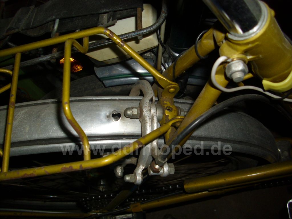

So schaut es bei meinem Universal aus: Von oben

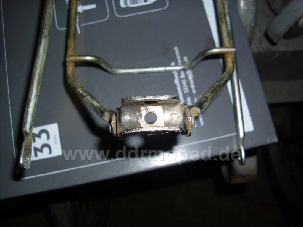

Geschrieben am: 19.01.2013, 10:49
Beiträge: 6828
Und hier nochmal der obere Halter der Drahtgepäckträger. Die Dinger gab es sowohl verchromt als auch nur lackiert, ein Grund warum Mifa etwas weniger gekostet haben.

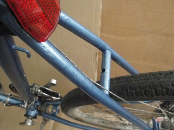

So, nun habe ich selber das Problem, dass am Ersatzrahmen für meinen alten gebrochenen Rahmen keine Felgenbremse montiert werden kann, weil die Bohrung im Steg um 90° versetzt ist. sad.gif
In der Suche bin ich nur auf meine eigenen über 12 Jahre alten Ratschläge zu diesem Thema gestoßen. laugh.gif
Nun ja, eine Drehbank für die obere Variante habe ich leider nicht im Keller, so dass es wohl wahrscheinlich auf die untere Blechwinkel-Lösung hinausläuft.
Oder hat vielleicht noch jemand von Euch eine neue gute Idee für mich, oder das Problem irgendwie anders gelöst?

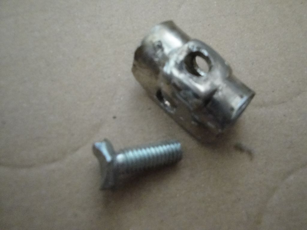

Für die untere Version habe ich mir überlegt, dass da vielleicht auch eine kurze M6-Schloßschraube geeignet wäre, die man hinten mit der Rundfeile einkerbt. Durch den Vierkant dreht die sich bei der Montage der Bremse die Schraube nicht mit.

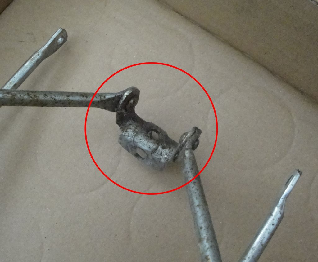

So, als ich mir Samstag nochmal das obige Bild von docralles Gepäckträger so ansah, hatte ich eine Idee.
Das Befestigungsteil einfach um 90° drehen und als Blechwinkel verwenden. wink.gif
Geschrieben am: 08.09.2025, 12:17
Beiträge: 4435

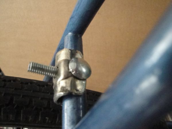

Gleich in die Tat umgesetzt.
... das Teil aus einem alten Gammel-Gepäckträger rausgesägt, perfekt passende Löcher sind da ja auch schon drin biggrin.gif
Schraubenkopf etwas halbrund ausgefeilt ...
Geschrieben am: 08.09.2025, 12:19
Beiträge: 4435
Geschrieben am: 08.09.2025, 12:57
Beiträge: 4435
Hartgummipuffer zum Ableiten der Bremskräfte auf den Rahmen sind auch schon dran.
Probefahrt wahrscheinlich erst im Frühjahr.
