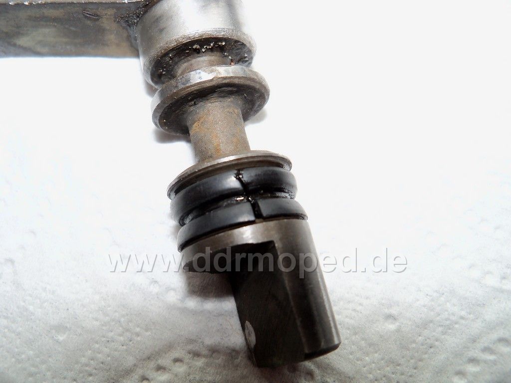

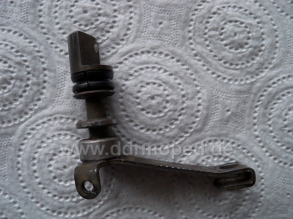

Hallo zusammen...
bin mir fast sicher, dass ich die Ursache für mein Kupplungsproblem gefunden habe...
Hier das gute Stücke....
flügellahm
Geschrieben am: 05.02.2013, 11:41
Beiträge: 44
Mitgliedsnummer.: 6113
Mitglied seit: 09.01.2013
der Kupplungshebel im Motor! Dieser hat nicht wirklich mehr halt, sprich, er rutscht nach unten raus, nicht ganz, aber soweit, dass die Druckstange nicht betätigt wird!
Zwei Fragen dazu, evtl. drei :-)
Ist der Hebel so vollständig, oder fehlt ein Teil?
Der Gummi hat einen Riss, siehe Bild unten, normal???
Was hält normalerweise den Hebel im Motor fest, dass er nicht rutscht? Dieser Gummi?
Gruss Stefan
flügellahm
Geschrieben am: 05.02.2013, 11:48
Beiträge: 44
Ok, wenn das
http://www.akf-shop.de/dichtring-zum-kuppl...z-star/a-11031/
Ist das der passende?
Gruss Stefan
