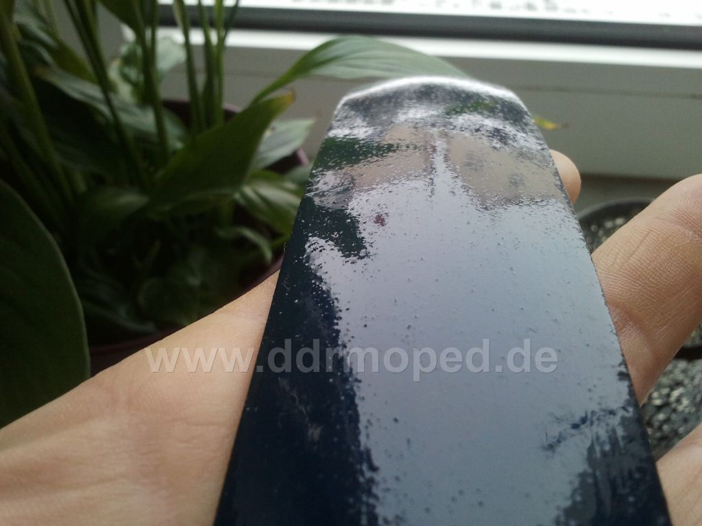

Wie macht ihr das?
wie verhindert man die Staubeinschlüsse ehrlich gesagt stört das mich schon ein bisschen.

Wenn man die Teile nicht grad im größten Morast oder auf net Baustelle einpinselt hat man auch kein Problem mit Staub. Man kann die kompletten Teile behandeln, das Owatrol versiegelt dann den vorhandenen Rost.
Da das Öl komplett aushärtet, ist es auch ein kompletter Schutz für den Lack. Man sollte auch nicht zu viel auftragen, denn zu viel ist nicht gut und die Austrocknungszeit verlängert sich dadurch auch.

Hab mal ein Foto gemacht nachdem ich es behandelt habe hoffe man sieht es.
Hab aufgepasst das ich wenig Staub erzeuge aber es sind trotzdem Einschlüsse zu sehen.

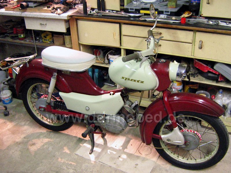

Geschrieben am: 26.01.2013, 18:01
Beiträge: 3467
Mitgliedsnummer.: 2144
Hier sind zwei Schichten drauf.
Ganz ohne Staub gehts nicht.Ich hab zwischen den Schichten 2 Tage gewartet.
Es sieht jetzt ganz OK aus.Vorher war es speckiger.
Ich hab nur das Rot eingeschmiert.Die tundragrauen Teile sind eingewachst und erhielten vorher noch Polytrol.Das hätte ich gern eher gehabt, dann wär das Rot noch schöner...
mfg Toni
