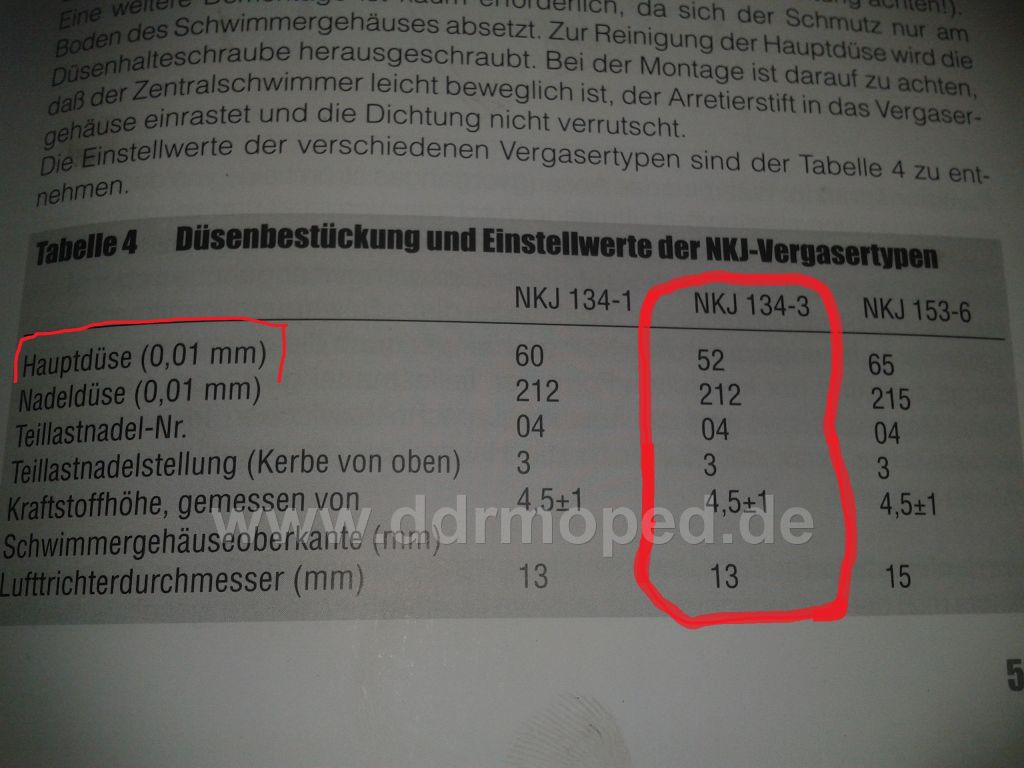

QUOTE (domdey @ 20.01.2013, 20:58)
Mit der 60er wird er obenrum zu fett gehen und ordentlich räuchern . unsure.gif
Also beim NKJ 134-3 ist ne 52er drin, also ich bin nach der Tabelle im Anhang gegangen. hmm.gif
Mit der 60er Düse räuchert er normal, nicht besonders stark.

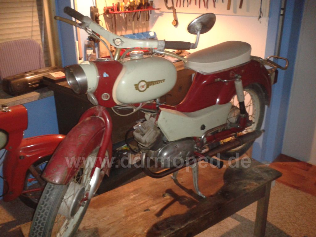

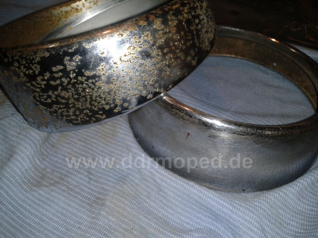

So, neues Update. Ich habe in den letzten Tagen die Bremsen gemacht, den Auspuff gereinigt und etwas poliert. Heute habe ich noch den Lampenring ausgetauscht.
Der linke war der, der verbaut war, den rechten habe ich jetzt angebaut, auch nicht mehr der schönste, aber besser und original.. cool.gif
Simson-Sammler
Geschrieben am: 25.01.2013, 20:28
Beiträge: 1275
Mitgliedsnummer.: 6028
Mitglied seit: 25.11.2012
So sieht er jetzt aus..

Das mit der 52er Hauptdüse ist mit 100pro Sicherheit ein Druckfehler ! biggrin.gif

QUOTE (domdey @ 25.01.2013, 20:44)
Hab auch noch nie was von ner 52er gehört. Ich hab aber eine bei ebay gefunden, aber als ich dann auf den Preis+Versand sah, dachte ich mir, dass ich es erstmal mit 'ner anderen probier.
Hier der Link zu Düse:
http://www.ebay.de/itm/260783747441?ssPage...984.m1436.l2649
Geschrieben am: 25.01.2013, 22:18
In meinem ET-Katalog von 1976 sah ich beim NKJ 134-3 eine 55er HD .

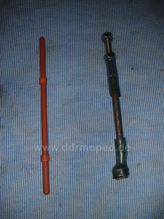

Ich hatte bis jetzt nur ein Eigenbau-Tupfer, diesen möchte ich gerne ersetzen. Ich habe einen Tupferstift, aber was fehlt mir noch und woher bekomme ich diese Teile?
hsllacky
Geschrieben am: 10.02.2013, 15:28
Beiträge: 1695
Mitgliedsnummer.: 3240
Mitglied seit: 25.03.2010
Ich denk da fehlt nix, unten mit nem Stück Benzinschlauch verbinden und gut. Man müßte mal Bilder suchen. (Bei mir fehlt die Tupferstange leider auch noch)
edit: hier hatte es der Alex mal erklärt. wink.gif
nochmal edit:hier gibts Bilder!

Also die Bilder hab ich auch gesehen, aber mir kam es zu einfach vor mit 'nem Stück Benzinschlauch. Das könnte ich gleich von dem Eigenbau übernehmen.
Den Stab kannst du bestellen, gibts noch. Ach ja dein Spatz sieht nicht schlecht aus cool.gif
