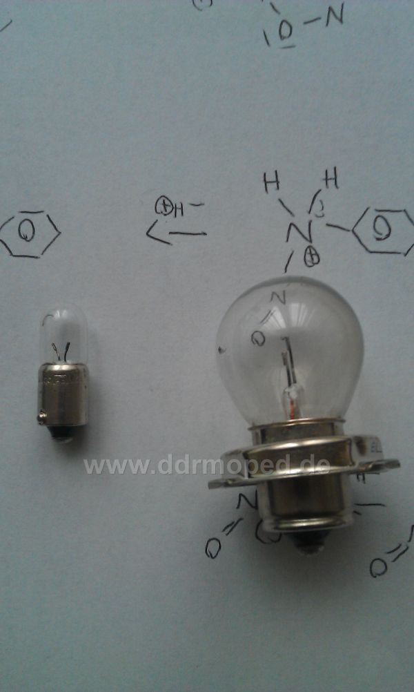

Problem: Die Biluxlampe 6V/15W von Spahn hatte ich auch schon mal bestellt, diese passt aber nicht in meinen Neckermann Spatz ( sieht auch ganz anders aus, als die Originallampe)...
Ich hab im Shop nochmal geschaut, die Lampe sieht von der Form her aus wie diese hier:
Kugellampe 6V 15W P26s (Spahn) - Simson Mofa SL1
Und wo kriege ich eine 6V 2,5W Rückleuchte her? Hab ich im Shop jedenfalls nicht gefunden? _uhm.gif

Guten Morgen Felix cool.gif ,
ich kann dir nur empfehlen GLÜWO oder NARVA zu besorgen!!! die 2,5 W wird wahrscheinlich schwierig zu besorgen sein!

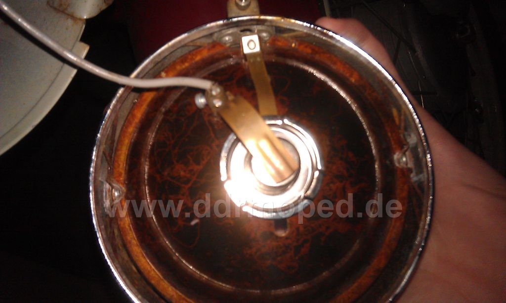

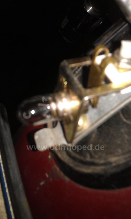

Bitte stell mal ein Bild von Hauptscheinwerfer mit Lampenfassung und Rücklicht mit Lampenfassung ein! dann sehen wir weiter.

Die beiden Lampen...

Lampenfassung hinten...
