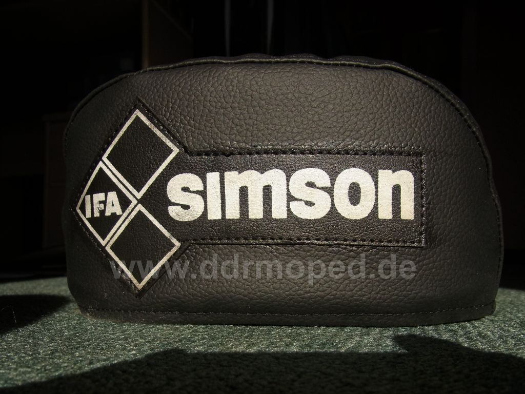

hat dein alter Bezug unten einen Kunststoffrand angenäht? Bei meinem war es so.
Es hat bei mir gerade so gereicht in der Höhe, Du musst nur ein Stück von der Sitzfläche welches mit dem Rückteil verschweisst ist dran lassen und diesen Teil dann mit dem neueren Bezug vernähen.
Schade das ich den Schonbezug schon aufgezogen habe sonst hätte ich Dir gerne ein Bild davon gemacht.
Den Schonbezug möchte ich nicht nochmal abziehen da das ganze was von einer Presspassung hat.
Übrigens hat der Schubert in seinem Online-Shop auch noch originale Schaumstoffpolster.
Ich habe so eins verwendet da mein altes sehr weich war.
Das neue ist wieder schön straff. Von der Ausführung her konnte ich keinen Unterschied feststellen, ausser dass das alte halt stark gestaucht war.
Ich habe übrigens im Netz irgenwo ein Bild gesehen auf dem der 3-Rauten Bezug in der Ausführung war wie dein jetzt bei Schubert gekaufter Bezug.
Also gab es definitiv 2 Ausführungen davon.
Markus
Edit: Ich hab's gefunden hier.

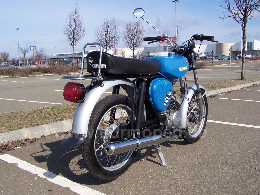

Ich bin mit simson willi einverstanden.
Ich hatte früher eine S50N-H (vom Ende 1978) mit dem originalen Bezug mit einer Raute.
Auch meine S50B1 hat den originalen Bezug mit einer Raute. Nach Fahrgestellnummer (4571...) wurde im Dezember 1978 hergestellt.
Ich habe eine andere originale (rote) S50B1 (Bj. 1978) mit dem Fahrgestellnummer 4565... gefunden, die noch den originalen Bezug hat, natürlich mit einer Raute.
Meine S51N-H (Bj. 1981) hat den originalen Sitzbankbezug mit einer Raute.
Während des Jahres 1978 wurden die Sitzbänke noch mit der mit dreifacher IFA Raute gebaut, aber am Ende nicht mehr.
Das ist meine S50B1:

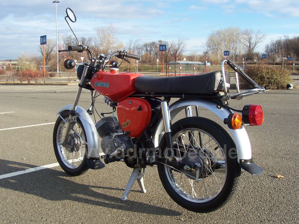

Und meine S51N-H (1981):
